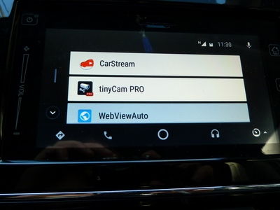

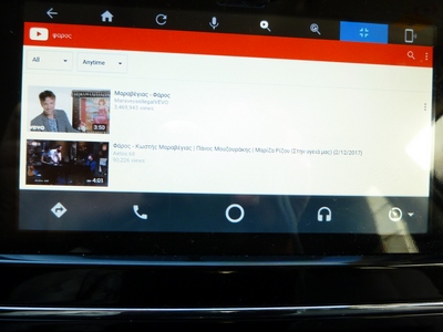

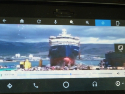

YoutubeAuto (πλέον CarStream) - παίζει κανονικά youtube στην οθόνη του αυτοκινήτου και επίσης μπορεί να χρησιμοποιηθεί και σαν web browser.
CarStream1
CarStream2

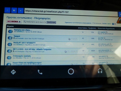

Web-ViewAuto - εύχρηστος browser με πολύ καλή απόκριση.
WebView Auto

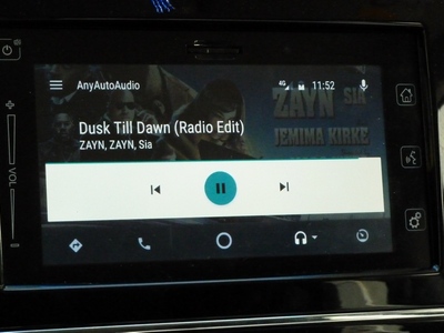

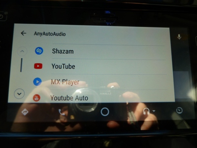

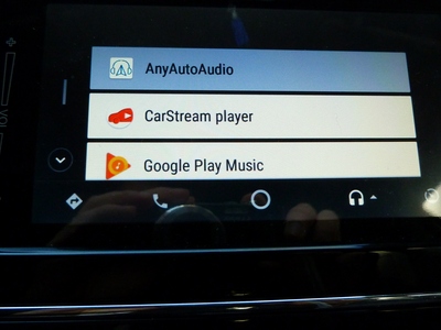

Any-AutoAudio - ακούς τον ήχο όποιας εφαρμογής του κινητού θέλεις. Η πιο χρήσιμη εφαρμογή για εμένα.
Any-AutoAudio1
Any-AutoAudio2

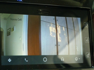

tinyCam Pro - βλέπεις live stream από web cameras.
tinyCam

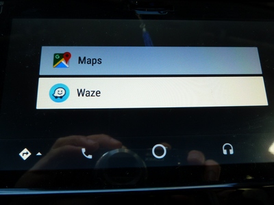

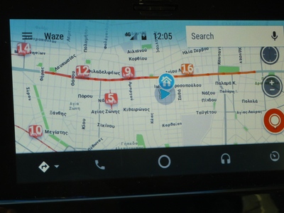

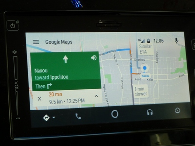

Επίσης λειτουργούν πολύ καλά και οι 2 εφαρμογές πλοήγησης Google Maps και Waze
Nav_Apps
GoogleMaps
Waze

Eγκατέστησα και δοκίμασα το waze και το Spotify στο ΑΑ :D
Στην ουσία μόνο το spotify με εξαιρετική εφαρμογή και απόδοση.(βέβαια πάντα σε περιβάλλον 4G ή wi-fi)
To waze ήθελε κάποιες ρυθμίσεις :think: αλλά αμφιβάλλω αν προσφέρει κάτι παραπάνω απο google maps(έχω την αίσθηση ότι έχει μόνο άσφαλτο και όχι χωματόδρομους) :!:

Φίλε Βαγγέλη μια βοήθεια σχετικά με τις εφαρμογές .
1) Εγκατέστησα το car stream αλλά δεν φαίνεται στο ANDROID AUTO . Πήγα εκεί που λέει πάνω δεξιά στις 3 τελίτσες send to car , μου γράφει :
Goto Android Auto App and click Receive from phone to load page. Αλλά δεν βρίσκω στο Android Auto το σημείο αυτό για να το προσθέσω .
2) Το web view auto που το βρίσκω ??
3) Ποια έκδοση του tiny cam είναι για το Android Auto ?
Ευχαριστώ .

Δημοσίευσηαπό vagelisfil » Παρ Ιαν 19, 2018 4:45 pm
Γεια σου Θέμη
1. Το CarStream το ban-αρει για κάποιο λόγο συνέχεια η Google και έτσι ο developer ανεβάζει συνεχώς νέες εκδόσεις. Δοκίμασε την τελευταία που θα την βρεις εδώ. *Δεν στην ανεβάζω εγώ γιατί μέχρι να το διαβάσεις μπορεί να έχει βγει νεότερη. Επίσης εγώ προσωπικά δεν χρησιμοποίησα την επιλογή send to car. Απλά το εγκατέστησα, εμφανίστηκε στο μενού του αυτοκινήτου και από εκεί είδα ότι βίντεο ήθελα χωρίς να χρησιμοποιώ το κινητό.
2. WebView λινκ.
3. tinyCam εγώ εγκατέστησα την "tinyCAM PRO 9.3 Beta 1 - Android Auto" η οποία είναι μάλλον σπασμένη και μπονταρισμένη για να δουλεύει σε Android Auto. Δεν δοκίμασα να κατεβάσω από το Play Store να δω αν δουλεύει. Τη συγκεκριμένη την κατέβασα από εδώ.

Το Google Maps έχει επιλογή να κατεβάσεις offline τους χάρτες και λειτουργεί δοκιμασμένα πολύ καλά. Έχει βέβαια πολλές περιορισμένες δυνατότητες αφού δεν βλέπει κίνηση, δεν αποφεύγει διόδια και δεν κάνει σωστό επανυπολογισμό διαδρομής.
