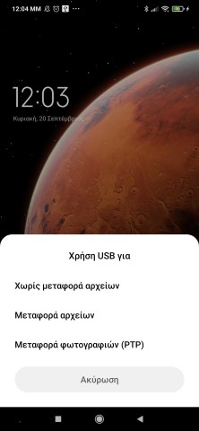

Δημοσίευσηαπό TROXOS » Κυρ Σεπ 20, 2020 12:15 pm
οταν συνδέω το κινητό με καλώδιο στο car multimedia αναβοσβήνει διαρκώς στο κινητό το pop up επιλογής "χρήση USB για". To android auto φαίνεται να ανοίγει και να γίνεται μια εσωτερική μάχη...μεταξύ του AA και του pop up που επισυνάπτω..
εντωμεταξύ φαίνεται να φορτίζει κανονικά.
Έχω καταργήσει τις διπλότυπες εφαρμογές, έχω επιλέξει το usb debugging αλλά το θέμα δεν διορθώνεται. Το κινητό είναι xiaomi redmi note 8 pro με android 10 και το AA είναι ενημερωμένο με την τελευταία έκδοση.
Κάποια ιδέα θα μπορούσε να βοηθήσει?
