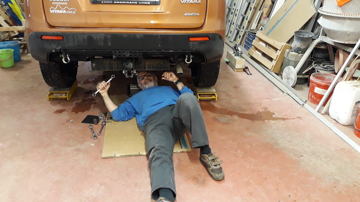

Δημοσίευσηαπό Tony Louk » Τετ Ιαν 02, 2019 8:54 am

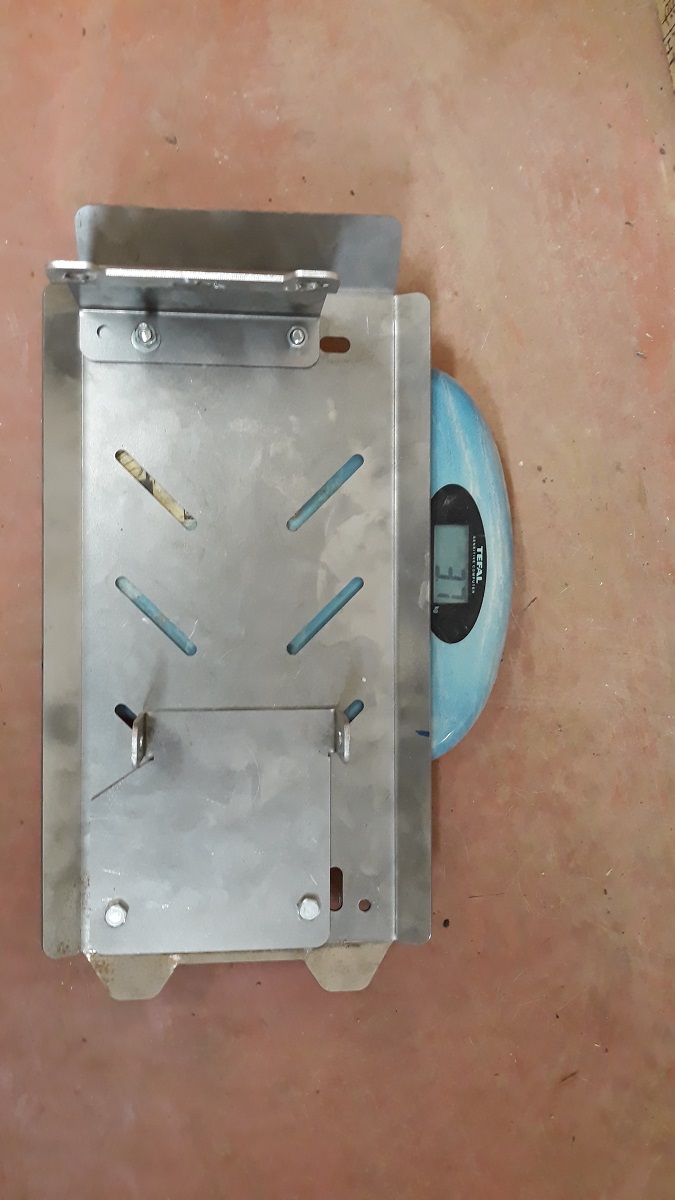

Πρωτοχρονιά χτες, και, μιά και είχε πέσει απαγορευτικό για τα χιόνια, ( διά :whip: :stick: :ropalo: ) την πέρασα ...ξάπλα

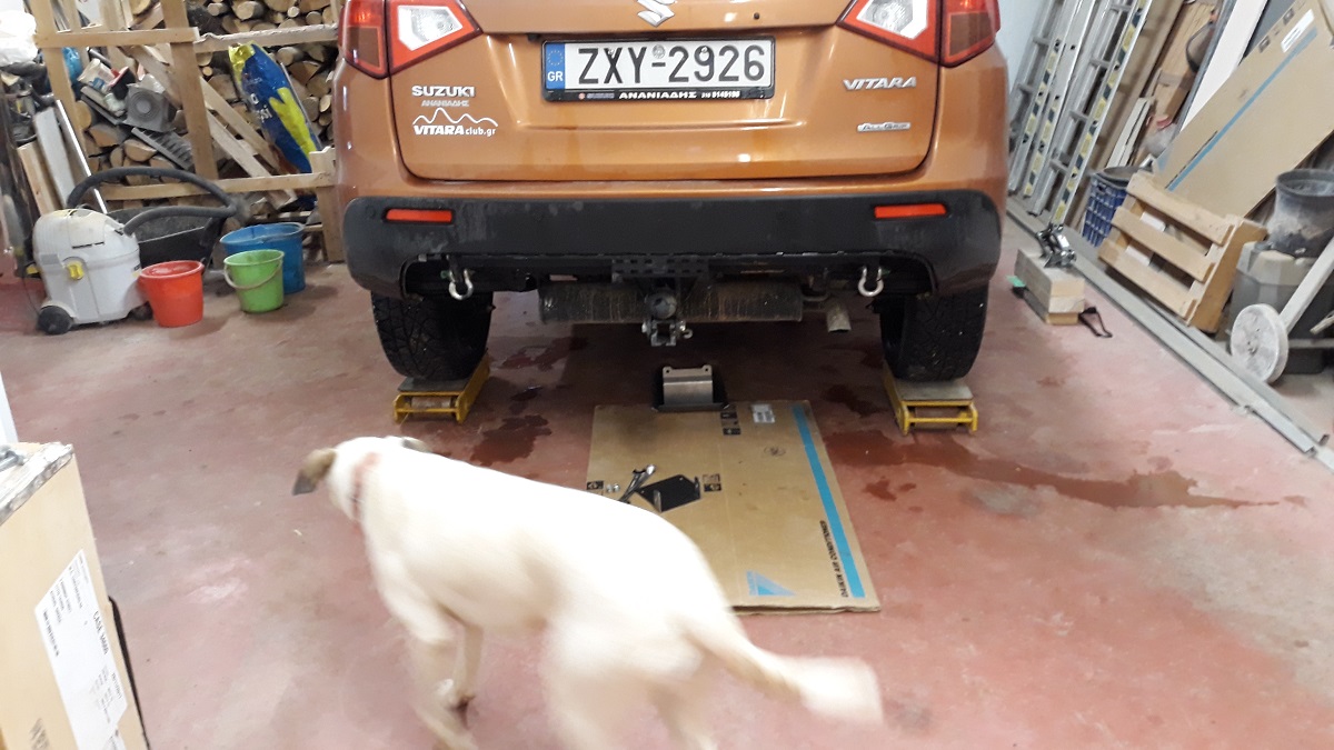

Η επιβλέπουσα, μονίμως παρούσα...

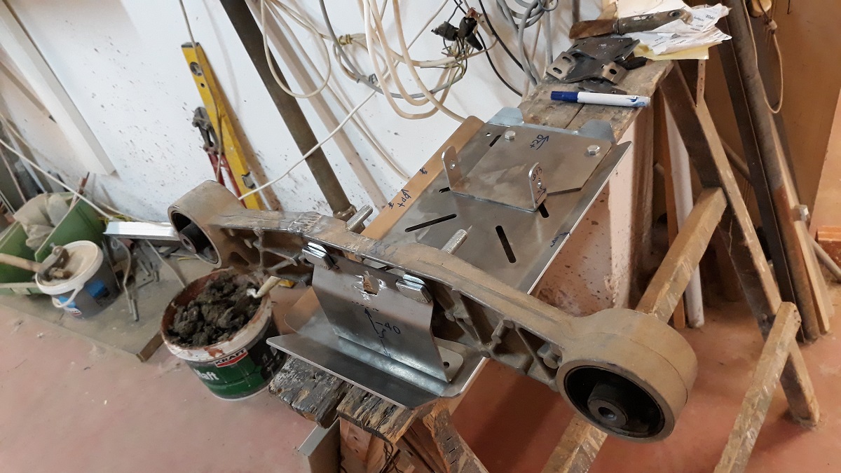

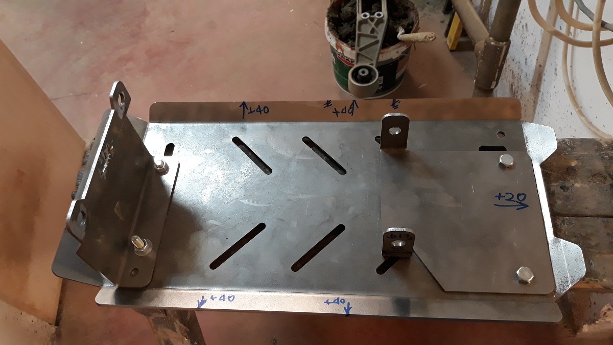

Ασχολήθηκα μόνο με την πίσω ποδιά, που χρειάστηκε αρκετή ...κοπτοραπτική, και το αποτέλεσμα είναι αυτό
Με λαμαρίνα σιδερένια 3 χιλ. βάρος 3,7 κιλά.
Πιστεύω ότι τελικά, αν γίνει με σίδερο 5 χιλιοστά, θα είναι λιγότερο από 7 κιλά και θα είναι η καλύτερη λύση.
..με κάποιες μικροβελτιώσεις

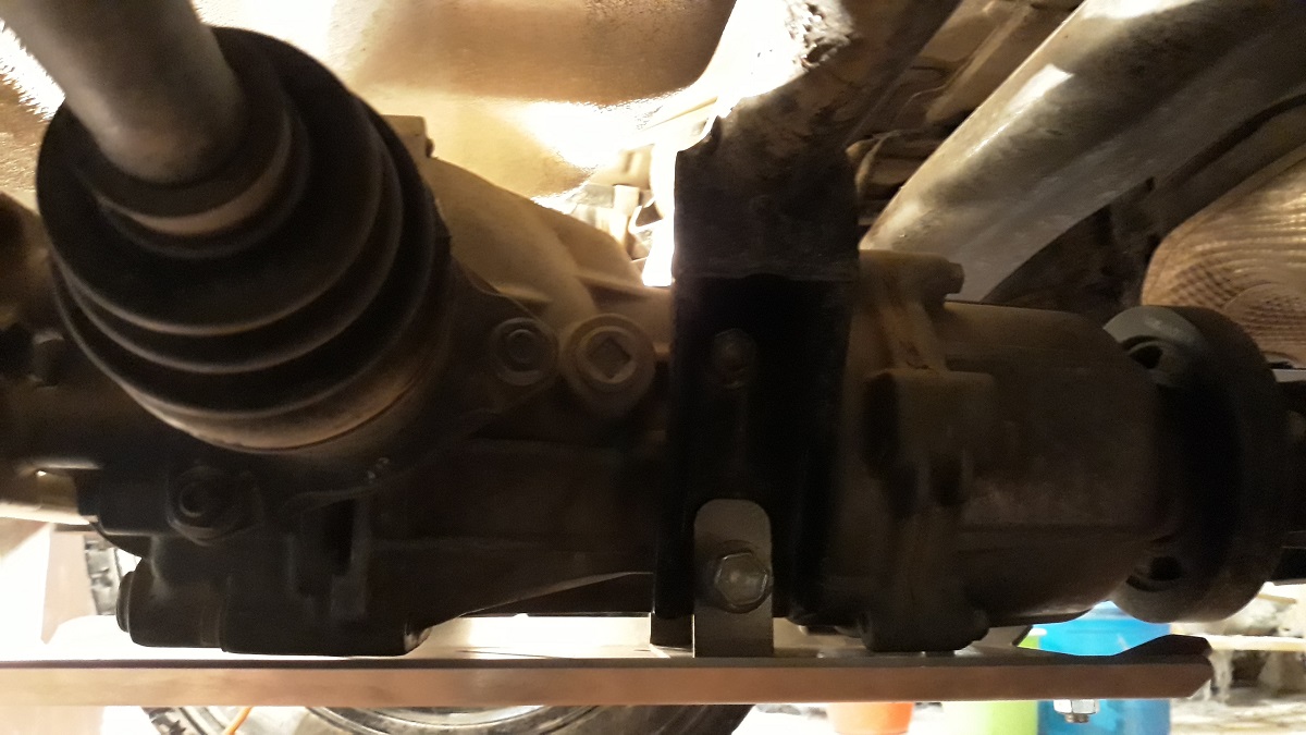

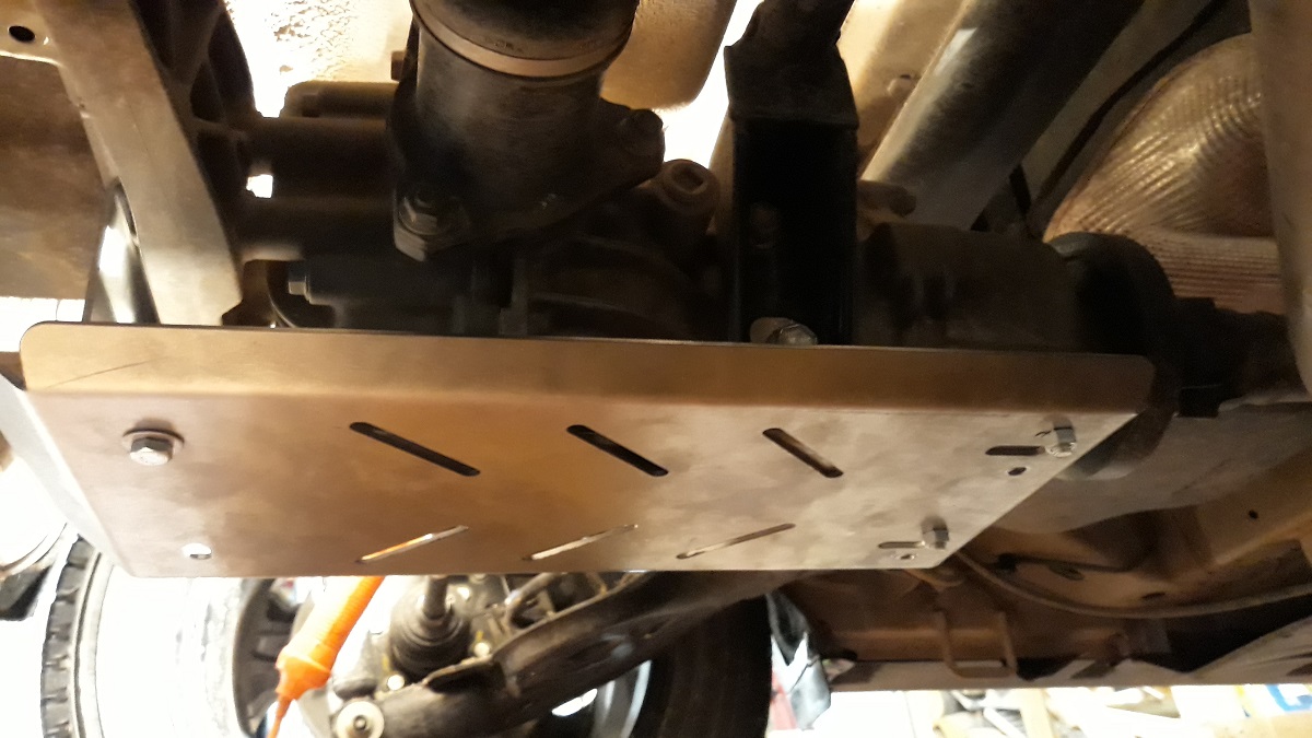

Με την βάση στήριξης του πίσω διαφορικού
Μη βλέπετε τα βιδάκια από κάτω, γιατί τα στηρίγματα θα κολληθούν!

Δημοσίευσηαπό GATOZ » Τετ Ιαν 09, 2019 1:27 am
άιντε να γινει κατι με τη μπροστινη γιατι αυτη που εχω κανει σαν να κοπανας τενεκε στις λακουβες μετα το χιονοκαθαρι-ζ-μο
θα το σηκωσω να δω τι παιζει, τωρα το εχω παρατησει με ουλα μεσα, ακομη και τα φαγητα
ΑρΕς
επειδη ομως ο γατος ειναι αιλουρος, δεν το βαζω στο παρκιν αλλα το αφηνω στο κρυο να μη βρωμισουν...
μια εσανς βεβαια χολερας ηδη τη νοιωθω

Δημοσίευσηαπό zerarblack » Τετ Ιαν 09, 2019 9:40 am
Ελπίζω να μη έφαγα πολλά :angry-cussingblack:
Και η πίσω ήταν η έυκολη!
Στην μπροστά θα πρέπει να γίνεις μόδιστρος απο την κοπτοραπτική. :lol:

Δημοσίευσηαπό Tony Louk » Τετ Ιαν 09, 2019 10:36 am
Σπύρο μάλλον τα στραντζαρίσματα των στηριγμάτων έγιναν ανάποδα και για αυτό δεν ταίριαζαν...
Η μπροστινή ....θα αργήσει λίγο, γιατί τώρα μου έφυγε η Σούζι...στο
Μόλις είμαι έτοιμος για διορθώσεις των σχεδίων, θα σου πώ.
Εντωμεταξύ, κάποιος βενζινοκίνητος 4 κίνητος φίλος, ας μου στείλει φωτό το πίσω διαφορικό του, από κάτω, για να συγκρίνω με το δικό μου !

Δημοσίευσηαπό GATOZ » Κυρ Ιαν 27, 2019 3:33 pm
τονυυυυυυυυυ, σπυρεεεεεεεε
προβληματακι με τη μπροστινη
...μετα τα χιονια που εφαγε μπολικο σπρωξιμο, αρχισε να ακουγεται με διαφορα γκλανγκ-γκλονγκ
βασικα απο περιπου στη μεση, εκει που εχει τα 2 ελαστικα παρεμβυσματα.
και δεν υπαρχουν βιδες καπου κοντα για να στηριχτει.
το σηκωσα και τελικα εβαλα αλλα 2 παρεμβυσματα 30cm πιο μπροστα - προς τη μουρη - και σταματησε.
γατοζ να ληφθει υποψην....

Δημοσίευσηαπό Tony Louk » Κυρ Μαρ 03, 2019 1:21 pm
Επιτέλους ( μη βαράτε), αποφάσισα χτες να κάνω την βουτιά από μπροστά!
Το πατρόν της μπροστινής, μεγάλης ποδιάς ταίριαξε - τοποθετήθηκε! (μιά μικρή διόρθωση απαιτείται στα μπροστινά στηρίγματα)
Σήμερα θα την βγάλω βόλτα :D
Σπύρο θα μιλήσουμε, για τελικά σχέδια, και είμαστε έτοιμοι για προσφορά από VETA και ομαδική :dance:
