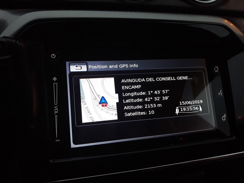

Δημοσίευσηαπό stelios8ess » Δευτ Αύγ 17, 2020 11:13 am
Μετά από 3+ χρόνια τώρα το πρόσεξα
Στο GPS του Bosch όταν πάμε στο Position and GPS info
Βλέπουμε την συγκεκριμένη εικόνα: (φώτο δεν είναι δική μου)
GPS info.jpg (79.28 KiB) 3227 προβολές
Κάτω δεξιά μας δείχνει την ώρα (σημειωμένο) Εκτός αν δεν είναι ώρα.
Αυτή η ένδειξη της ώρας δεν συμπίπτει με του ταμπλό, ούτε με την αρχική ενδειξη του Bosch.
Μήπως κάτι μου διαφεύγει :think:
Re: Bosch Car Multimedia Open Source Software
Δημοσίευσηαπό Tony Louk » Δευτ Αύγ 17, 2020 11:38 am
Είναι η ώρα Γκρίνουιτς.
Τώρα είναι 3 ώρες πίσω, το χειμώνα 2 ώρες πίσω!
Δημοσιεύσεις: 10033
Δημοσίευσηαπό stelios8ess » Δευτ Αύγ 17, 2020 12:11 pm
Α! μάλιστα οπότε δεν πειράζουμε τίποτα. Ευχαριστώ :D
