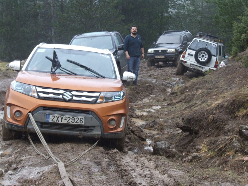

Ναι ...είχα μοιράσει τη δύναμη στα 4!
Τα 2/4 στην κανονική θηλιά, και από 1/4 στις δύο που είναι για ...το καράβι!

Αυτο εννοεις μαλλον...αν και οπως ειναι ζυγιζμενο η ελξη κατανεμεται και στα τρια σημεια το ιδιο.
Δεν θυμαμαι αργοτερα αν εκανες καποιο κομπο ή μειωσες αποσταση σε καποιο σχοινι.
Αυτο που μενει βεβαια ειναι οτι εγιναν οι δοκιμες στην πραξη και σε δυσκολες συνθηκες...

Ακριβώς!
Αν δείς υπάρχουν 2 σχοινιά στην κάθε θηλιά "πρόσδεσης στο καράβι" και 4 σχοινιά στην κανονική θηλιά έλξης (σύνολο 8 σχοινιά)!
Κάθε σχοινί έλκει με ίση δύναμη, άρα 2/8 = 1/4 σε κάθε πλαϊνή θηλιά και 4/8 = 1/2 στην κανονική θηλιά έλξης!

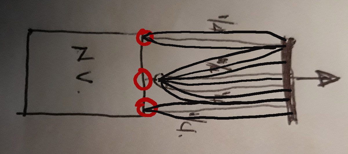

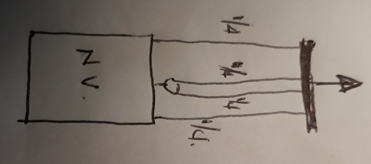

Δημοσίευσηαπό Tony Louk » Τρί Οκτ 13, 2020 11:42 pm
Βαλάντη δες το πρόχειρο σκιτσάκι που έκανα και ...ξανασκέψου το!

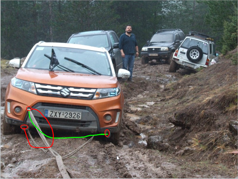

Δημοσίευσηαπό Aris11 » Τετ Οκτ 14, 2020 10:11 am
stelios8ess έγραψε:Άρης
Για μολόγα που θέλεις να χώσεις το vitaraki σου :?: :D
Χειρότερα από τον Tony :mrgreen: :mrgreen:
εντάξει χειρότερα από τον Τόνυ δεν το τολμάω :P αν και έγιναν διάφορα το καλοκαίρι :roll:
ειμαι στη σκέφη για τα ελατηρια ψηλώματος αυτές τις μέρες... ο λόγος που δεν έχω προχωρήσει είναι ότι στο γκαράζ με την μπαγαζιέρα και τα 215/60R17 ειμαι οριακά να βρω στο ταβάνι... 2 ποντάκια ακόμα και θα πρέπει να φορτώνω στο πεζοδρόμιο..

Δημοσίευσηαπό Aris11 » Τετ Οκτ 14, 2020 10:18 am
έτσι τα έχει περάσει τα σχοινιά τόνυ;

Δημοσίευσηαπό Tony Louk » Τετ Οκτ 14, 2020 11:05 am
Ναι.
Είναι δεμένο στις δύο ακραίες θηλιές και από τη μεσαία περνάει σαν από τροχαλία!
Δημοσιεύσεις: 10056
Re: recovery points
Δημοσίευσηαπό Aris11 » Τετ Οκτ 14, 2020 11:29 am
Tony Louk έγραψε:Ναι.
συμφωνώ και εγώ λοιπόν.
1/2 στο βιδωτό και από 1/4 στα κάτω.

Δημοσίευσηαπό jkanellopoylos » Τετ Οκτ 14, 2020 12:31 pm
Όσα σχοινιά και να δέσουμε στα ίδια σημεία, θα ασκούνται τα ίδια μεγέθη δυνάμεων στους τρεις γάντζους- κρίκους του αυτοκινήτου.
Είναι σαν να μεγαλώνουμε την διατομή του σχοινιού, κάτι που δεν σας ενδιαφέρει αυτή την στιγμή.
