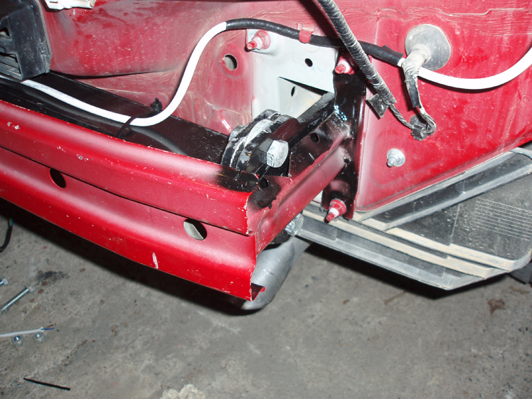

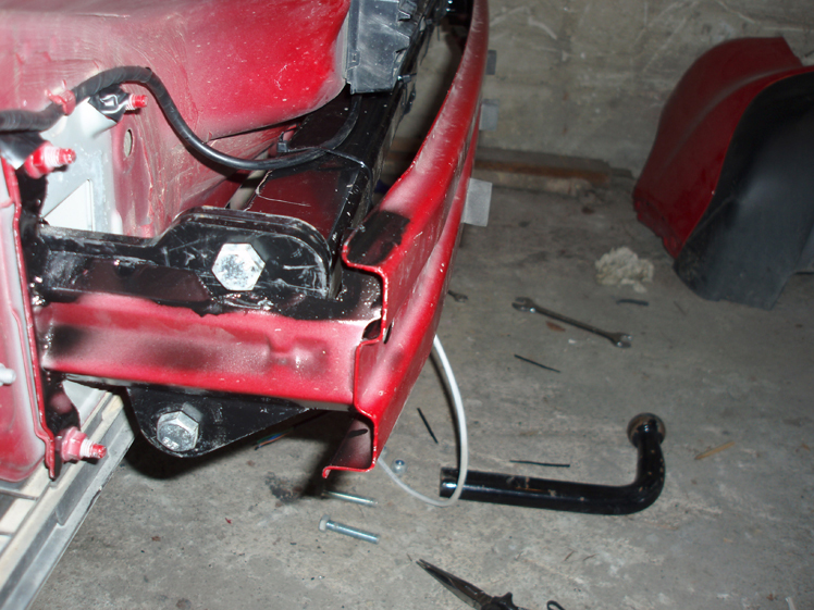

Το κόστος αγοράς του κοτσαδόρου?
Δεν θα μπορούσε να μπεί σκληρό φενιζόλ, ανάμεσα στο προφυλακτήρα και το κατσαδόρο
για να μην κόψεις την μαμίσια τραβέρσα, σε περίπτωση αφαίρεσης του κοτσαδόρου και
επανατοποθέτησης της παλιάς τραβέρσας. :think:
Δημοσιεύσεις: 4010
Re: ΚΑΙ ΚΟΤΣΑΔΟΡΟΣ ΚΑΙ ΗΛΕΚΤΡΟΛΟΓΙΚΑ ΚΑΙ ΤΡΑΒΕΡΣΑ ΠΡΟΦΥΛΑΚΤΗΡΑ
Δημοσίευσηαπό PetrosK » Πέμ Αύγ 22, 2019 10:09 pm
Στάθη, το Κόστος Αγοράς του κοτσαδόρου 120 Ευρώ (χονδρική μέσω φίλου με συνεργείο)
Ίσως θα μπορούσε να μπει φελιζολ αλλά:
α) δεν το σκέφτηκα
β) θα είχα θέμα με το πως να το στηρίξω στον κοτσαδόρο
γ) η τραβέρσα, που την είχα βγάλει αρχικά περνώντας τον κοτσαδόρο, δεν μου άρεσε να στέκεται στη γωνία και να με κοιτάει
δ) αν και όταν το πουλήσω δεν θα βγάλω τον κοτσαδόρο. Αρκετό μπελά είχα να τον βάλω.
Πάντως η σκέψη σου είναι καλή αν και νομίζω στην εταιρεία όταν περνούν κοτσαδόρο ούτε τη μανίσια τραβέρσα χρησιμοποιούν, ούτε φελιζολ βάζουν. Διορθώστε με αν κάνω λάθος!!!

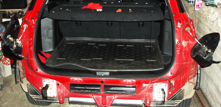

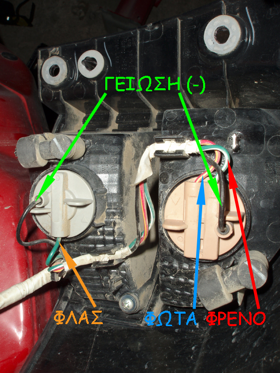

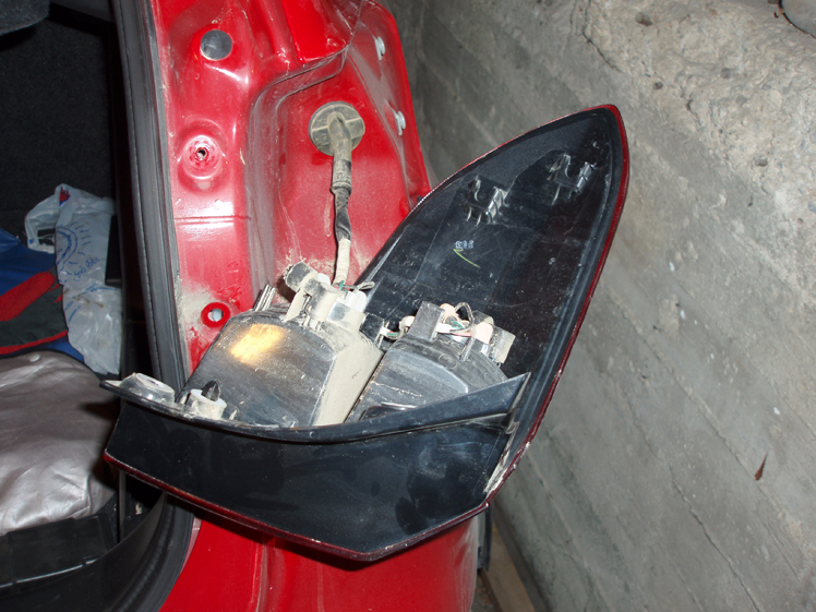

ΜΕΡΟΣ 4ο ΗΛΕΚΤΡΙΚΗ ΕΓΚΑΤΑΣΤΑΣΗ
Η προσμονή πως ο γιαπωνέζος θα άφηνε καμιά υποδοχή στο αυτοκίνητο για απευθείας σύνδεση της πρίζας του κοτσαδόρου εξανεμίστηκε μόλις έβγαλα τον προφυλακτήρα και «ξεκρέμασα» τα φώτα. Δεν υπήρχε τίποτε σχετικό!
Υπήρχαν 2 λύσεις είτε να πάρω τα ρεύματα που χρειάζομαι με «κλέφτη καλωδίων» (εκείνο το περίεργο βύσμα που κουμπώνει στο καλώδιο και παίρνει ρεύμα)
ή με τον κλασσικό τρόπο μερικό ξεγύμνωμα του καλωδίου (όχι κόψιμο) και κόλληση του νέου καλωδίου με το καλό μου κολλητήρι.
Φυσικά διάλεξα τον δεύτερο καθώς οι υγρασίες που κυκλοφορούν με φοβίζουν ώστε να εμπιστευτώ τον «κλέφτη»…
Βγάλσιμο των φώτων λοιπόν και μελέτη των παροχών που χρειάζονται.
Έχουμε και λέμε… Χρειαζόμαστε 5 καλώδια (φως, γείωση, φρένα, αριστερό φλας δεξί φλας)
Πρώτη παρατήρηση δεν μπορώ να πάρω όλες τις παροχές από το ένα φανάρι καθώς …μου λείπει το άλλο φλας.
Έτσι χρησιμοποίησα 2 καλώδια. Ένα τρίκλωνο στο ένα φως και ένα δίκλωνο στο άλλο.
Από το αριστερό φανάρι πήρα φως, φρένα, αριστερό φλας
Από το δεξί φανάρι πήρα γείωση (σώμα) δεξί φλας
Το καλώδιο από το αριστερό φανάρι
Το καλώδιο από το Δεξί φανάρι
Τελευταία επεξεργασία από PetrosK και Πέμ Αύγ 22, 2019 11:51 pm, έχει επεξεργασθεί 1 φορά/ες συνολικά

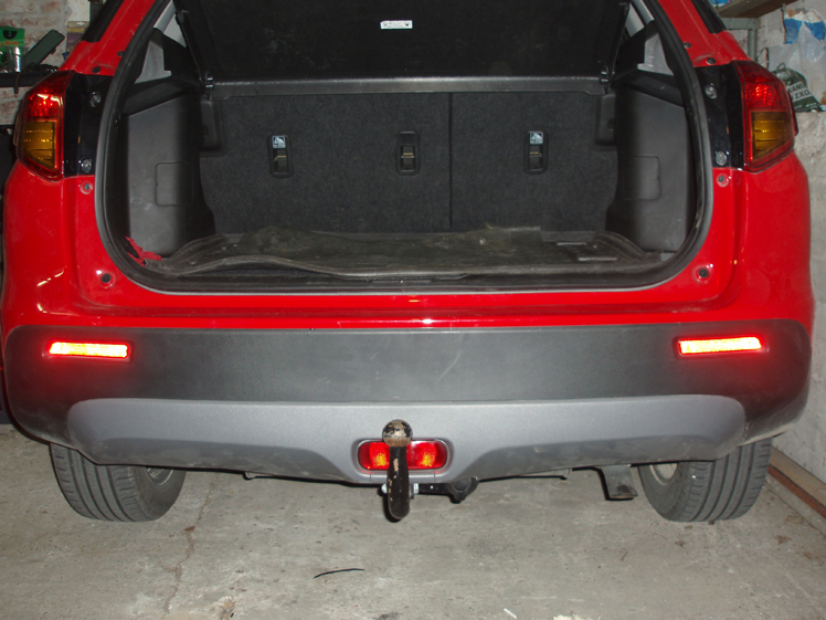

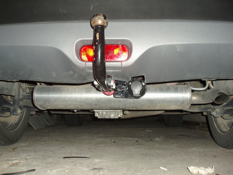

Δημοσίευσηαπό PetrosK » Πέμ Αύγ 22, 2019 11:29 pm

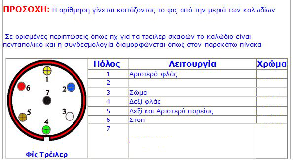

Για τη σύνδεση στην πρίζα χρησιμοποίησα το βασικό σχέδιο με 5 συνδέσεις για φώτα τρέιλερ σκαφών
Φυσικά ο προφυλακτήρας θέλει μικροκοψίματα για τον κοτσαδόρο και την πρίζα (για να ανοίγει το καπάκι) τα οποία είναι εμφανή αν σκύψεις από κάτω.
Ενώ από την κανονική οπτική όλα φαίνονται απείραχτα!
Ελπίζω να βοήθησα όποιον θέλει να το τολμήσει!

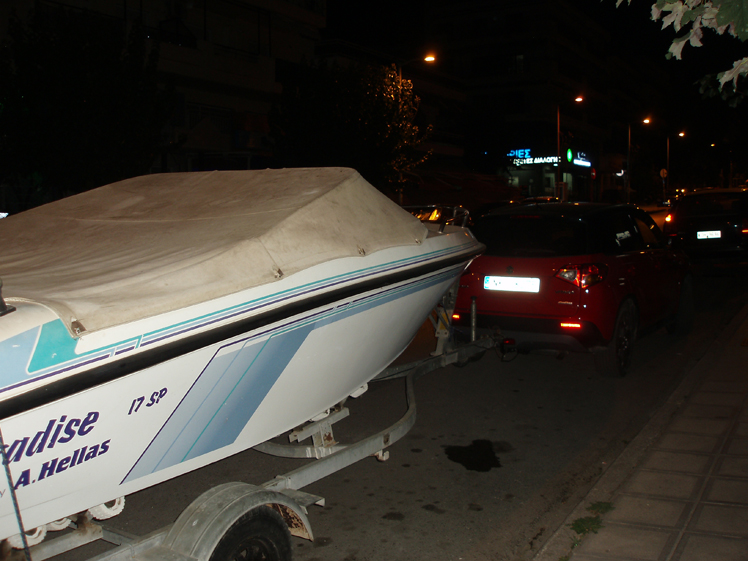

Να προσθέσω ότι σε δοκιμή που έκανα σέρνοντας νύχτα τρέιλερ με σκάφος από Θεσσαλονίκη - Αθήνα το σύστημα κοτσαδόρος-φώτα λειτούργησε άψογα!

Δευτερον βλεποντας το σκαφος σου ,,,και σε προσφατη κουβεντα για τα nv οτι χωρις φρενα εχουν δυνατοτοτητα μεχρι 400 κιλα (δεν εννοοω τι μπορουν ,εννοω τι δινει ο κατασκευαστης) ειναι κατω απο 400αυτο που μας εδειξες;; :mrgreen:

Μου άρεσε η ιδέα σου να ξαναβάλεις την εργοστασιακή τραβέρσα, απλά δεν κατάλαβα καλά πού χρειάστηκε να την κόψεις και γιατί θεωρείς ότι έχασε την ακαμψία της αφού το εγκάρσιο κομμάτι έχει παραμείνει ακέραιο, από τις φωτογραφίες το λίγο που κατάλαβα είναι ότι έκοψες τις βάσεις μόνο, σωστά?
