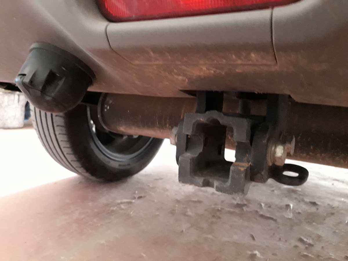

Δημοσίευσηαπό Tony Louk » Σάβ Ιούλ 27, 2019 2:40 pm
Μιχάλη, αν ο κοτσαδόρος σου είναι σαν τον δικό μου ....
δεν χρειάζεται να αγοράσεις τίποτα!
Ξεβιδώνεις τις βίδες που βλέπεις, αφαιρείς το εξάρτημα που συγκρατεί τη μπίλια, βάζεις στη θέση του ένα κοιλοδοκό 50x50x5 και τον πιάνεις με δύο πείρους με ασφάλεια αντί για τις βίδες.
Πάνω στον κοιλοδοκό "χτίζεις" ότι κουτί θέλεις.
Για το άνοιγμα του πορτ-μπαγκάζ είτε υπολογίζεις το κουτί να μη βρίσκει, ή αφαιρώντας τον ένα πείρο το κουτί διπλώνει προς τα κάτω και δεν ενοχλεί το άνοιγμα.

Ο κοτσαδορος μου ετσι ειναι, πλην ομως το μπασε βγαλε ειδικα του ενος πειρου για να γοναριζει το κουτι ειναι ενα μεγαλος μπελας.
Χωρια το γεγονος οτι οποιαδηποτε δικη μου κατασκευη, αποκλειεται να ειναι εφαμιλλη με μια εργοστασιακη.
Ευχατιστω ομως για την ιδεα.
