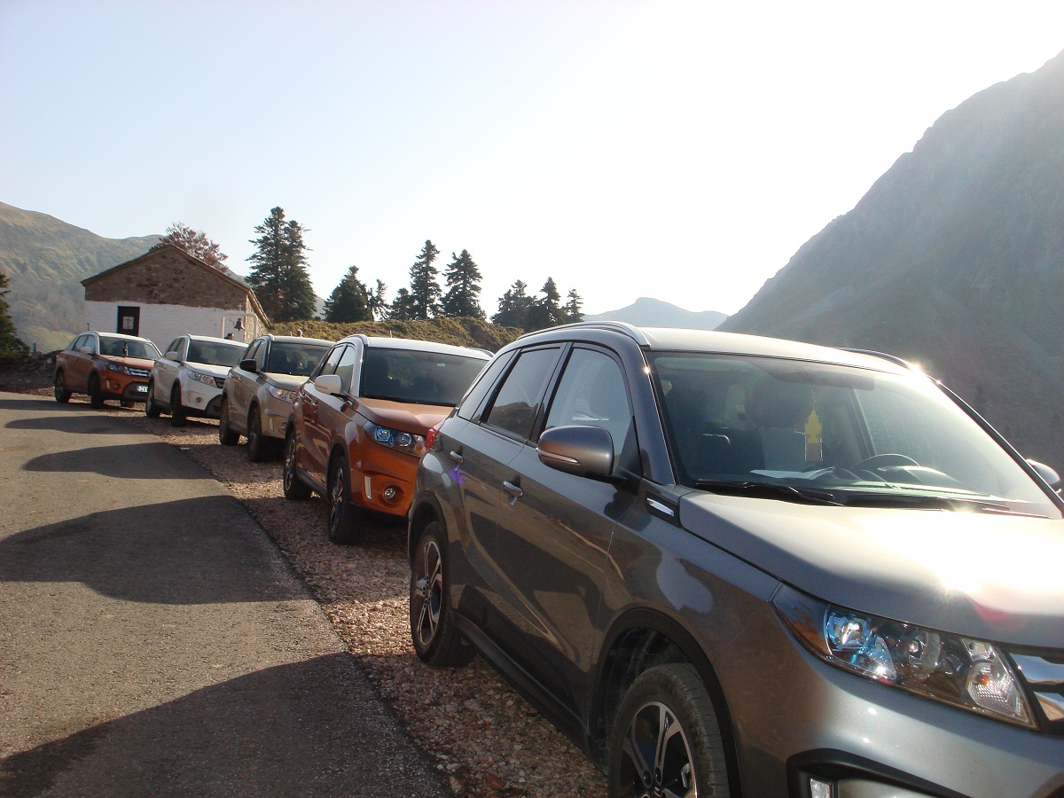

Οι ζάντες που έχω είναι πολύ ωραίες, απλά ήθελα να τις αλλάξω για λόγους διάστασης.
Αυτές που φορά το NGV δεν μου αρέσουν, γιαυτό και δεν προχώρησα στην αγορά τους (μεταχειρισμένες)
Θα τις άλλαζα με αυτές που έχει στα αξεσουάρ της η Suzuki, (τις υπέδειξα λίγο πιο πάνω) αλλά δεν μπορώ να τις αγοράσω. :crying-green: :crying-green:
Εδώ φαίνονται οι ζάντες που φοράω
Το πρώτο γκρίζο NV είναι το δικό μου
