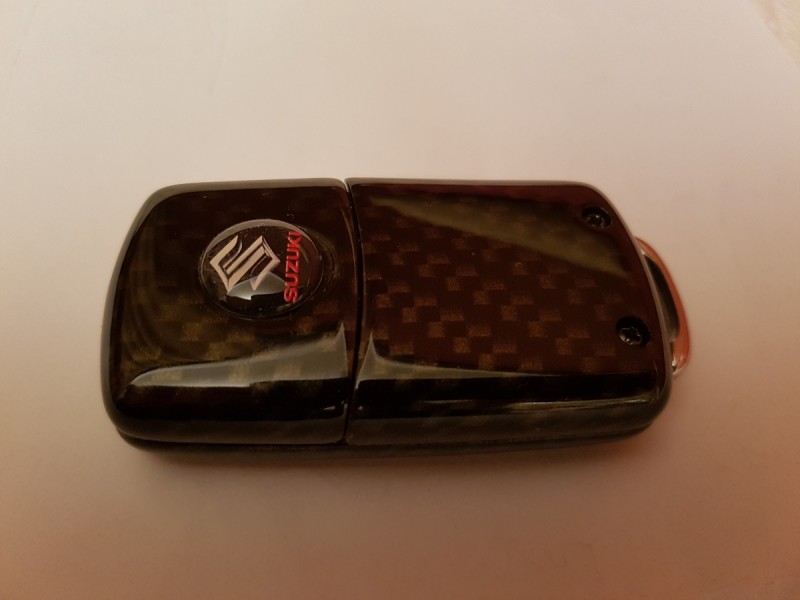

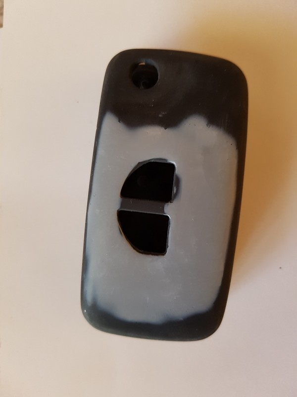

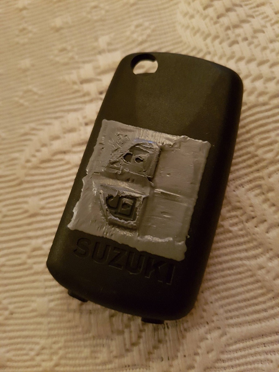

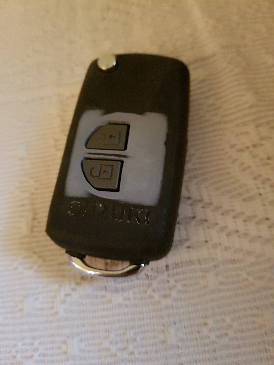

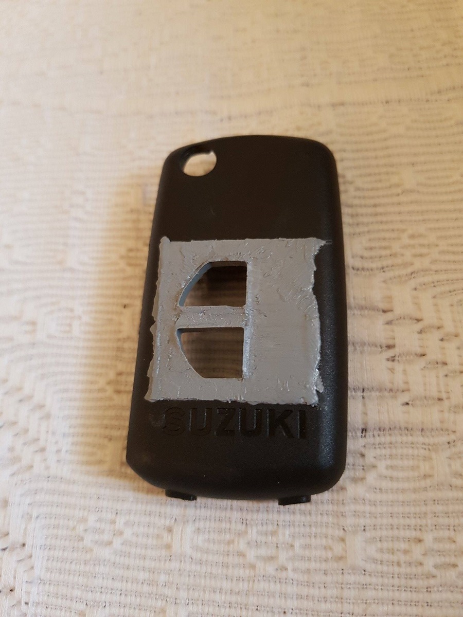

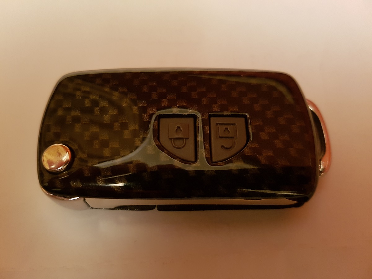

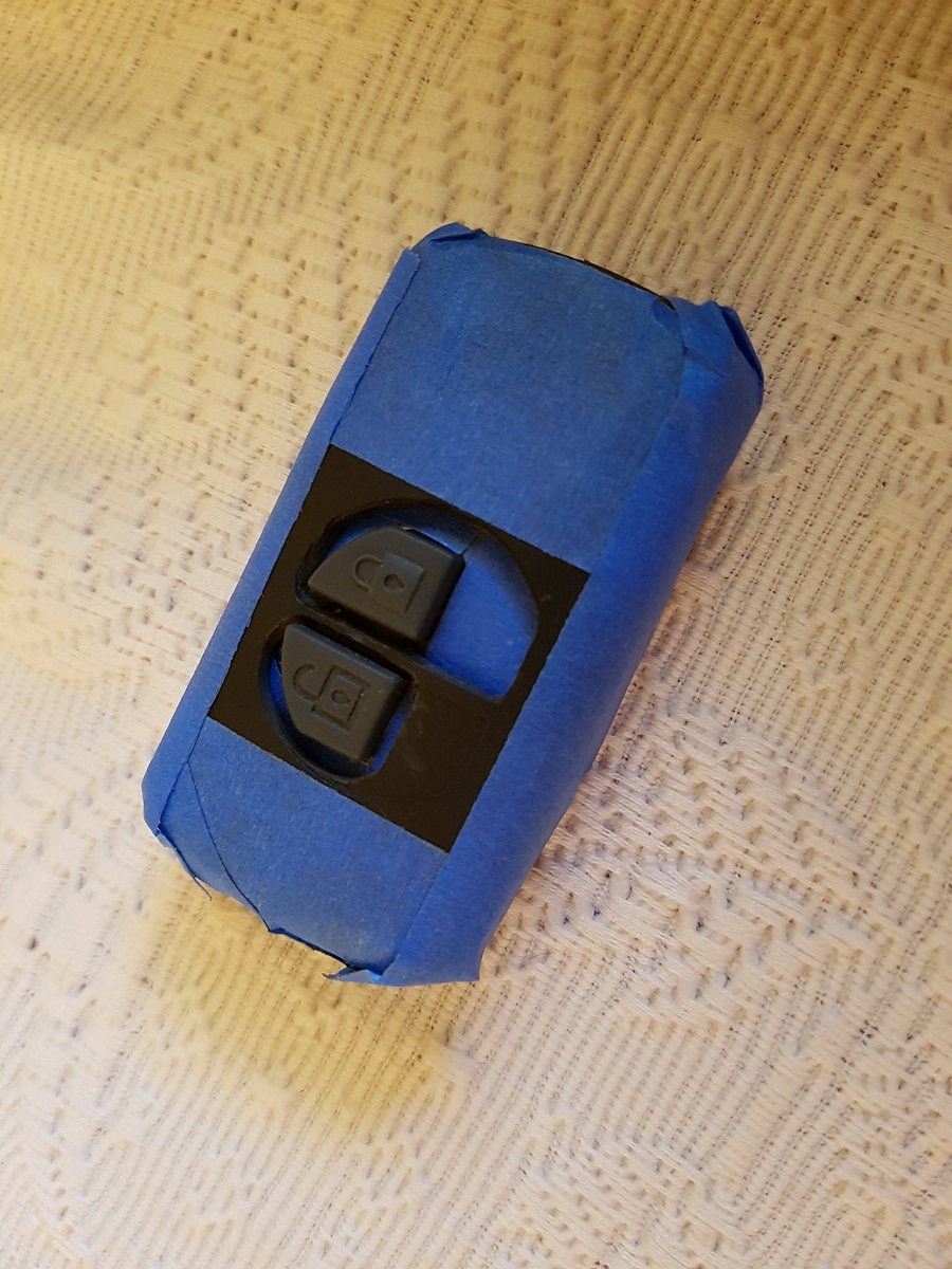

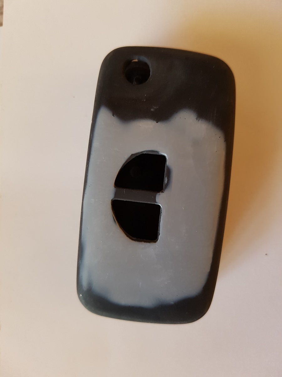

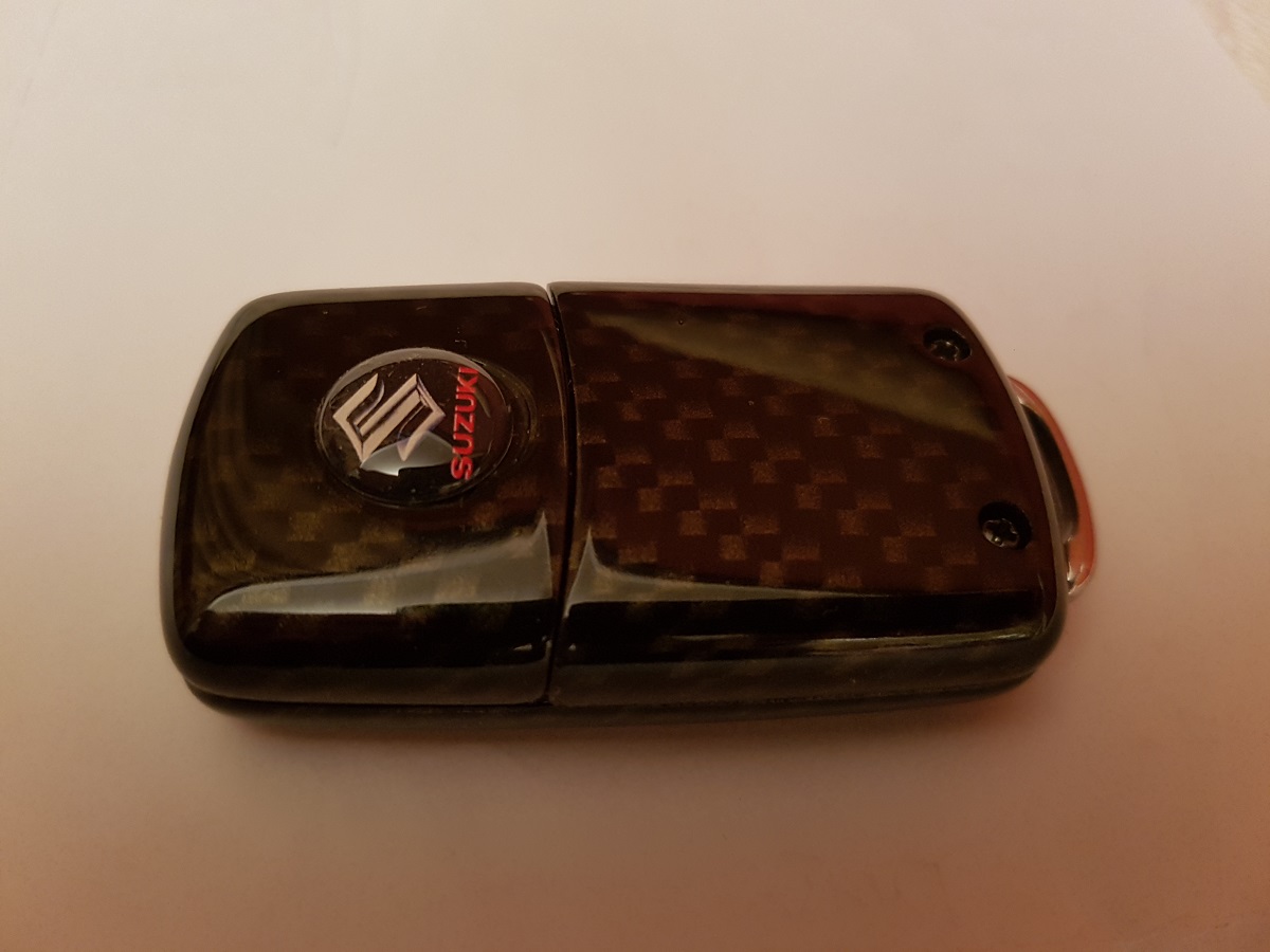

Καλησπέρα στη παρέα. Επιτέλους τέλειωσα το δικό μου αναδιπλουμενο κλειδί οπότε είπα να σας το παρουσιάσω. Επειδή δεν ήθελα να επέμβω στο γνήσιο κλειδί και να ξεκολλησω το immobilizer από τη πλακέτα, έκανα μια περιστροφή του κελύφους της πλακέτας ώστε να έρθει το immobilizer κοντά στη μίζα. Άλλαξα τη θέση των πλήκτρων, έκλεισα τα κενά με εποξειδικη κόλλα 2 συστατικών Durostick το ετριψα με γυαλοχαρτο νερού και τέλος το έστειλα για υδροβαφη carbon. Νομίζω ότι άξιζε ο κόπος. :dance: :dance:
