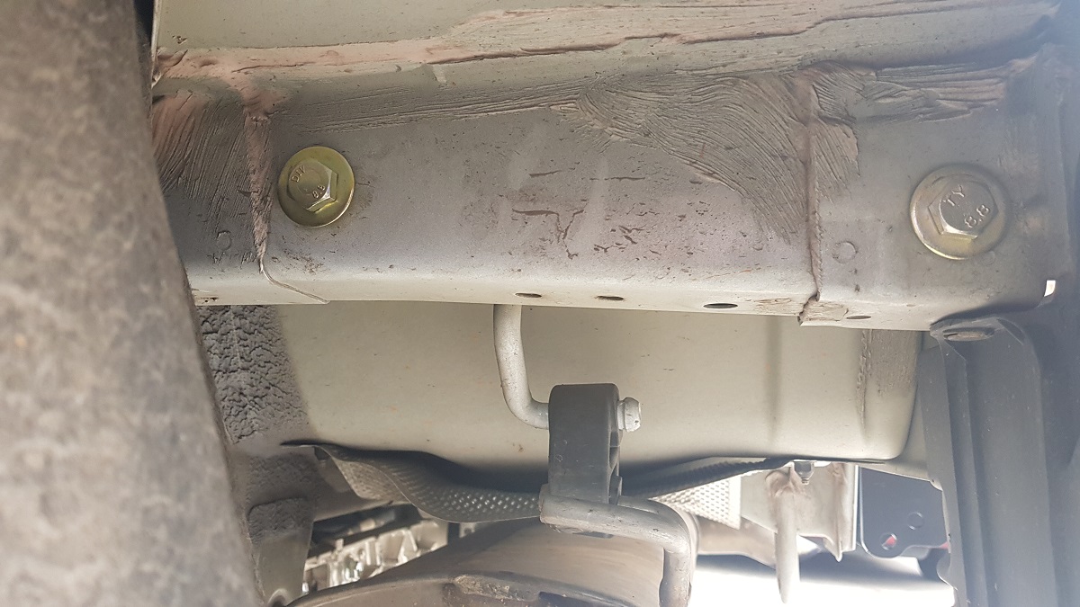

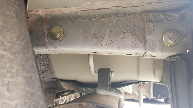

Καλησπέρα σε όλους τους φίλους .
Θέλω τις γνώσεις σας .
Έχω εργοστασιακό κοτσαδόρο φορεμένο στο grand vitara και θέλω να τον μεταφέρω στο new vitara .
Μπορώ ?
εφαρμόζει ?
Από ότι είδα όταν έσκυψα από κάτω στο Grand οι βάσεις πιάνουν πάνω από την εξάτμιση εσωτερικά .

Δεν χρειάζεται αδεια. Ο κοτσαδορος σου δεν ταιριάζει. Ο μονος που τεριαζει ειναι του s-cross

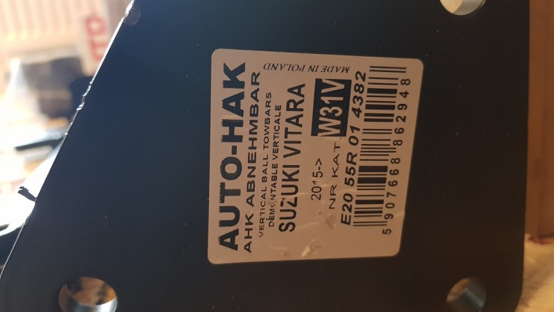

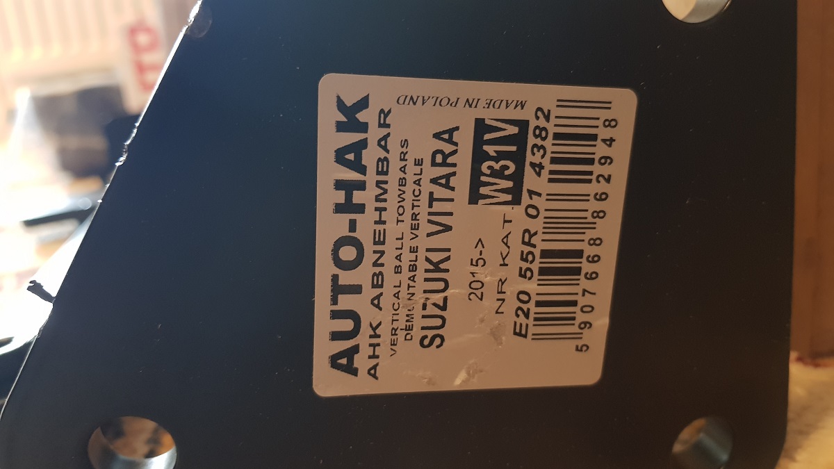

Δημοσίευσηαπό PGP » Παρ Μαρ 16, 2018 1:40 pm
Μολις ηρθε και ο κοτσαδορος απο Γερμανια!
https://www.ebay.com/itm/Suzuki-Vitara- ... 2630511719
Θα περαστει το σαββατοκυριακο! 229 με τα μεταφορικα.
Αποσπωμενος προς τα κατω

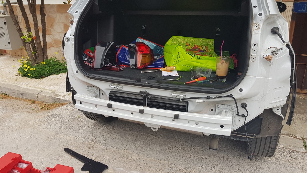

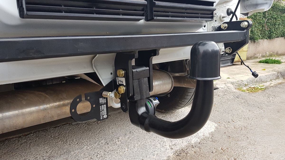

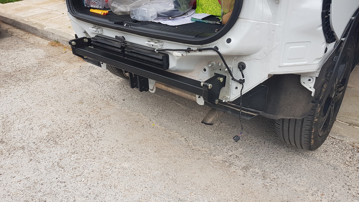

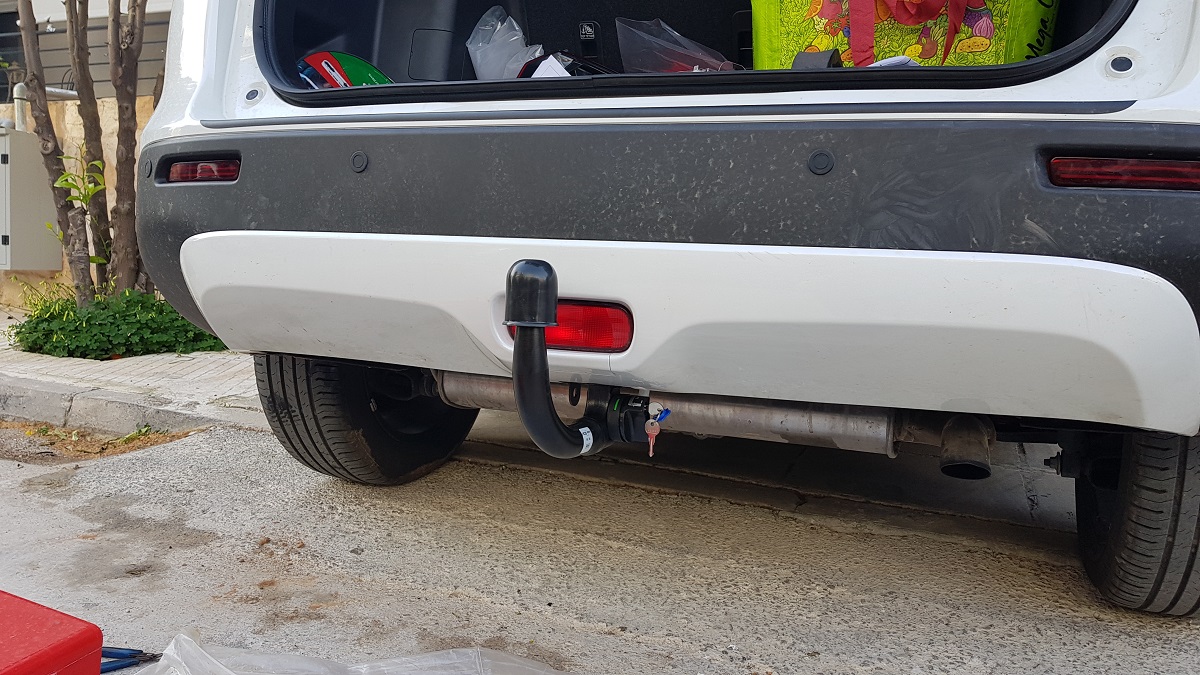

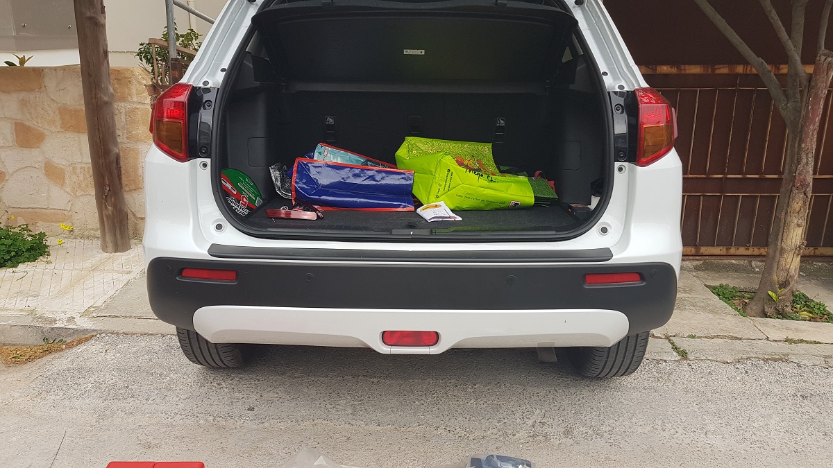

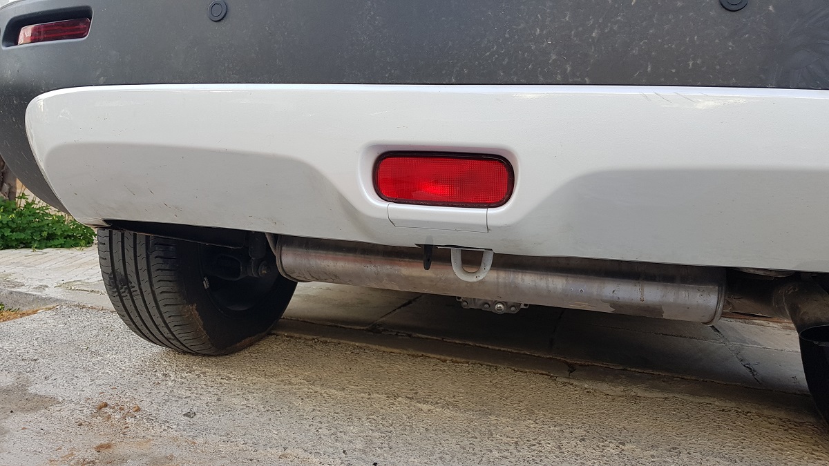

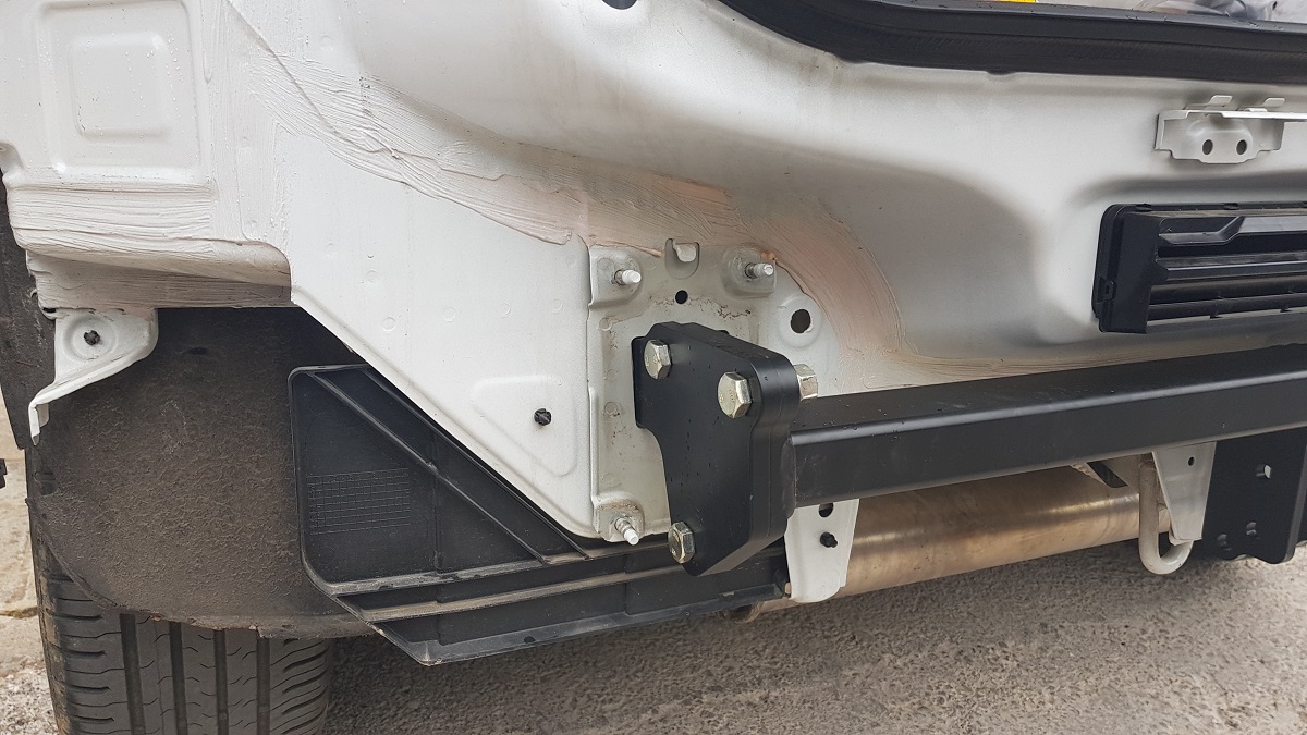

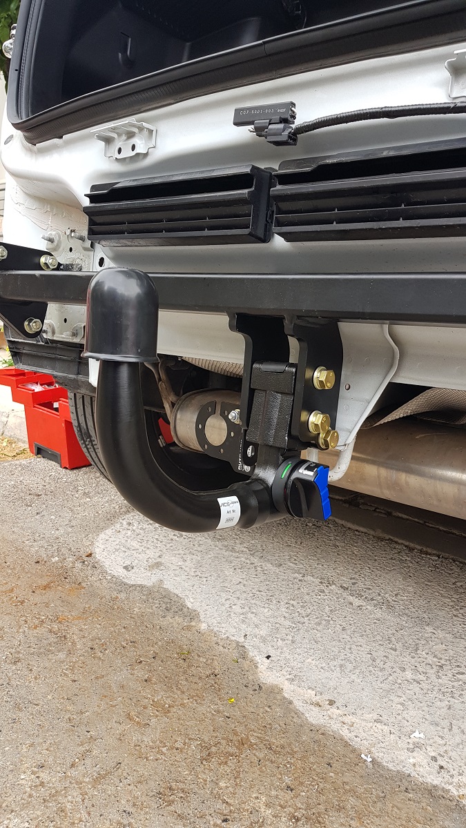

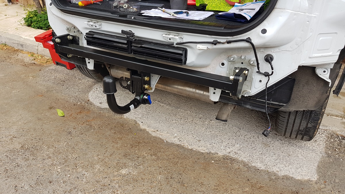

Λοιπον....
Μολις τελειωσα την εγκατασταση.
Συνολο γυρω στις 3 ωρες θελει αλλα εβαλα 6ωρια γιατι μας επιασε η βροχη και το πηγαινα και σιγα σιγα ωστε να μην γινει καποιο λαθος.
Ξεκινησα βγαζοντας τον προφυλακτηρα και τα πισω φωτα.
Εβγαλα την πισω τραβερσα και πλεον ειναι στην αποθηκη γιατι δεν χρησιμευει αλλο.

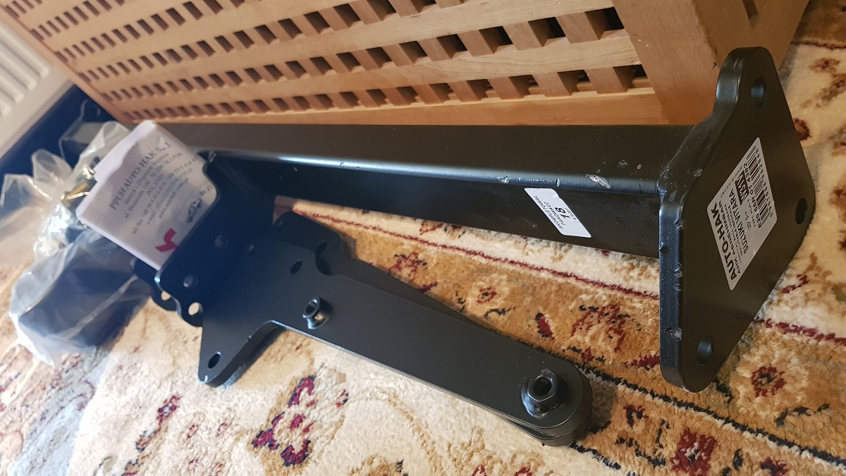

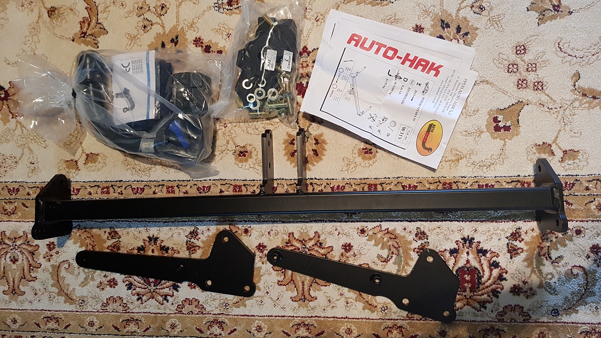

Μπηκαν οι βεργες μεσα στο ραμφος και βιδωθηκανε απο εξω με 2 βιδες σε καθε πλευρα.
Μπηκε η μεσαια τραβερσα του κοτσαδορου και βιδωθηκε με 3 βιδες σε καθε πλευρα.

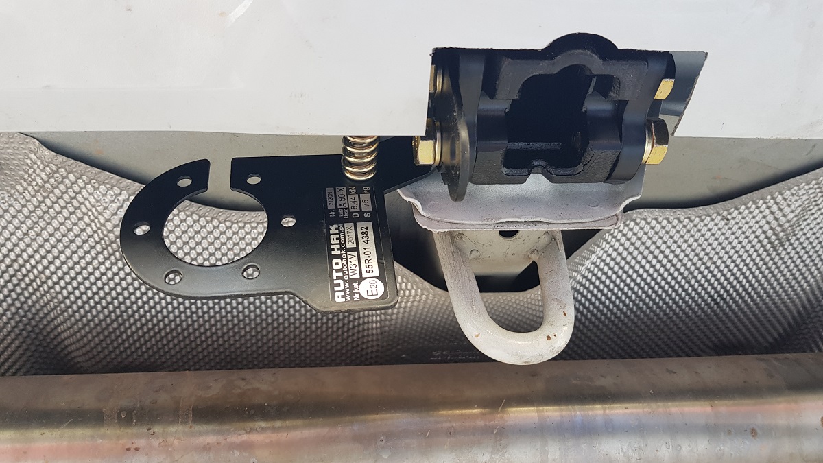

Συναρμολογηθηκε η καθετη βαση και βιδωθηκε με 6 βιδες συνολο μαζι με το ταμπελακι για την πριζα.

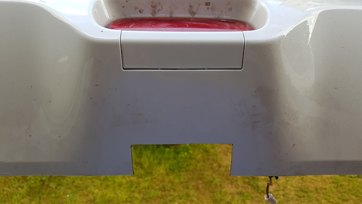

Κοπηκε ο προφυλακτηρας απο κατω (ισως λιγο παραπανω απο οσο επρεπε) στην κατω πλευρα.
Εδω να πω οτι μετρησα 3 φορες αλλα στο τελος μπερδευτικα απο το σχεδιαγραμμα που τα ειχε αναποδα και ετσι εκοψα 2 ποντους παραπανω απο αριστερα αλλα χωρις κανενα προβλημα. Τα εκανα και απο τις 2 πλευρες ιδια αποσταση και ετσι εμεινε ομορφο.
Ξεκινησα να μονταρω το αμαξι με την αντιθετη φορα που τα ειχα βγαλει.
Οποιος θελει βοηθεια πολυ ευχαριστως να βοηθησω.
Είχα ένα άψογο NV 1.4 S auto
