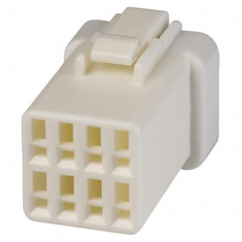

Φίλε Andreasy, το βύσμα είναι πολύ διαφορετικό από αυτό που παρουσιάζεις, ακόμα και η ασφάλεια είναι σε λάθος μεριά
Ρίξτε μια ματιά εδώ.. http://www.cycleterminal.com/jst-jwpf.html
Πιθανότατα να είναι το JST JWPF 8 Pin Connector Female

Έχω παραγγείλει αυτό και ελπίζω να ταιριάζει.

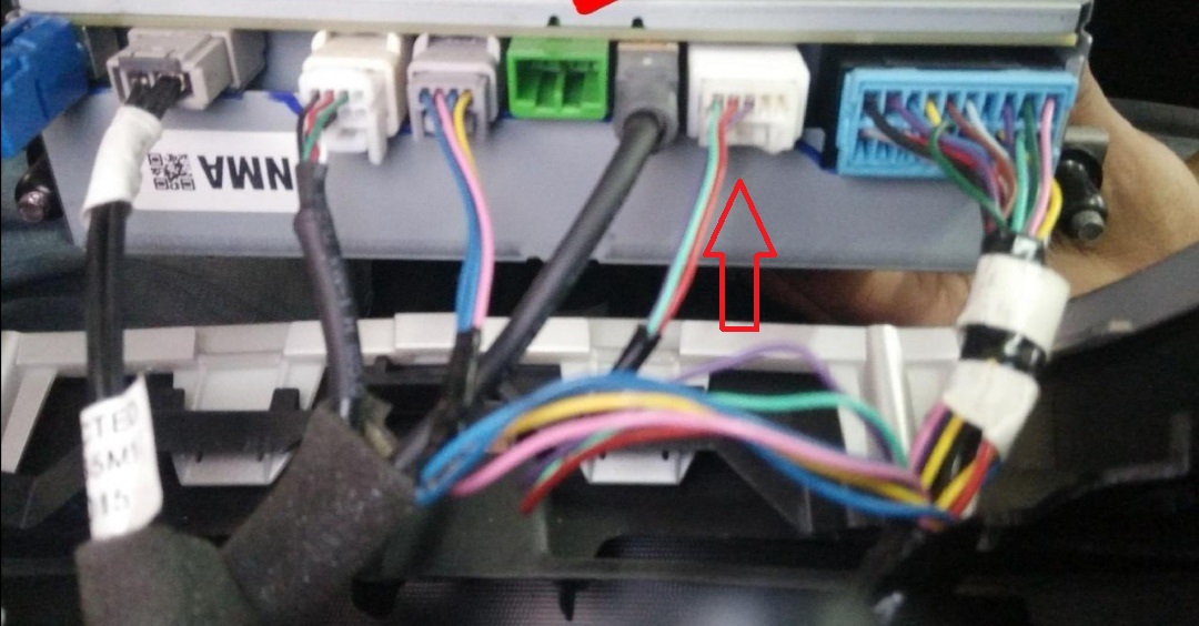

Δημοσίευσηαπό vagelisfil » Πέμ Ιαν 30, 2020 10:35 am
Όσοι έχετε κάνει την πατέντα να δείχνει εικόνα με κατεβασμένο χειρόφρενο αλλά και κίνηση στους τροχούς (gps sensor), θυμάστε ποια καλωδιάκια πρέπει να κοπούν ή να γειωθούν?
Από ότι έχω καταλάβει πρέπει να είναι κάποια από αυτά τα 3 που δείχνω με το βελάκι...
vagelisfil
Δημοσιεύσεις: 747
Re: NV 2015 - SLDA έξοδος εικόνας / ήχου - TV TUNER installation
Δημοσίευσηαπό Tony Louk » Πέμ Ιαν 30, 2020 11:20 am
Βαγγέλη δοκίμασες να βγάλεις τη φίσα και να δείς τι κάνει?
Απορία: Αν του βγάλεις το gps sensor, θα δουλεύουν οι χάρτες?
