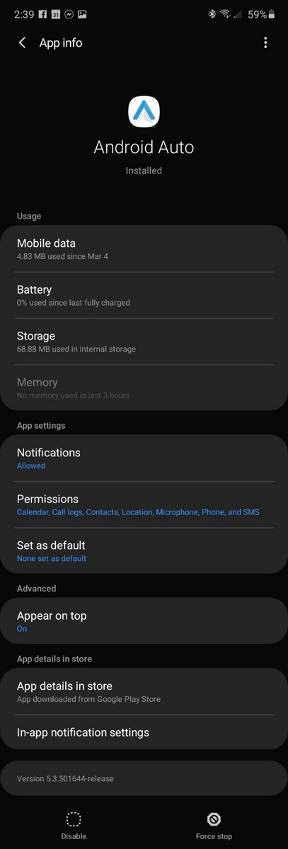

Αν στο κινητό πάμε: Ρυθμίσεις ----> Εφαρμογές βρίσκουμε το Antroid Auto
όπως και όλες τις εφαρμογές (προγράμματα) που τρέχουν στο κινητό μας.
Αν επιλέξουμε από εδώ το Antroid Auto, βλέπουμε διάφορες ρυθμίσεις του.
Κάτω αριστερά έχει την επιλογή: Άνοιγμα. Πατώντας μας ανοίγει το Antroid Auto
στο κινητό μας χωρίς να χρειαστεί να βαλουμε καλώδιο για το Bosch.

Δημοσίευσηαπό vagelisfil » Παρ Ιουν 19, 2020 2:49 pm
Μια διόρθωση στα γραφόμενα το Στέλιου.
Όσοι έχουν το Android Auto προεγκατεστημένο λόγω Android 10 και δεν έχουν κάνει στο παρελθόν εγκατάσταση χειροκίνητα από το apk, δεν υπάρχει η επιλογή "Άνοιγμα" και δεν υπάρχει τρόπος να ανοίξει στο κινητό.
Με αναζήτηση εμφανίζεται απλά στις εφαρμογές συστήματος και μπορείς μόνο να δεις τις ρυθμίσεις τις εφαρμογής από το κινητό.
Ωστόσο με το που συνδεθεί στο αυτοκίνητο θα εμφανιστεί αμέσως το εικονίδιο στο Bosch και θα παίξει κανονικά.

Όσοι έχετε κινητά αγορασμένα με Android 10 για δοκιμάστε:
Ρυθμίσεις _ Εφαρμογές _ Android Auto _ Λεπτομ. Εφαρμ. στο κατάστημα _ Άνοιγμα
Θα σας ανοίξει το Android Auto στο κινητό :?:
