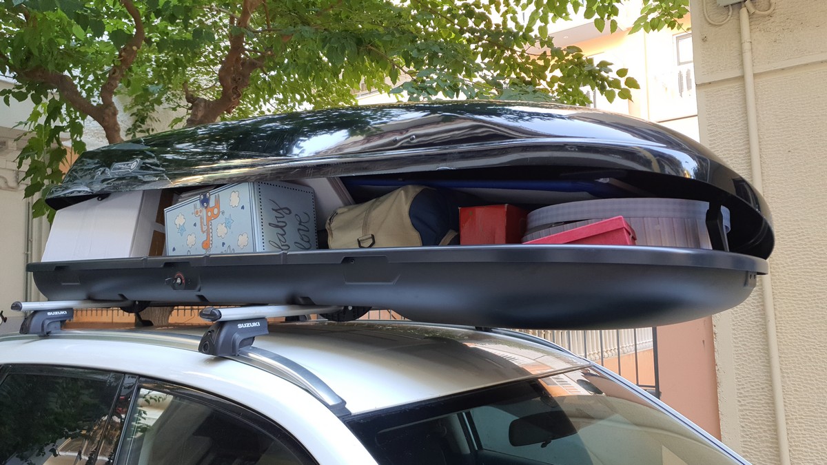

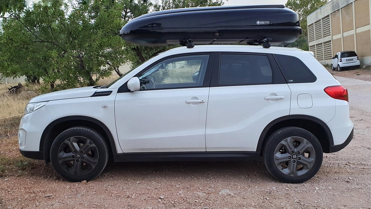

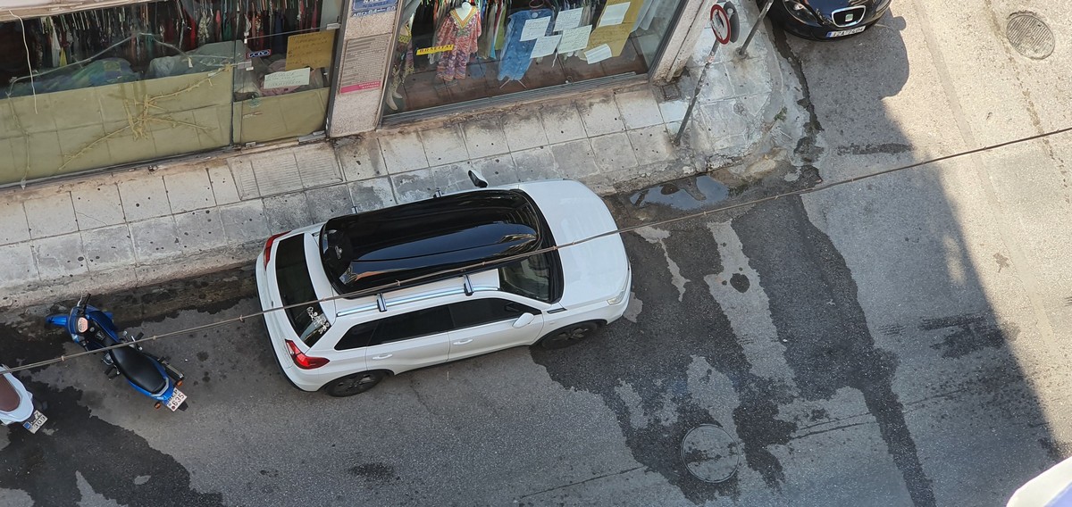

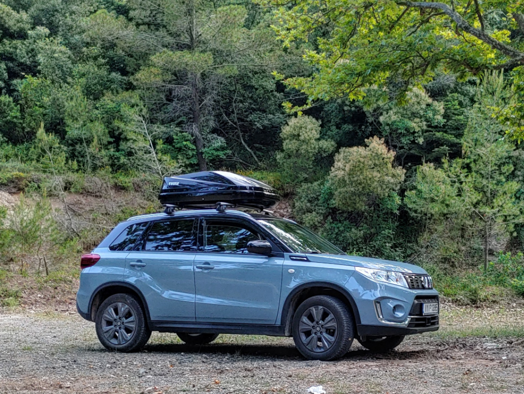

Πήρα και 2η μπαγκαζιέρα για πιο long range χρήση και αναβαθμίστηκα από Thule 360 lt σε Modula 650 lt.
Είναι ότι πιο μεγάλο υπάρχει στην αγορά σε όλες τις διαστάσεις (ξεγελάει η φώτο, αυτό το πράγμα είναι 2,35μ και δεν χωράει να μπει ούτε σε σπίτι ούτε σε ανσανσερ ούτε σε μπαλκόνι).
Έχει κεντρικό κλείδωμα και ανοίγει από τις 2 πλευρές με συνολικά 6 σημεία ασφαλείας. Ο πάτος λόγω του μεγέθους είναι ενισχυμένους με μεταλικές ράβδους και κυριολεκτικά κάνει μια μικρή μετακόμιση.
Παρά το μέγάλο της μέγεθος που θα "ταίριαζε" καλύτερα σε πιο μεγάλα αυτοκίνητα, σε πρόσφατο ταξίδι με υπερφορτωμένα το αυτοκίνητο και τη μπαγκαζιέρα με 120-130χλμ/ω που το πήγαινε η γυναίκα δεν κατάλαβε τίποτα από θόρυβο ή συμπεριφορά. Κατανάλωση 5.1 lt/100km (χωρίς μπαγκαζιέρα είναι μισό λίτρο λιγότερο).

Re: Μπαγκαζιερα και Μπαρες για το Vitara μας
Δημοσίευσηαπό batfalcon » Τετ Ιουν 23, 2021 5:24 pm
Με γειά! Εχω την εντύπωση πως πρέπει να την τοποθετήσεις λίγο πιο πίσω. Ετσι κι αλλιώς σκιά θα σου κάνει μπροστά! :lol:

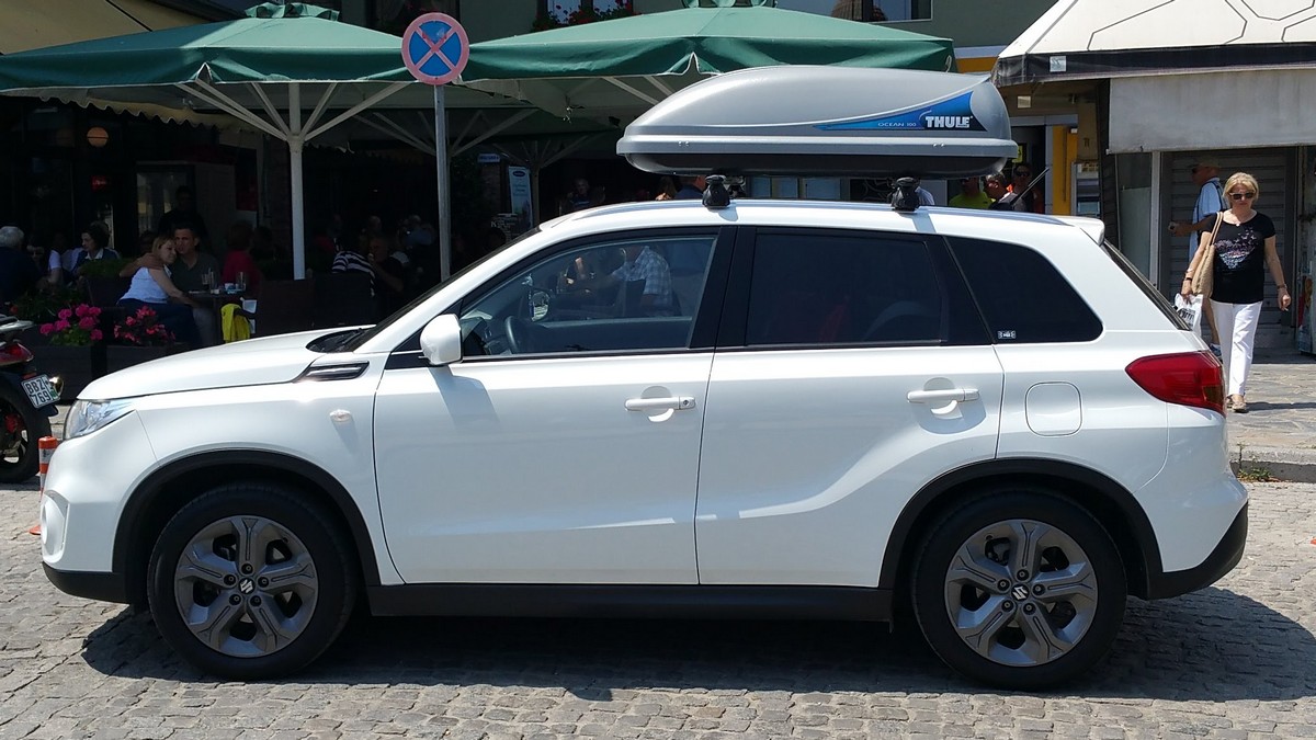

vagelisfil έγραψε:Ξεκίνησα να ψάχνω για καινούρια μπαγκαζιέρα. Θα χρησιμοποιηθεί περιστασιακά για μεταφορά μεγάλων αντικειμένων (μετακομίσεις κλπ λόγω δουλειάς) άρα δε με ενδιαφέρει η κατανάλωση στο αυτοκίνητο ούτε το βάρος, έχω άλλωστε 2η μικρή για τις εκδρομές. Θέλω να είναι όσο το δυνατό μεγαλύτερη γίνεται (500+ λίτρα).
Επίσης με ενδιαφέρει να ανοίγει και από τις 2 πλευρές και να έχει και αυτά τα νέα εύκολα κουμπώματα για τις μπάρες και όχι κάτι περίεργα Π με βίδες που έχει η παλιά μου και θέλω ένα 10λεπτο να τη βάλω.
Μπορείτε να μου πείτε γενικά τι πρέπει να προσέξω?
Πχ έβαλα τα κριτήρια στο skroutz και υπάρχουν μοντέλα με 250€ και άλλα με 1000+€ στα ίδια λίτρα. Πέρα από τη μάρκα και το design τι άλλη διαφορά μπορεί να υπάρχει για να ξέρω τι ψάχνω?
οι μπάρες έχουν όριο 75kg και η μπαγαζίερα Thule που έχω 50Kg.
Άρα και να ειναι πολλα τα λίτρα σε περιορίζουν τα κιλά.

Δημοσίευσηαπό vagelisfil » Τετ Ιουν 23, 2021 9:06 pm
Μιχάλη, την έχω βάλει ίσα να ακουμπάει την κεραία πίσω για να ανοίγει το πορτμπαγκάζ.
Θέλω έτσι να πετύχω το μέγιστο άνοιγμα των 2 μπάρων για καλύτερη σταθερότητα.
Επομένως για τον όγκο της πιστεύω είναι στο ιδανικό σημείο για ένα σχετικά μικρό σασί όπως του Vitara.

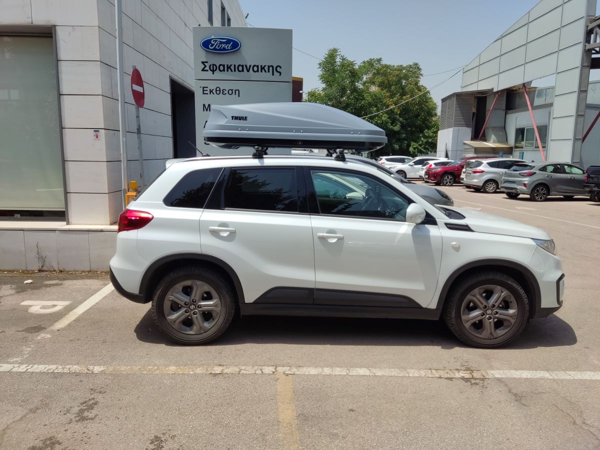

Μπαγκαζιέρα έβαλα τελικά την Thule Touring 200 στα 400 λιτρα με 490 ευρώ. Καλή κατασκευή φαίνεται, ίδωμεν... Έλεγα για την Thule Pacific 200 στα 415, ίδια χωρητικότητα αλλά μαύρη,
μου φάνηκε σαν ένας τεράστιος θερμοσυσσωρευτης στην οροφή (έπεσα και στην περίπτωση, είχε κοντά 40 βαθμούς σήμερα).
Η φωτό είναι στον Σφακ που δεν έχει κάποια σχέση με αυτά, πήγα να βάλω το διαχωριστικό κιγκλίδωμα μεταξύ καμπίνας και χώρου αποσκευών...
Το όλο έξοδο έγινε γιατί προέκυψε σκυλούκος που θα κάθεται πλέον στο πορτ μπαγκάζ (με παρέα την βαλίτσα και το σαν-βουαγιάζ :D ) για να μην τον έχουμε χύμα μέσα στην καμπίνα.
Τα ελαφρά (παπούτσια, ομπρέλλες θαλάσσης, καρέκλες θαλάσσης κλπ θα πάνε στην μπαγκαζιέρα, εννοείται δεν πρόκειται να να πιάσω τα 50 κιλά εκεί πάνω έστω και αν έχει αυτό το όριο,
οι μπάρες έχουν 75).
Έκανα μερικά χλμ, όλα φαίνονται στιβαρά και δεν ακούγεται κάτι, αλλά θα έχω καλύτερη άποψη μετά από καμιά βόλτα το ΣΚ και πολύ περισσότερο μετά τις διακοπές. Θα την έχω μόνιμα όλο το καλοκαίρι (παρόλο που θέλει προσχοή λόγω ύψους μην την χτυπήσω σε κανένα parking), ούτε σκέψη για off roading με την μπαγκαζιέρα επάνω πέραν ενός απλού

Πάντως, όλοι όσοι βάζουμε μπαγκαζιέρα από πάνω, οφείλουμε να ακολουθούμε την συνταγή της τοποθέτησης των μπαρών. Κάπου είναι γραμμένη μέσα στο forum, δυστυχώς δεν είμαι σε θέση να την βρώ. Οι αποστάσεις μετρημένες από την ένωση των δυο θυρών, είναι 20 cm η εμπρός και 50 cm η πίσω, μετρημένες στην μέση της βάσης τους.
Σημασία έχει πως η φωτό απ τον Σφακιανάκη έχει σε λάθος θέση τις μπάρες.
