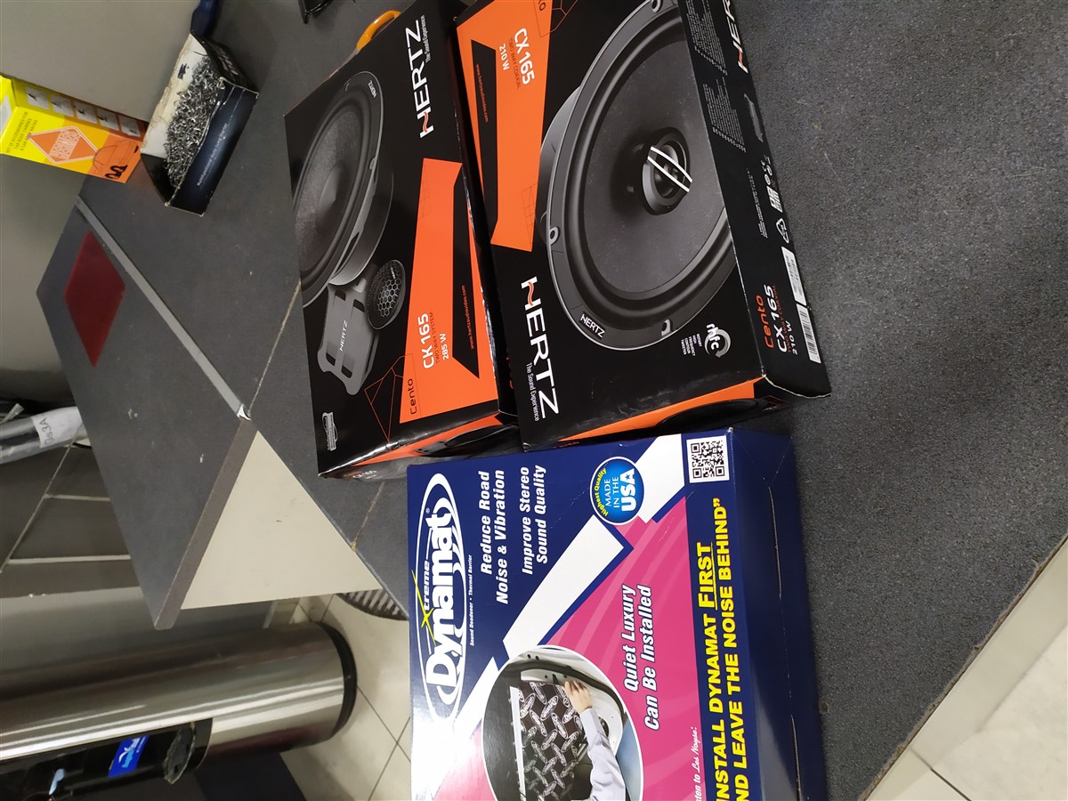

Δημοσίευσηαπό gfoyris » Παρ Ιουν 21, 2019 3:57 pm
Dynamat είναι φωτό έχω από τις συσκευασίες όχι από την εργασία

Γιώργο τα ίδια έβαλα και εγώ με τον Χρήστο
Πες μου λίγο σου συνέδεσε το κροσοβερ;
Εμένα μου έβαλε μόνο ένα πυκνωτακι στα τουιτερ
Και τα γουφερακια παίρνουν όλες τις συχνότητες

Και εμένα μου έβαλε αφού δοκιμάσαμε κάποιους συνδιασμούς και του είπα πιο να μου βάλει αλλά τελικά στο 4ωρο ταξίδι επιστροφής τα πρίμα ήταν υπερβολικά . Το ρύθμισα από το μενού του στερεό και όλα καλά. Βέβαια αυτό που κατάλαβα είναι ότι ηχεία χασμουριουντε και θέλουν ενισχυτή γιατί το στερεό είναι γτπ και δεν βγάζουν αυτό που μπορουν

Ο πυκνωτής διαχωρίζει τις συχνότητες και αφήνει μόνο τις ψηλές (πρίμα) να περάσουν στα τουιτερ .
Φυσικά παίζουν και μάλιστα βγάζουν κρυστάλλινο διαυγή ήχο , όχι τσιριχτή ενοχλητική φωνή .
Τα γουφερακια και να τους δώσεις αυτές τις συχνότητες (πρίμα) δεν μπορούν να τις αποδίδωσουν
Ενώ παίζουν πολύ γλυκά τις χαμηλές ( μπάσα) και μεσαίες συχνότητες (φωνές )
Άλλο πράγμα ασύγκριτο με τον εργοστασιακό <<φτωχό >> ήχο

Το θέμα με τον ενισχυτή είναι ότι επειδή τα ρεύματα θα είναι πολύ καλύτερα το ηχείο θα αποδίδει στην ίδια ένταση αυτό που πρέπει όπως πρέπει . Ένταση έχουμε την ποιότητα που μπορεί να αποδώσει το ηχείο πραγματικά δεν έχουμε(έτσι νομίζω) και πάλι βέβαια καμμία σχέση με το εργοστασιακό βέβαια. Το γουφερακι το γλυκό κοιτάζω και εγω

Κατα την εγκατάσταση της μόνωσης φαντάζομαι ξυλώνει το διαχωριστικό ναυλον
που έχει η πόρτα για την προστασια από την υγρασία.Τοποθετεί πάλι το ίδιο
ξαναέχοντας πάλι την εργοστασιακή μόνωση από την υγρασία ή τοποθετεί άλλο δικό του
ο εγκαταστάτης :?:

Το ίδιο εκτός και αν ζητήσεις άλλο μονωτικό έξτρα . Αν και εγώ προσωπικά σκέφτομαι να κάνω το πλήρες σετ στις πόρτες. Θεωρώ ότι αξίζει τα λεφτά του
