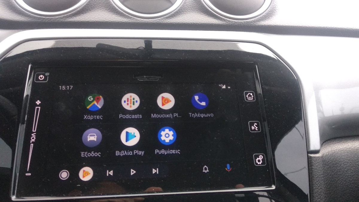

Απλά τώρα βρήκα τον χρόνο και ασχολήθηκα. Θέλω να δω αν θα με εξυπηρετήσει το GPS της Google.
Να συμπληρώσω ότι συνέδεσα με επιτυχία και το δεύτερο τηλέφωνό μου (Samsung note 9) το οποίο ανταποκρίθηκε άψογα.

Με τα android smartphone τα πάει πολύ καλά. Όσο πιο καινουργιο τόσο πιο καλά. ;-)
Δεν νομίζω να υπάρχει καλύτερο σε GPS. Ανανέωση χαρτών πολύ ταχτικά.
Του μιλάς, σου μιλάει και σε πάει. Μπορείς να του αλλάξεις προορισμό ακόμα και εν κίνηση.

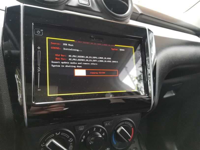

Θα ήθελα τα φώτα σας σε κάτι που αντιμετωπίζω με το SWIFT της συζύγου , το οποίο έχει το ίδιο σύστημα Multimedia .
Πέρασα στο VITARA με την πρώτη το update , Bosch_SLDA_EU_1870_181026 και δεν είχα κανένα πρόβλημα κατά την διάρκεια ή και μετά .

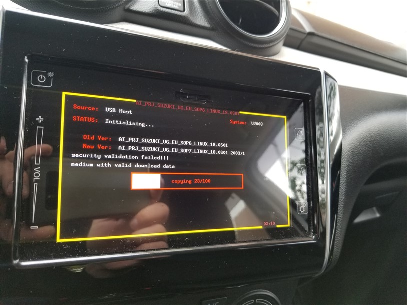

Όταν πήγα να το περάσω και στο SWIFT μου βγάζει συνέχεια το ίδιο σφάλμα στο 23% .
και μετά από λίγο ......
καμιά βοήθεια τι μπορεί να φταίει ???
Το έχω δοκιμάσει πάνω απο 6-7 φορές .
Ευχαριστώ εκ των προτέρων .

Κάνε format το USB stick και εγκατέστησε εκ νέου τα αρχεία που χρειάζεται για το update.
Όταν κάνεις πρώτη φορά εγκατάσταση (update) στο Bosch, γράφει κάποια αρχεία στο USB stick.
Δοκίμασε και με άλλο USB stick. Βγάλε την κάρτα SD αν υπάρχει.
Όλα τα αρχεία να είναι χύμα μέσα στο USB stick δεν πρέπει να βλέπεις φάκελο.

οκ ευχαριστώ . θα το δοκιμάσω και θα επανέλθω .
Τελικά όλα καλά . Έγινε !!!
Το λάθος μου ήταν που δεν έκανα φορματ ενώ ξανα έγραφα τα αρχεία .
Ευχαριστώ Στέλιο .
