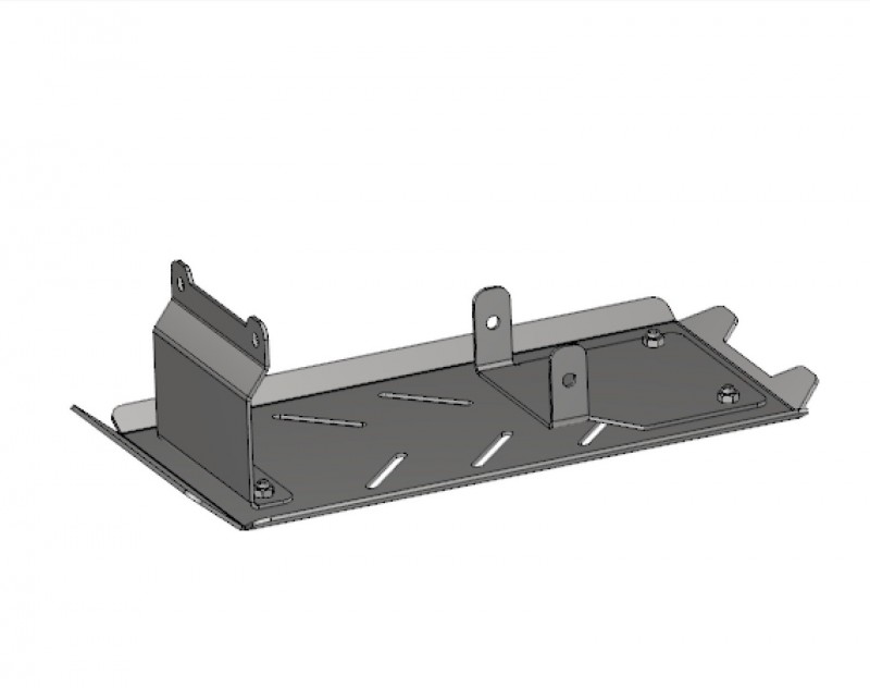

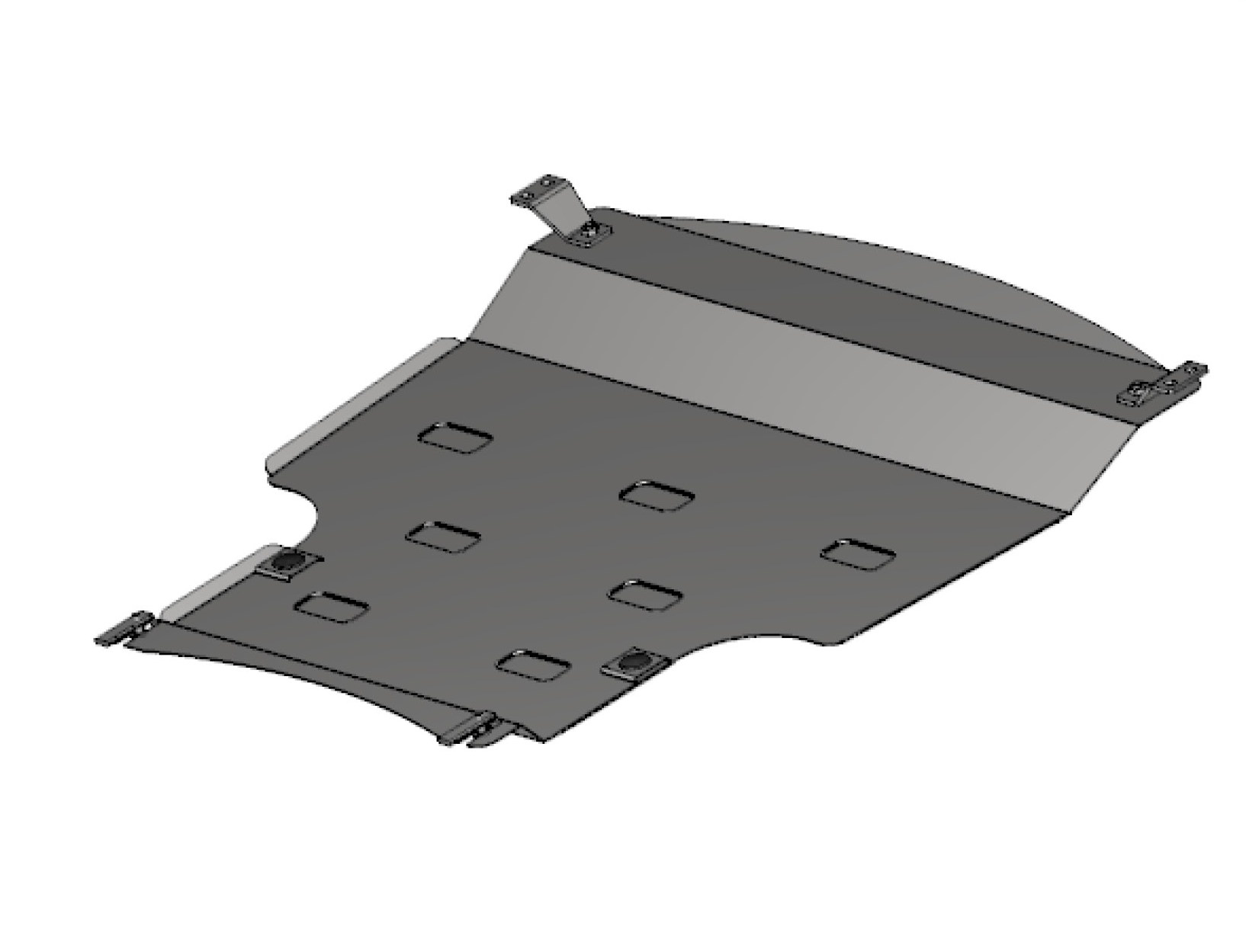

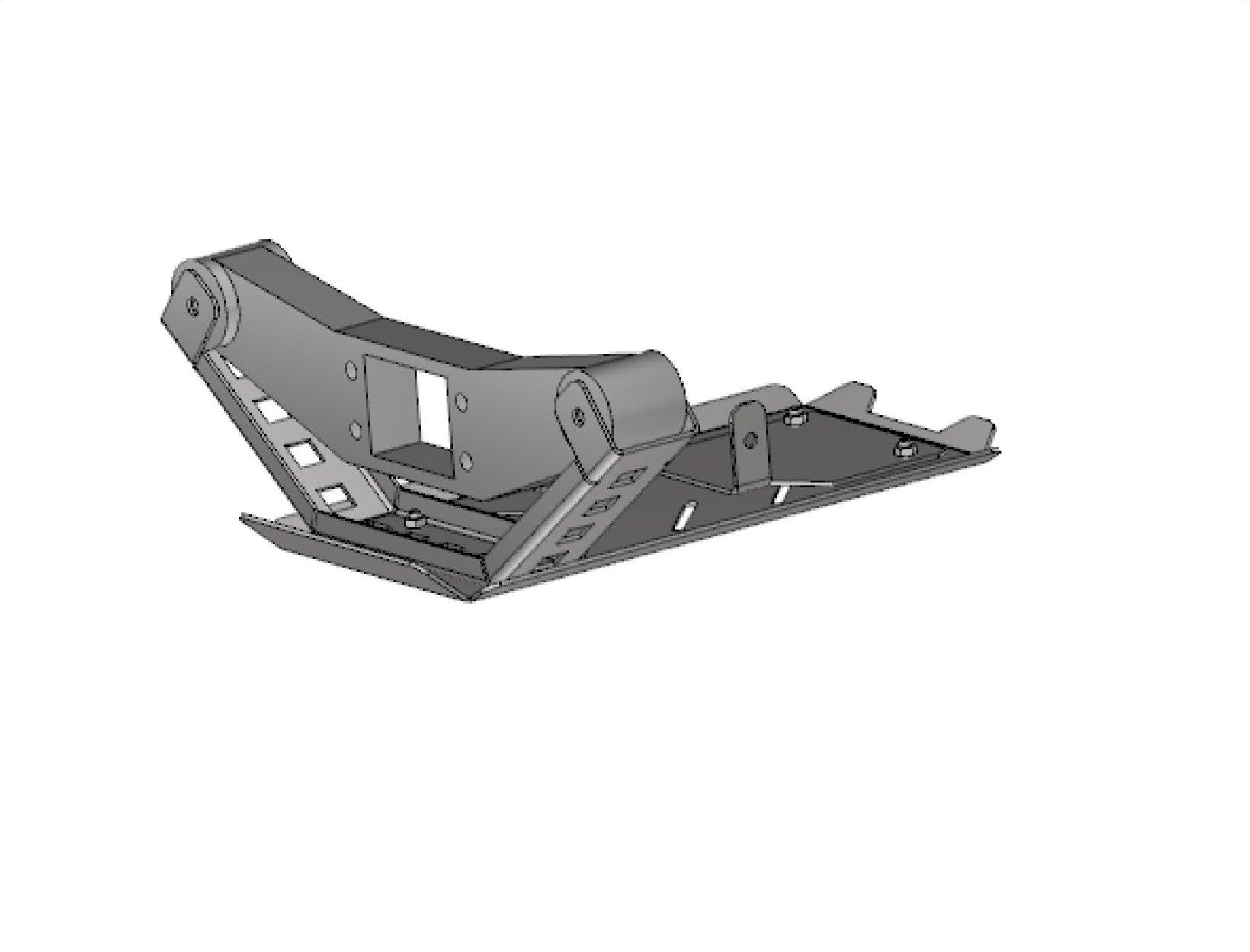

Σας βάζω στο παρόν τόπικ αυτά που έχει σχεδιάσει ο Σπύρος (zerarblack), ώστε να κουβεντιαστεί και αφού καταλήξουν οι κάτοχοι NV ποιες ποδιές θέλουν να "προχωρήσουν" παραπέρα, θα ανοιχτεί νέο topic στην ενότητα με τις δοκιμές, τα πατρόν και τα υπόλοιπα
Πίσω ποδιά
Πίσω ποδιά σε 3D
Και στηρίζεται έτσι: :arrow:

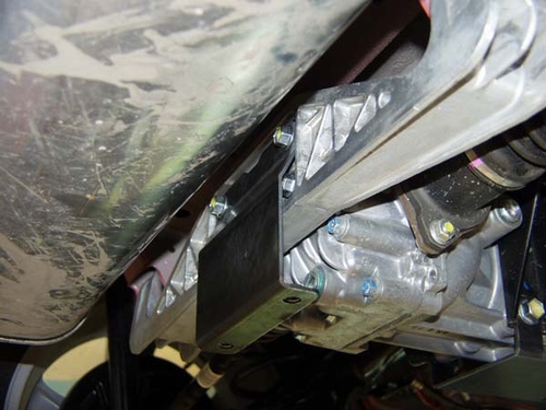

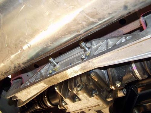

Tony Louk έγραψε:Φίλοι μετά από "underground" μελέτη για πίσω ποδιά, χτες το πρωί, διαπίστωσα το εξής.
Οι ποδιές που πωλούνται από όλα τα ιντερνετομάγαζα, στηρίζονται στο πίσω μέρος πάνω στην αλουμινένια βάση του πίσω διαφορικού, και όχι στο σασί του αυτοκινήτου.
Μετά και την εμπειρία μου, με το σπάσιμο αυτής της βάσης, πιστεύω ότι με αυτό τον τρόπο στήριξης της ποδιάς, κάθε χτύπημα της ποδιάς μεταφέρεται στη βάση του διαφορικού και έτσι, πολύ συχνά, θα σπάει η βάση.

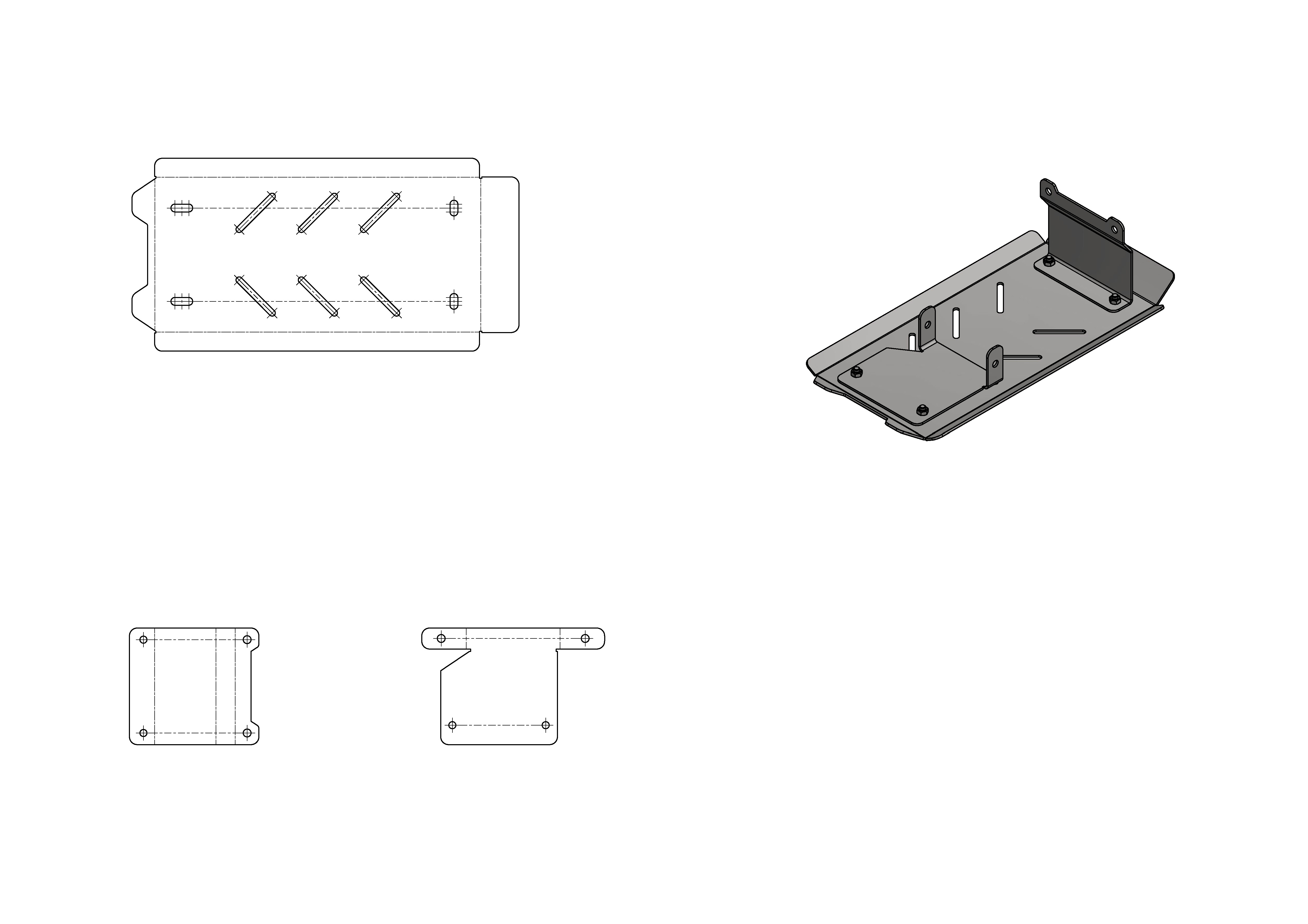

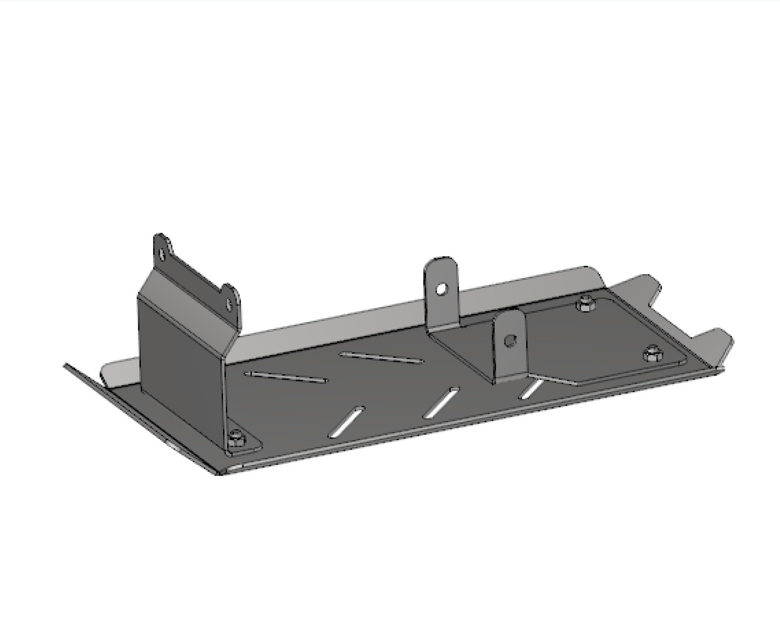

οπότε ο Σπύρος σκέφτηκε κάτι άλλο για την στήριξη.... :arrow:
:arrow:

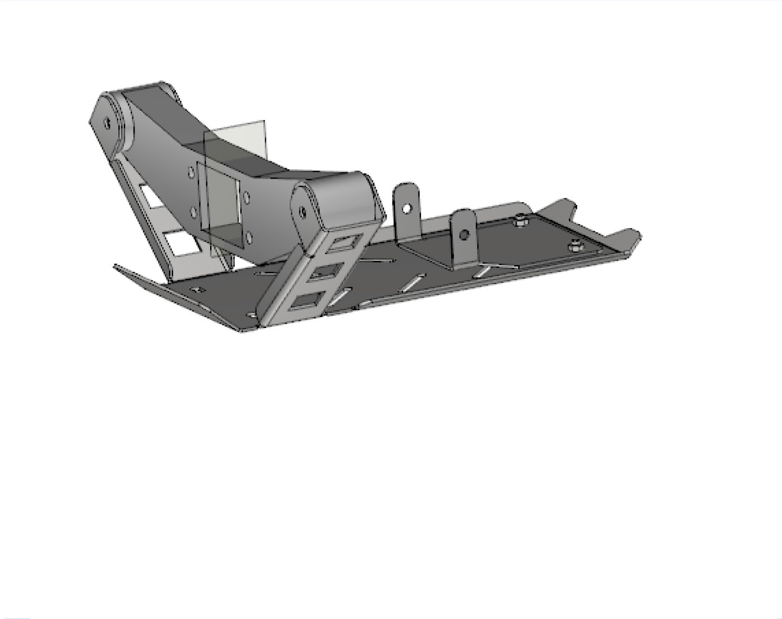

Πίσω ποδιά σε 3D με άλλη μορφή στήριξης
Πίσω ποδιά σε 3D πάλι άλλη μορφή στήριξης αλλά διαφορετικό πιάσιμο της ποδιάς στην στήριξη

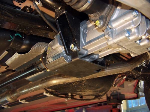

ΟΜΩΣ.... αν θυμάμαι καλά, είχα παρατηρήσει σε διαφορετικά μοντέλα NV να έχουν διαφορετικό τον τρόπο στήριξης της γέφυράς τους, σε κάποια τα σινεμπλόκ ήταν εγκάρσια στη γέφυρα και σε κάποια άλλη φωτό τα είχα δει διαμήκη... δείτε την παραπάνω φωτογραφία και συγκρίνετέ την με το 3D του Σπύρου, για να το καταλάβετε.. δείτε τα σινεμπλόκ.... Η γέφυρα που έχει σχεδιάσει ο Σπύρος είναι αυτή που έχει και ο Αντώνης
Αν ισχύει αυτό τότε ο έτερος τρόπος στήριξης που σκέφτηκε ο Σπύρος, δεν μπορεί να εφαρμοστεί σε όλα τα μοντέλα.... Γι' αυτό θα πρέπει να αλληλοψαχτείτε οι κάτοχοι NV, μπορεί να χειαστεί να σχεδιαστούν 2 διαφορετικές ποδιές για να καλυφθούν όλα τα μοντέλα ;-)

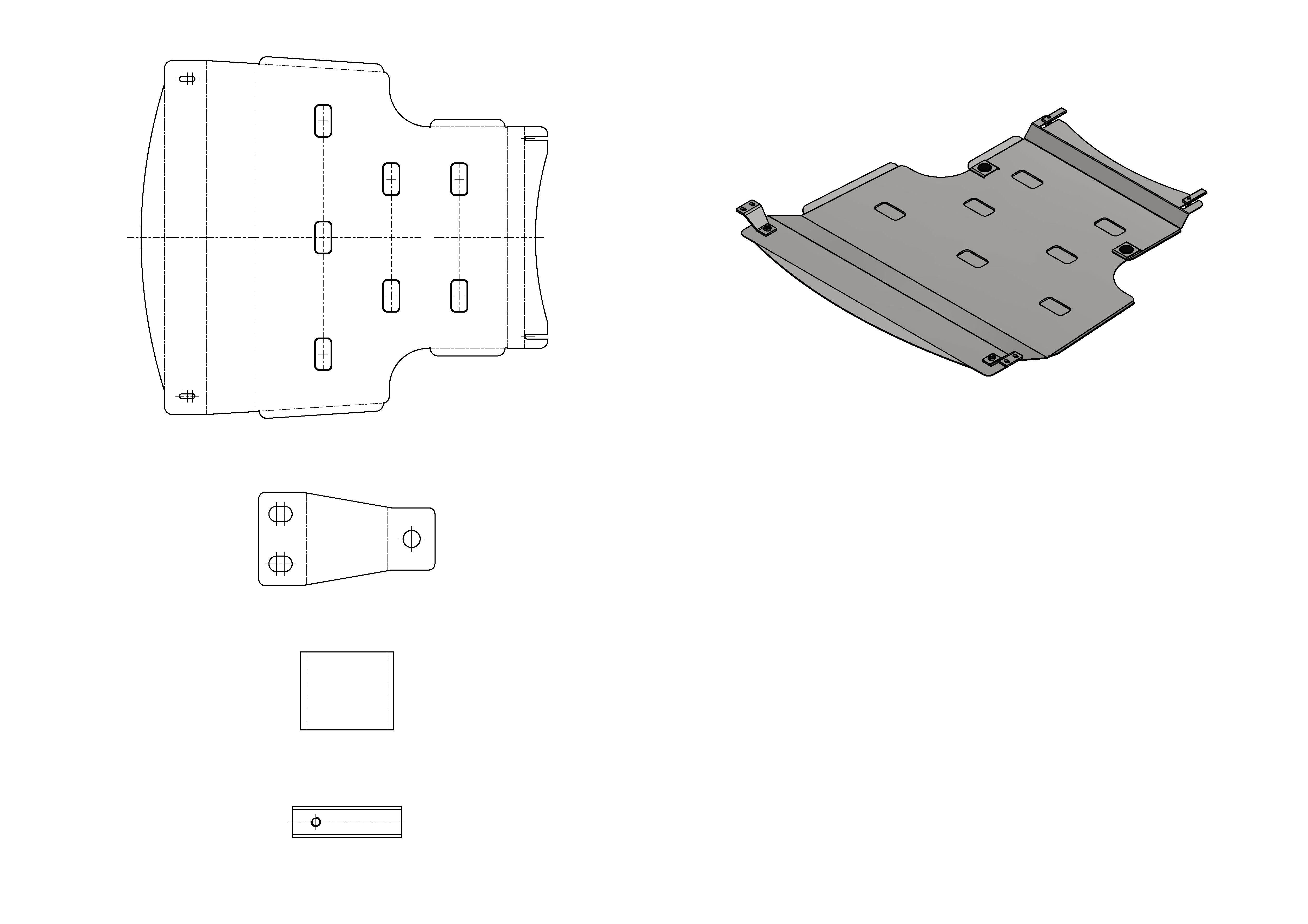

Η μπροστινή τώρα, είναι η παρακάτω:
Αν παρατηρήσετε ΓΕΝΙΚΑ όλες τις εικόνες, θα δείτε ότι όλες οι ποδιές έχουν λεπτομέρειες που χρίζει ιδιαίτερης εξέτασης η απόφαση αν οι ποδιές θα είναι από αλουμίνιο, ή από σίδερο...
Καθώς αυτά τα 2 υλικά, έχουν τα καλά τους, τα κακά τους, αλλά ΚΥΡΙΩΣ την διαφορετική αντιμετώπιση στον τρόπο σχεδιασμού, καθώς:
- Το σίδερο στραντάρεται όπως θέλουμε και όσο θέλουμε (σε γωνίες)
- Μορφοποιείται ευκολότερα, κουρμπάρεται, γενικώς είναι πιο ευέλικτο και μπορεί κάποιος να το προσαρμόσει σε ιδιαιτερότητες για την στήριξή του σε δύσκολα σημεία ενός αυτοκινήτου
- Είναι θεόβαρο και επειδή ΠΡΕΠΕΙ να βγαίνει κάθε φορά που γίνεται συντήρηση στο αυτοκίνητο (μια τρύπα για αλλαγή λαδιών δεν είναι ικανή να ακυρώσει την ανάγκη για κατέβασμα της ποδιάς), κάθε φορά που θα το πηγαίνετε για service θα σας σιχτιρίζουν...
- Το αλουμίνιο στρατζάρεται μόνο έως 45ο γωνία και πλάτος πλευράς από 5cm και πάνω (αλλιώς δεν μπορεί να το "πιάσει" σωστά η στράτζα χωρίς να το τραυματίσει)
- Είναι δύσκολη η μορφοποίησή τους, δεν μπορείς να φτιάξεις "γλυπτό" με αυτό, θέλει "ευθή" τρόπο σχεδιασμού....
- Είναι πανάλαφρο και ειδικά την μπροστινή ακόμα και ένα άτομο μπορεί να την βάλει-βγάλει
Παρακαλώ, συζητήστε το εδώ, ώστε να βγει μια απόφαση ως προς το υλικό και το πάχος του και κατόπιν να μπορέσει ο Σπύρος να προχωρήσει (σε συνεργασία με την Veta) στον σχεδιασμό των πατρόν, ώστε να μαζευτείτε το δυνατόν περισσότερα διαφορετικά μοντέλα για τα κατάλληλα test

Φίλοι σχετικά με την πίσω ποδιά, αν αλλάξουμε τον τρόπο στήριξης πίσω, πρέπει να αλλάξουμε και την στήριξη μπροστά.
Ο λόγος είναι ότι η πίσω βάση (που έσπασα) στηρίζεται στο σασί με σινεμπλόκ, όπως και η μπροστινή βάση στήριξης του διαφορικού.
Άρα οι πίσω ποδιές του εμπορίου στηρίζονται σε βάσεις που κινούνται πάνω στα σινεμπλόκ. Το πλεονέκτημά τους είναι ότι μπορούν ακόμα και να ακουμπάνε στο διαφορικό.
Αν αλλάξουμε τη στήριξη της πίσω ποδιάς και στηριχτούμε στο σασί (και μπροστά και πίσω), αποφεύγουμε την καταπόνηση της αλουμινένιας βάσης διαφορικού, αλλά πρέπει να αφήσουμε απόσταση τουλάχιστον 1 - 1,5 εκατοστό από το διαφορικό. Έτσι όμως χάνουμε ύψος από το έδαφος.
Τι διαλέγουμε???
Για την μπροστινή ποδιά, η μόνη ένστασή μου στις ποδιές του εμπορίου είναι το πάχος 2 χιλιοστών, που το θεωρώ πολύ λίγο. Πιστεύω 4 χιλ. θα ήταν το καλύτερο αλλά με βάρος γύρω στα 30 κιλά.
Αν πάμε σε 3 χιλιοστά θα έχουμε βάρος περίπου 20+ κιλά, και ίσως αυτή να είναι η χρυσή τομή.
Τις αλουμινένιες τις φοβάμαι για τα πιθανά σπασίματα, αν φάνε καμμιά γερή!

1ον: 1-1,5 cm απόσταση από το διαφορικό είναι πολύ λίγο.... Λίγο να στραβώσει η ποδιά από κάποιο κοπάνημα, το διαφορικό θα ακουμπάει επάνω της
2ον: Όσοι έχουμε βάλει αλουμινένεις ποδιές, ΠΟΤΕ δεν έχει αναφερθεί εδώ μέσα ότι κάποια έχει σπάσει. Όσοι τις έχουν στραβώσει από ισχυρά κοπανήματα (και μόνο) με βράχους, τις επανέφεραν με σφυριές και πάλι δεν τους έσπασαν ;-)
Η άποψή μου είναι, η εμπρός (που είναι μεγάλη σε μέγεθος) πρέπει να γίνει από αλουμίνιο πάχους 5 ή 6mm (προτείνω 6mm για να μην στραβώνει εύκολα). Η πίσω λόγω του μικρού μεγέθους της, ας γίνει από σίδερο, αλλά όχι λιγότερο από 4mm γιατί θα στραβώνει εύκολα
