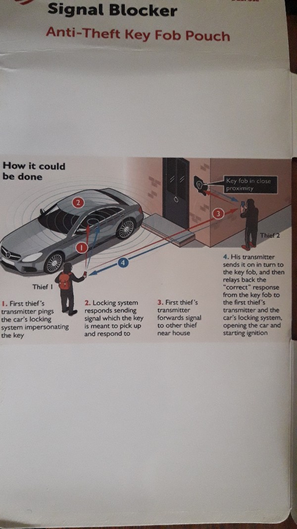

Δημοσίευσηαπό batfalcon » Δευτ Ιαν 14, 2019 3:19 pm
Κι εδω σχηματικα ο τροπος της υποκλοπης
