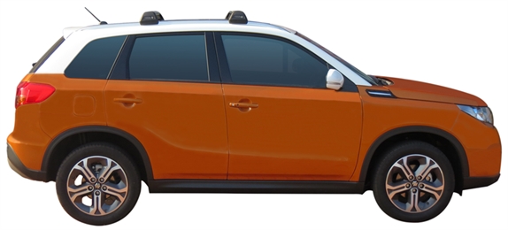

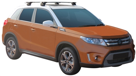

Δημοσίευσηαπό tsilos » Πέμ Ιαν 25, 2018 5:22 pm
Τις μπαρες και την μπαγκαζιερα της πηρα απο τον Μπαρολα-Χαλκιδα.Παρακατω ανεβασα φωτο για σωστη τοποθετηση μπαρων για το vitara μας για καποιον που θελει να της παραγγειλει απο site και να της περασει μονος του :dance: .Γιατι ειχα μια εμμονη οτι κατι δεν παει καλα :think: και μετα απο πολυ ψαξιμο σε site βρηκα αυτες της φωτο απο αξιοπιστη σελιδα.Να ενημερωσω το αυτοκινητο μονο με τις μπαρες μεχρι τα 130χλμ δεν ακουγεται τιποτα :D

Δεν ξέρω από που βρήκες τις "σωστές" θέσεις για τις μπάρες, αλλά καλό είναι να αποσπαστεί ή να ανέβει μόνο του, για να μη χαθεί, σε νέο θέμα. ;-)

Σωστα ετσι πρεπει να γινει.Αλλα δεν γνωριζω να το κανω.Καλα ειναι οι διαχειριστες αν γινεται να το κανουν να υπαρχει γνωση ,γιατι εξω δεν σημαινει οτι παντα τις τοποθετουνε σωστα.Καλα ειναι να ξερουμε...Αυτες οι διαστασεις ειναι μονο για το καινουριο vitara για τα υπολοιπα μοντελα ειναι αλλες διαστασεις....θα ψαξω να βρω την σελιδα να την ανεβασω.Τοποθετεις μοντελο και σε βγαζει την τοποθετηση στο σωστο σημειο.

Η διάσπαση έγινε :D
tsilos έγραψε:μετα απο πολυ ψαξιμο σε site βρηκα αυτες της φωτο απο αξιοπιστη σελιδα
Βάλε και το link της σελίδας να το βλέπουμε και μεις ;-)

https://www.prorack.co.nz
Αυτο ειναι το λινκ ,βαζεις το μοντελο του αυτοκινητου σου επιλεγεις το ειδος μπαρας που θελεις και επιλεγεις την φωτογραφια της μπαρας ,που λεει δες την μπαρα πως ειναι στο αυτοκινητο σου και σου βγαζει αναλυτικα φωτο τις διαστασεις και πως ειναι οι μπαρες πανω στο αυτοκινητο.βεβαια ειναι συγκεκριμενη εταιρια prorack που κατασκευαζει μπαρες αλλα δεν εχει σημασια σε ολες ειναι το ιδιο καλα ειναι ο τιτλος να τοποθετηθει και στα αλλα μοντελα πιο πανω να γνωριζει ολο το club:dance:

Εάν καταλαβάινω σωστά, τα 200 mm για την εμπρός, τα μετράει από το μέσο της κολώνας;

Σωστά από την σχισμή.

Εβαλα τις γνησιες μπαρες (της μαμας) στις θεσεις που αναφερονται πιο πανω, αλλα δυστυχως μου ειχαν πεταξει τα καλυμματα των χαραμαδων, με αποτελεσμα να ακουω ολοκληρη συναυλια απο υον αερα. Εν τελει τοποθετησα απο μια ταινια σε καθε χαραμαδα και η συναυλια εληξε.
