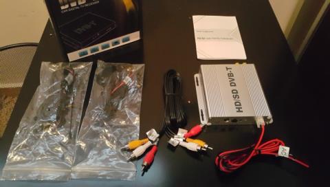

1) Αγοράζεις ένα dvbt tv tuner με εξόδους RCA και για μέγιστη λήψη να έχει 2 κεραίες.

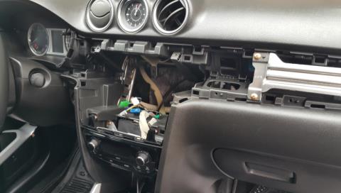

2) Ξηλώνεις το ταμπλό . Όλα είναι κουμπωτά .Κανένα δεν έχει βίδες από τα πλαίσια .

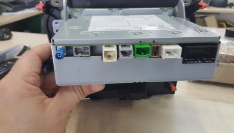

3) Το πίσω μέρος του multimedia είναι έτσι.
4) Εμας μας ενδιαφέρει αυτό το βίζμα που είναι παρακάτω σε μαύρο κύκλο .
Είναι 8 πινο αρσενικό .

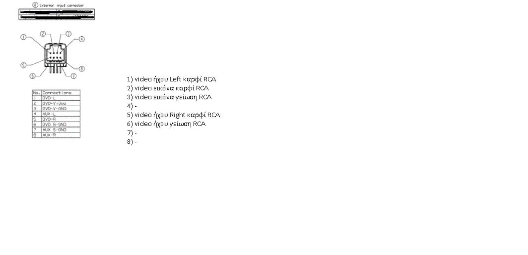

5) Η συνδεσμολογία θα γίνει έτσι.

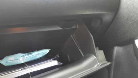

6) Το tuner το τοποθέτησα αριστερά από το ντουλαπάκι εσωτερικά.

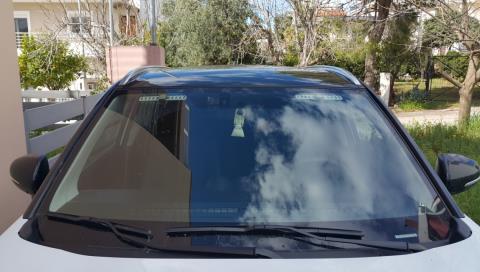

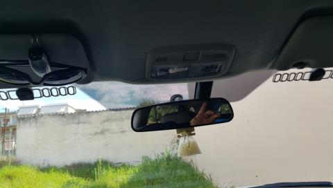

7) Τις κεραίες τις τοποθέτησα πάνω από οδηγό και συνοδηγό (δυστυχώς) . Περνάν εύκολα από το δεξί κολονάκι που και αυτό είναι τραβηχτό .Το πάνω καλώδιο χωνεύετε στην μοκέτα τις οροφής.
Θέλουν ρεύμα. Γεφύρωσέ με το tuner , αλλά προσοχή όταν κλείνει ο διακόπτης να κλείνει και το tuner με τις κεραίες.

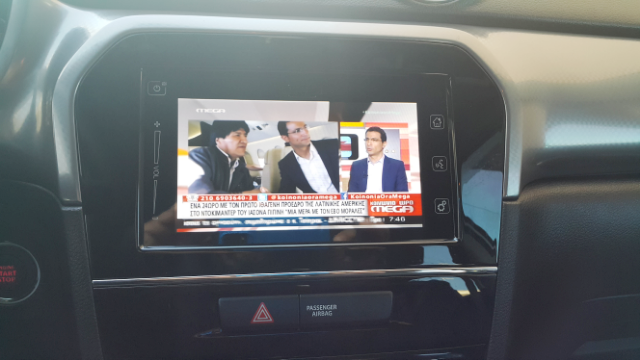

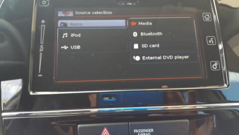

8) Θα πρέπει να πας στο μενού για ενεργοποίηση του external DVD player όπως το λέει .

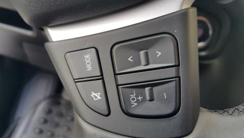

9) Για να μη ταλαιπωρήσε να πηγαίνεις εκεί όταν θέλεις να βάζεις την τηλεόραση μπορείς να πας πανεύκολα και από το τιμόνι (MODE) με κύκλο FM1 FM2 AM κτλπ.
10) Αποτέλεσμα ; Πεντακάθαρη εικόνα

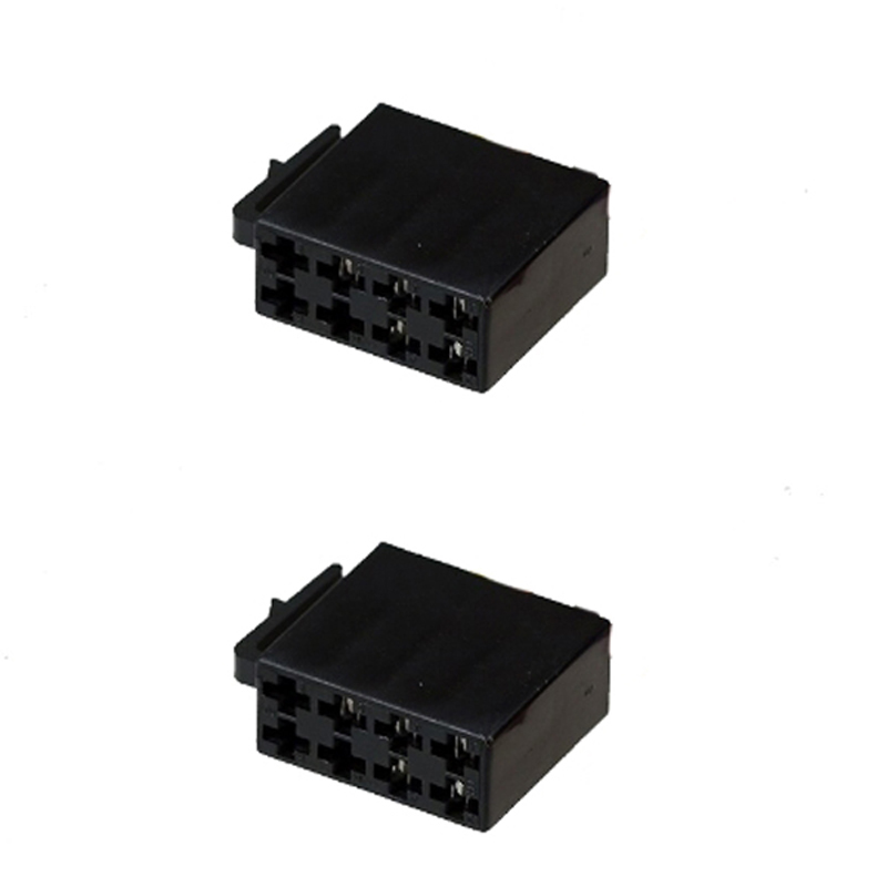

1)το λευκό βύσμα που μπορούμε να το βρούμε?

1) Το θηλυκό βύζμα υπάρχει στην αγορά "Δεν θυμάμαι τον τύπο που είχα ασχοληθεί ¨" Εχω ένα να σου δώσω , δωρεάν εννοείτε , αλλά εγώ δεν το χρησιμοποίησα γιατί δεν έβρισκα τα καρφάκια. Οπότε τα έβαλα κατευθείαν με κόλληση όπως λέει το σχέδιο. Δουλεύει κανονικά και δεν έχω πρόβλημα.

3) Βγάζει 1 έξοδο video out . Αλλά με το tv tuner που έχω χρησιμοποιώ τα rca για την οθόνη και την έξοδο hdmi μπορείς με ένα τέτοιο http://miniimg3.rightinthebox.com/image ... 881422.jpg
να βγάλεις τις οθόνες που θέλεις .
Το Tuner μου είναι σαν αυτό ¨
http://thumbs.picclick.com/00/s/NTYzWDc ... MI-_57.jpg

Επειδή δεν έχω καταλάβει σωστά, είναι δυνατόν να γίνει η εγκατάσταση του δέκτη χωρίς να κόψουμε καθόλου καλώδια ή είναι αναπόφευκτο; χρειάζεται κάποιο ειδικό adaptor/connector και αν ναι, που μπορώ να το βρω;

Ok, μήπως το βύσμα που θέλουμε είναι αυτό;
