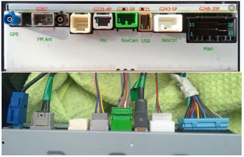

Δημοσίευσηαπό Tony Louk » Πέμ Ιαν 04, 2024 8:35 pm
Αν βλέπω καλά στη φωτό.... είναι με 4 pin!
Media-Nav Connecteurs.jpg (104.34 KiB) 2419 προβολές
