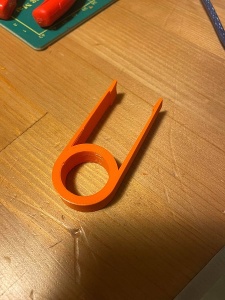

Δημοσίευσηαπό zafiris_G.vitara » Δευτ Ιουν 14, 2021 10:33 pm
ετοιμο....
Τελευταία επεξεργασία από TAKIS L. και Τρί Ιουν 15, 2021 9:50 pm, έχει επεξεργασθεί 1 φορά/ες συνολικά

Δημοσίευσηαπό Dim77 » Τρί Ιουν 15, 2021 12:04 am
Φοβερό!

Δημοσίευσηαπό Hellas4x4 » Τρί Ιουν 15, 2021 11:35 am
Ωραίος και δημιουργικός!!! :D

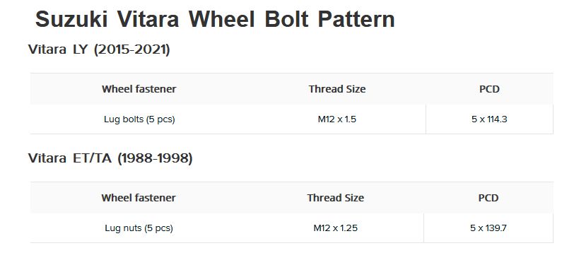

Σπείρωμα και διατομή είναι σίγουρα Μ12 x 1.5
Το μήκος νομίζω είναι 22 αλλά χωρίς να είμαι βέβαιος.
Χωρίς να σηκώσεις το αυτοκίνητο, βγάλε ένα από τη ρόδα σου και μέτρα το (μόνο το τμήμα με το σπείρωμα).

stephos έγραψε:Σπείρωμα και διατομή είναι σίγουρα Μ12 x 1.5
ευχαριστω θα μετρησω το σπειρωμα!

Δημοσίευσηαπό supperclub » Δευτ Μάιος 02, 2022 9:09 am
Οι διαστάσεις είναι οι παρακάτω
Thread size M12x1.5, Cone seat, Thread length 22,1mm, Key Hex size 17mm
Mcgard
Part number : 27204SU
