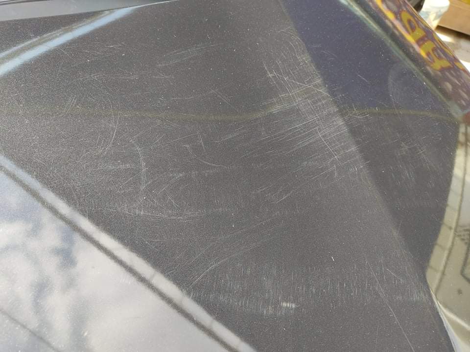

Ο φιλοζωισμος μου, δοκιμάζεται. :p

Ρε φίλε πώς δι@ολο έγινε αυτό το πράγμα? :shock:

Είναι μαύρο και όλα φαίνονται ακόμα κι αν το στραβοκοιτάξεις... Συν το ότι το βερνίκι του Vitara είναι πιο μαλακό από ένα τυπικό Γερμανικό πρίμιο.. Moody αν ψήνεσαι πέρνα να στο σενιάρω με αλοιφαδόρο.

Παιδιά τι να πω... Τα μαύρα μάλλον έχουν ευαισθησία. Ηταν σίγουρα ένας γάτος εδώ της γειτονιάς γιατι στα αριστερά είχε τις πατημασιές του.
Η φωτο είναι ακριβώς μετα το πλύσιμο.
Mastora σε ευχαριστώ πολύ!!!! Θα το κανονίσουμε.

Αν δεν είναι βαθιές οι γρατζουνιές και δεν έχουν περάσει στο χρώμα (είναι μόνο στο βερνίκι) διορθώνεται εύκολα.
Πάρε σφουγγάρια αλοιφαδόρου και κρέμες (compound) βαθιάς και μεσαίας κοπής και θα φύγουν.
Απλά θα πρέπει να κάνεις όλο το καπό γιατί μετά θα γυαλίζει σαν καινούργιο και θα φαίνεται η διαφορά με το υπόλοιπο που δεν θα έχεις τρίψει.
