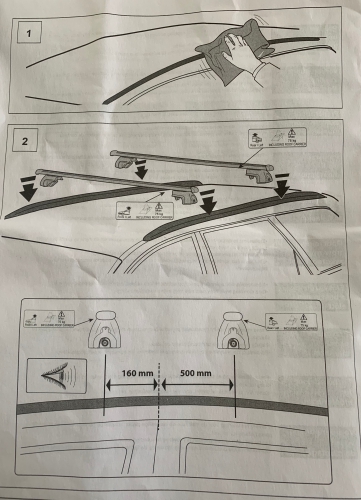

Πάντως σύμφωνα με το σχεδιάγραμμα της SUZUKI για την
τοποθέτηση των μπαρών, η απόσταση από το χώρισμα των
δύο πορτών είναι για την μπροστινή 25cm και για την πίσω
44cm

Δημοσίευσηαπό Γιωργος ΗΛΙΑΣ » Πέμ Αύγ 01, 2019 1:09 am
Πήρα τις μαμά μπάρες της Suzuki 136 €.
Tις τοποθέτησα μόνος μου .
Οι οδηγίες μιλάνε για 25 cm και 44 cm αντίστοιχα από την σχισμή που ενώνουν οι 2 πόρτες
Και όχι για 20cm και 50 cm
Ξέρει κάποιος ποια είναι η σωστή απόσταση τελικά ;

Re: Θέση τοποθέτησης μπαρών στο New Vitara
Δημοσίευσηαπό arahova » Πέμ Αύγ 01, 2019 1:19 am
Η σωστή απόσταση είναι αυτή που γράφει στις οδηγίες η SUZUKI (25 - 44)
και όχι οι φωτό από το 1ο ποστ. :-)

Δημοσίευσηαπό Aris11 » Παρ Οκτ 11, 2019 3:47 pm
arahova έγραψε:Η σωστή απόσταση είναι αυτή που γράφει στις οδηγίες η SUZUKI (25 - 44)
κυριοι admin μπορεί αυτή η πληροφορία να μπεί στο αρχικό post?
Ειναι λίγο παραπλανητικό στο θέμα να πρέπει να φτάσεις στο τέλος για να βρεις τις σωστες αποστάσεις (25 - 44).
Ευχαριστώ!
