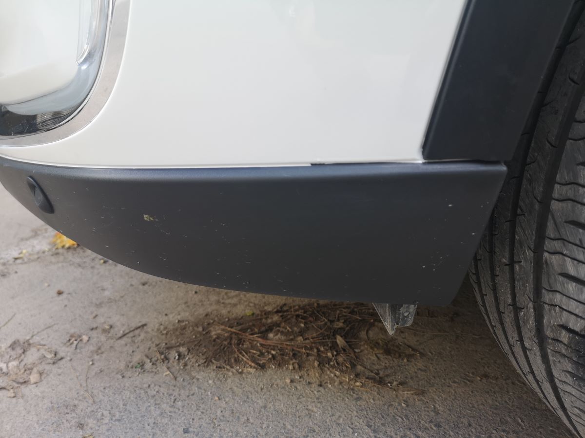

Καλημέρα σας. Στην φωτογραφία που παρουσιάζω μπορείτε να παρατηρήσετε ένα κενό μεταξύ φτερού και προφυλακτήρα, το οποίο ξεκινάει δεξιά από το σημείο που συναντιούνται φτερό - προφυλακτήρας - φρύδι και έχει μήκος περίπου 6-7 εκατ.
Προέκυψε κατόπιν επίσκεψης σε φανοποιείο (γνωστής αλυσίδας που διορθώνει μικρά χτυπήματα και γρατζουνιές). Πριν το ψάξω περισσότερο με τους ίδιους, θα ήθελα τη γνώμη σας. Υπάρχει κάποιο υλικό μεταξύ φτερού - προφυλακτήρα, π.χ. κάποιο μονωτικό ή ταινία, το οποίο καταστράφηκε με κάποιο τρόπο και τώρα φαίνεται κενό ? έχει φύγει κάποιο κομμάτι από προφυλακτήρα? κάτι άλλο? Ευχαριστώ πολύ.

Από την άλλη μεριά πως είναι? έχει το ίδιο κενό?

Από την άλλη πλευρά είναι ενιαίο, δεν λείπει κάτι. Δεν μπορω να καταλάβω αν είναι κάποιο πρόσθετο ενδιάμεσο υλικό ή κομμάτι του προφυλακτήρα. Μίλησα με φανοποιείο γνωστού συνεργείου που ασχολείται αποκλειστικά με suzuki, η απάντηση "θα το βάψουμε με πινέλο". μόνο που δεν υπάρχει κάτι να βάψεις :D

Όντως δεν υπάρχει κάτι... (ούτε και υπήρχε!)
Μάλλον δεν έχει κουμπώσει σωστά...
Ίσως (αν δεν διορθώνεται με σωστό κούμπωμα), λίγη λευκή σιλικόνη λύσει το (σε κάθε περίπτωση ανεπαίσθητο!) πρόβλημα.

ο προφυλακτήρας είναι γνήσιος ?
Γιατί από την φωτογραφία μοιάζει μάλλον ιμιτασιόν .

Original είναι Γιάννη. Γενικά, εδω και 2 χρόνια δεν έχω ακουμπήσει / αλλάξει τίποτα πάνω στο αυτοκίνητο.

Το φτερό ξαναβάφτηκε μετά την μικροζημιά?
Όπως λέει ο Τόνυ, με λίγη λευκή, ακρυλική σιλικόνη και με βρεγμένο δάχτυλο το κλείνεις και δεν φαίνεται τίποτα.
Βάλε ταινία στο πάνω και κάτω όριο και ειδικά στο πλαστικό του προφυλακτήρα γιατί αν απλωθεί η σιλικόνη στο μαύρο πλαστικό θα σε παιδέψει να την βγάλεις.

stephos έγραψε:Όπως λέει ο Τόνυ, με λίγη λευκή, ακρυλική σιλικόνη και με βρεγμένο δάχτυλο το κλείνεις και δεν φαίνεται τίποτα.
Συμφωνώ αλλά προτείνω αντί ακρυλικής σιλικόνης. αντιμουχλική που έχει περισσότερη ελαστικότητα.

μία φορά βάφτηκε το φτερό και τοπικά, χωρίς να βγει προφυλακτήρας. έτσι είχα συμφωνήσει τουλαχιστον, δεδομενης της μικρης ζημιας και του οτι το συγκεκριμενο μαγαζι αναλαμβανει συγκεκριμενα τετοιες μικρες ζημιες, χωρις να χρειαζεται βαψιμο ολο το κομματι, φτερο η οτιδηποτε αλλο (γνωστη αλυσιδα...). το ακουω αυτο με τη λευκη σιλικονη, λογικο μου φαινεται. παντως, ακρη δεν εβγαλα για το τι εχει γινει και τι ακριβως εχει χαλασει.

Σίγουρα κάτι λείπει.
Κάτι δεν πάει καλά.
Νομίζω ότι θα πρέπει να απευθυνθείς, αποκλειστικά, σε αυτόν που σου έκανε την τοπική βαφή.
Κάτι δεν πάει καλά.
Κρίμα καινούργιο αμάξι.
Ποιο πολύ με προβληματίζει, το τι, και πως έγινε αυτό.

Κοιτώντας ξανά τη φωτό, υποψιάζομαι ότι το "λευκό κορδόνι" που φαίνεται στον υπόλοιπο προφυλακτήρα, είναι σιλικόνη που μπήκε από την εταιρία που έκανε την επισκευή και στο "ελλαττωματικό" τμήμα, για κάποιο λόγο τους ξέφυγε.

Απλά, το ίδιο λευκό "κορδόνι" υπάρχει και στην άλλη πλευρά του αυτοκινήτου, πλήρως ομοιόμορφο και αψεγάδιαστο...καθώς η άλλη πλευρά είναι ανέγγιχτη μέχρι σήμερα. Θα πρέπει, προφανώς, να το πάω να το δει κάποιος φανοποιπος από κοντά. Η φωτό προσφέρεται για πολλές ερμηνείες, η αλήθεια όμως είναι πάντα μία. ;-)
