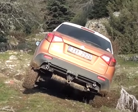

Δημοσίευσηαπό Tony Louk » Τρί Μαρ 28, 2023 1:00 pm
Βρήκα ... :D (πνευματική ιδιοκτησία Στράτος ) :D
NV πίσω.jpg (64.67 KiB) 4962 προβολές
Για πες τι εννοείς!
Δημοσιεύσεις: 10045
Re: Εξαερισμός χώρου αποσκευών
Δημοσίευσηαπό kostasRS » Τρί Μαρ 28, 2023 1:10 pm
Εδω εχει προφυλακτηρα;;
Νμζ ειναι πιο πανω :think:

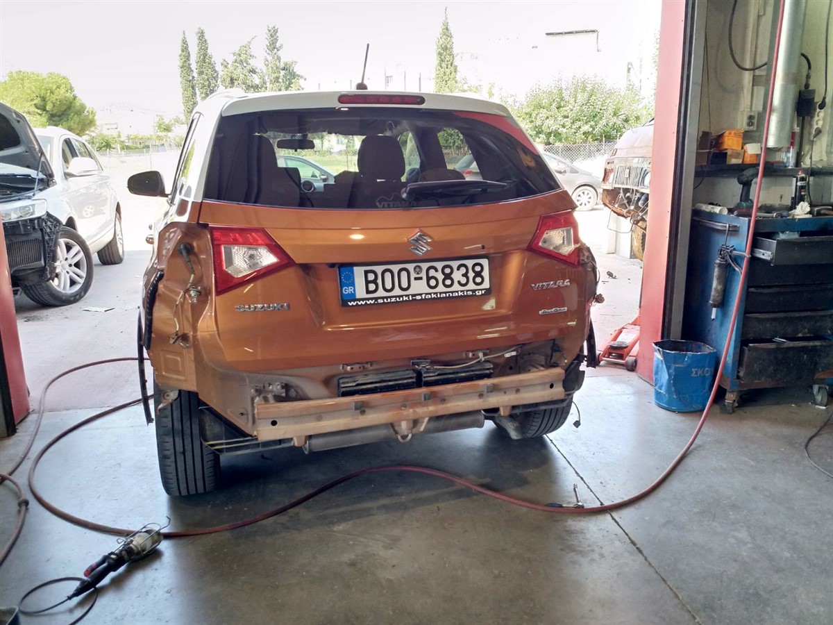

Δημοσίευσηαπό Γιάννης Ποριχης » Τρί Μαρ 28, 2023 6:48 pm
Καλησπέρα είναι μέσα από τον πίσω προφυλακτήρα κάτω κάτω δεξιά και αριστερά στο τελείωμα των φτερών
Γιάννης Ποριχης
Δημοσιεύσεις: 168
Εγγραφή: Παρ Ιαν 08, 2016 2:03 pm
Τοποθεσία: χαλανδρι
Λάστιχα: MICHELIN Latitude Cross
Suspension: μαμα
Aka: john
Δημοσίευσηαπό eliaszim » Τρί Μαρ 28, 2023 6:50 pm
Στη συνημμένη φωτογραφία φαίνονται τα κλαπέτα εξαερισμού πίσω από την τραβέρσα
