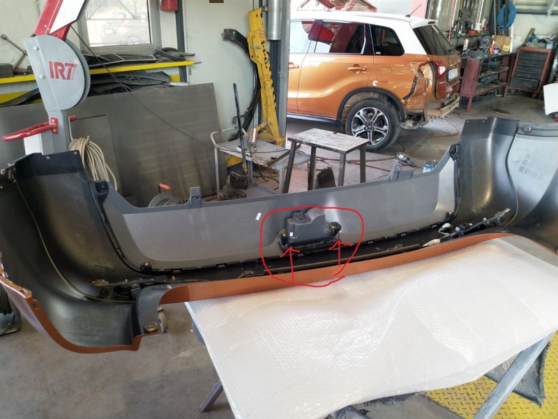

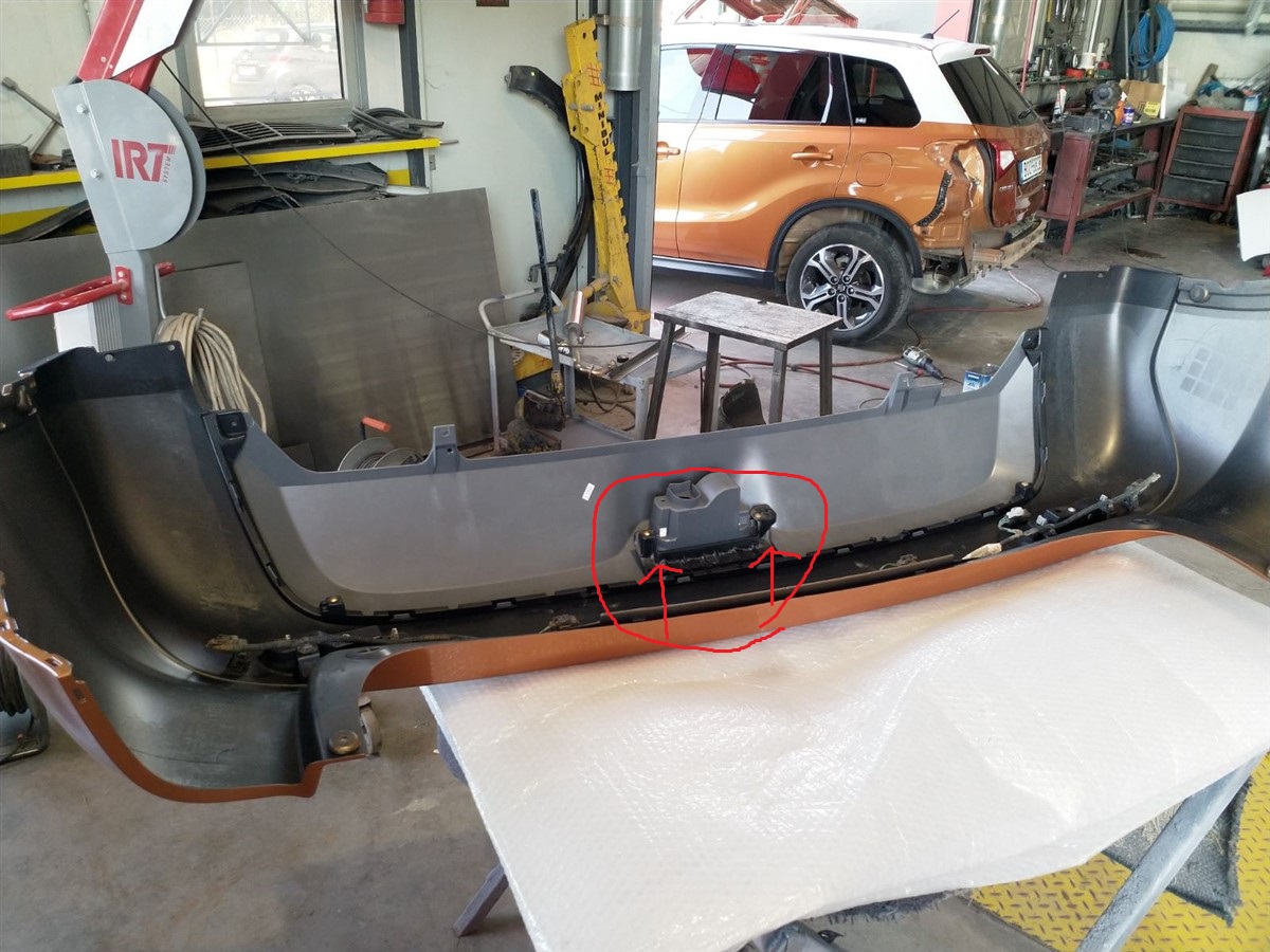

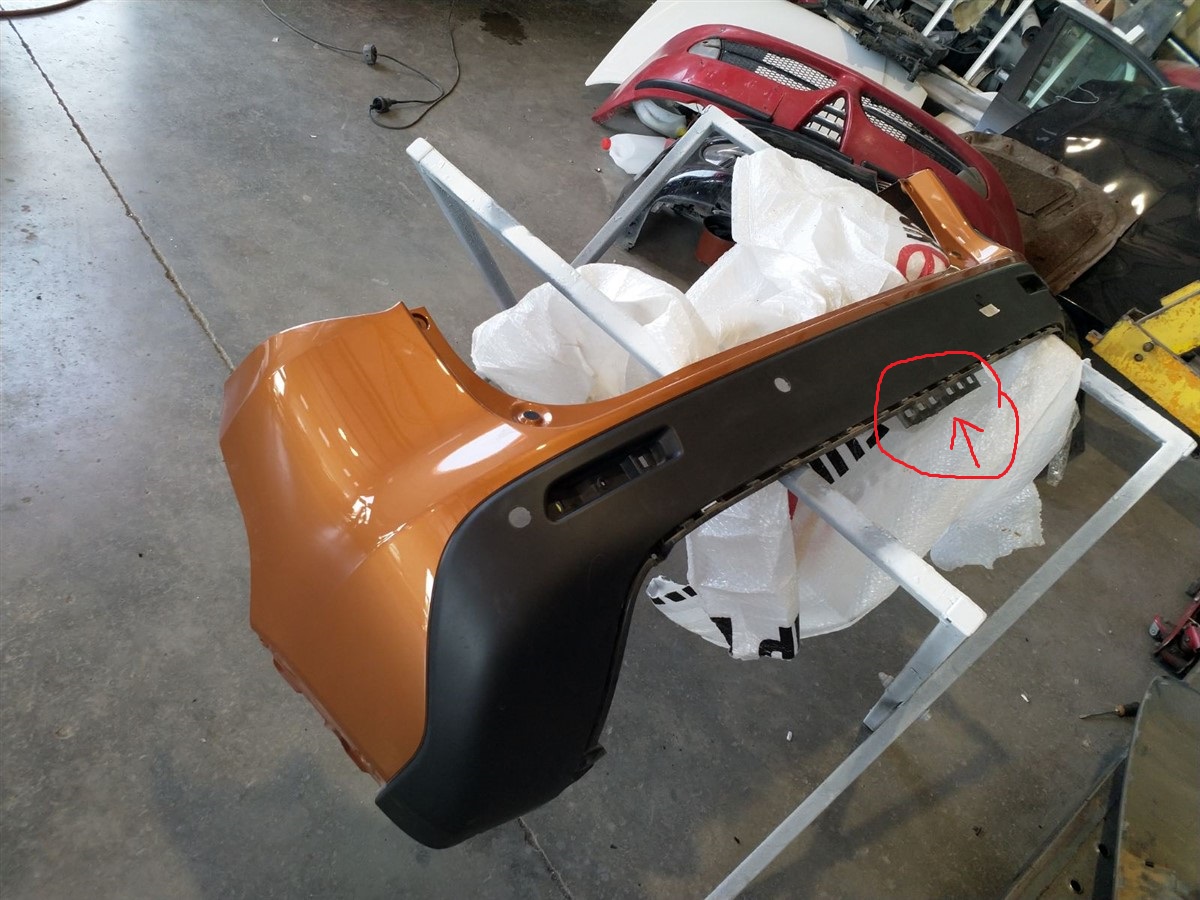

Δημοσίευσηαπό eliaszim » Πέμ Φεβ 09, 2023 1:22 pm
Καταρχήν υπάρχουν δύο κωδικοί(profacelift πάντα)ένας με έτοιμες τρύπες για τους αισθητήρες και
ένας χωρίς αυτές.Στο Σφακιανάκη(Βόλος) αφού έγινε η διευκρίνηση και παραγγέλθηκε ο σωστός
προφυλακτήρας όταν ήρθε του έλειπε η βάση που βιδώνει το γκρί διακοσμητικό.Το θέμα είναι ότι
αυτό διαπιστώθηκε αφού είχε βαφτεί ο καινούργιος με συνέπεια να γίνει πατέντα για να στηριχτεί
το διακοσμητικό και φυσικά δεν υπήρχε απάντηση από την αντιπροσωπεία το γιατί συνέβη.
Παραθέτω φωτό και από τους δύο
το σημείο που λείπει η βαση για να βιδώσει το διακοσμητικό από τον καινούργιο
Μετά την πατέντα που έγινε βγάζοντας την βάση από τον παλιό

Δημοσίευσηαπό saltofx_v » Πέμ Φεβ 09, 2023 1:52 pm
ο προφυλακτηρας που παραθετεις στη πρωτη φωτογραφια εχει κομμενη τη βαση για τον διαχυτη.για ποιο λογο φυσικα μονο αυτος που στο πουλησε γνωριζει.
φανταζομαι και παλι μπηκε απλα εγινε καποια πατεντα?
η μονη διαφορα ειναι αν εχεις parktronic αλλα και παλι αυτο εβγαινε και παλια-βγαινει και τωρα αναλογα την εκδοση
αν κατι παει στραβα εννοειτε θα ενημερωσω
edit: εγινε η αντικατασταση χωρις κανενα θεμα.
