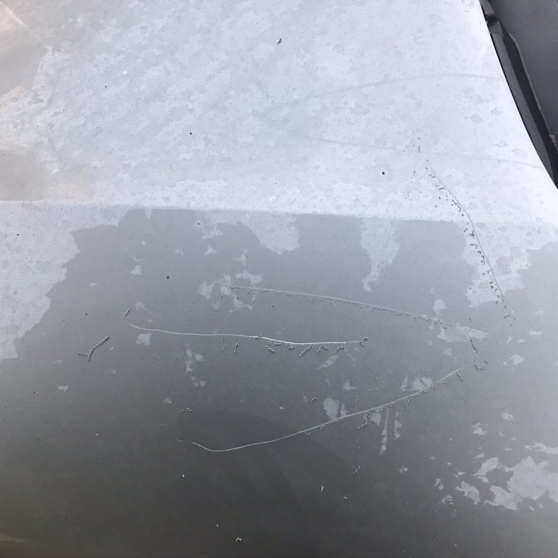

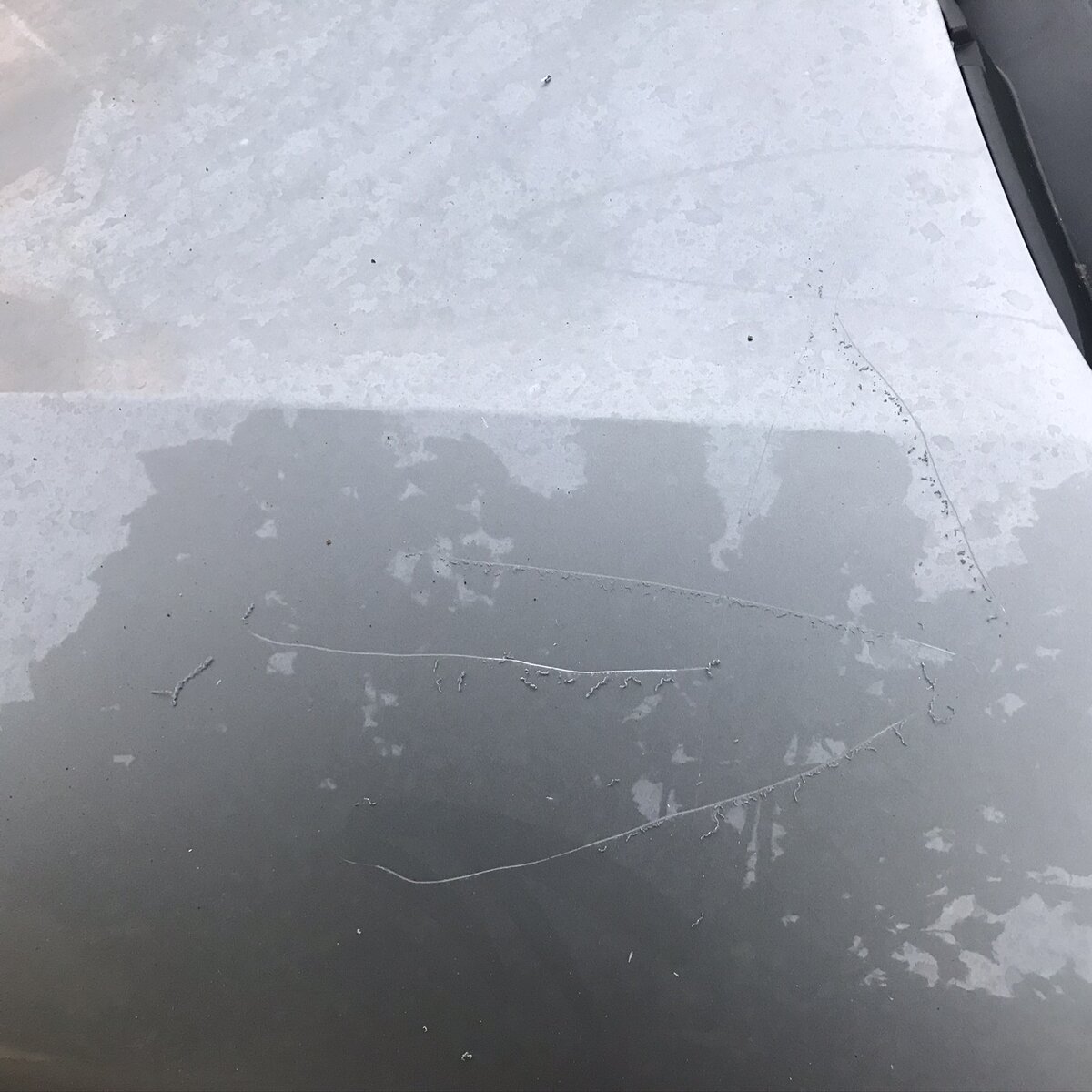

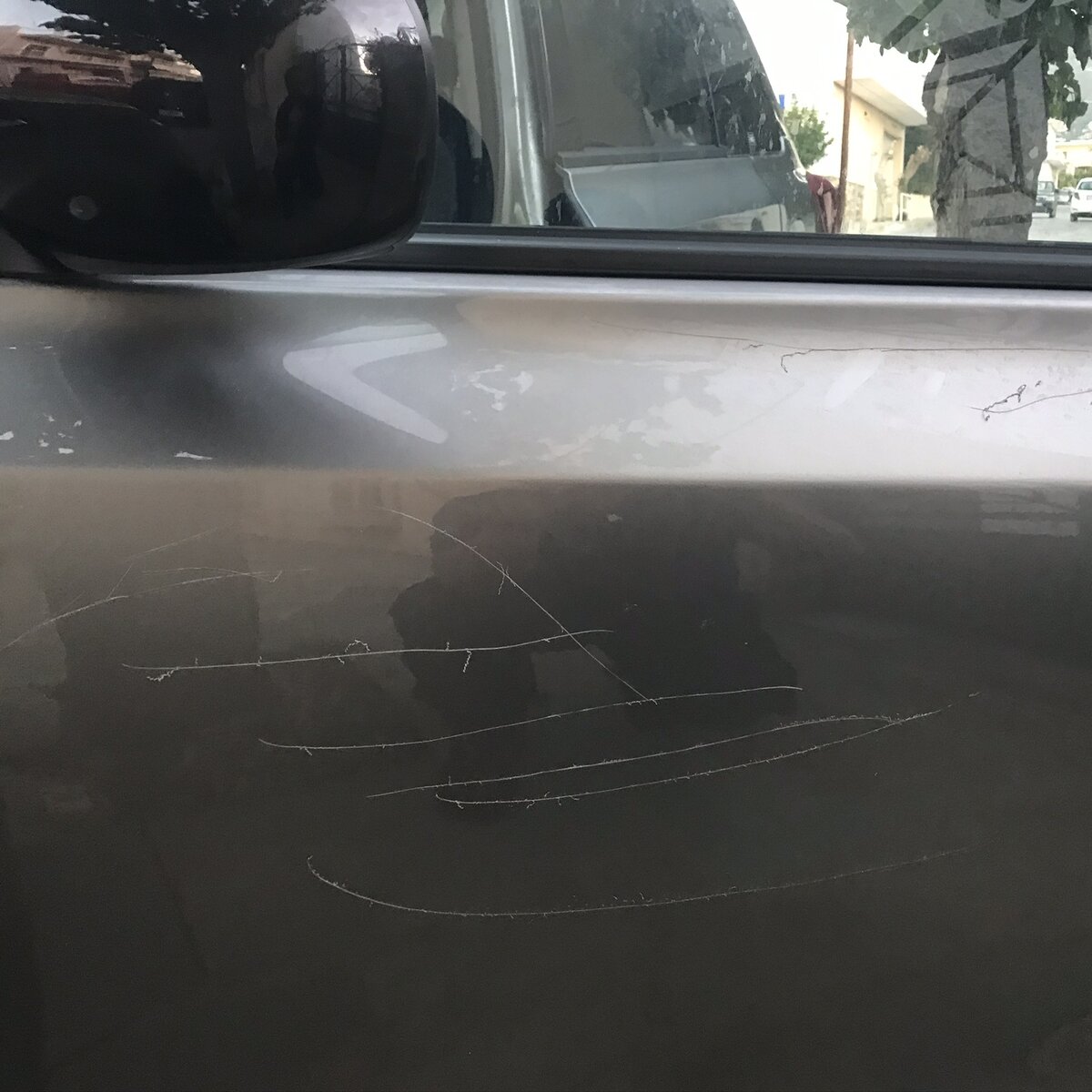

Τελικά η καμία των ανθρώπων δεν περιγράφεται .
Πιθανόν να έγινε από μαχαίρι γιατί είναι πολύ ψηλές οι γραμμές . Μπορεί να έφυγε μόνο βερνίκι αλλά με αλοιφή δεν διορθώνονται καθώς έχει κάνει αυλάκι , βρίσκει το νύχι δηλαδή .
Γνωρίζει κάποιος να μου πει , για να γίνει όπως ακριβώς ήταν εάν μπορεί να διορθωθεί με τοπικό βάψιμο ή για να γίνει σωστή δουλειά και να μην φέρεται τίποτα , εάν πρέπει να βάψω όλη την πόρτα και όλο το καπό ;
Ευχαριστώ εκ των προτέρων .

Τοπικο βαψιμο μονο αν το υπολοιπο χρωμα ειναι σε αριστη κατασταση (που πρεπει να ειναι δλδ λογο του οτι ειναι καινουργιο) και σου πει ο φανοποιος οτι θα πετυχει :think:
Αλλοιως η μονη λυση ειναι ολοκληρο,,,,,που το επαθες σπιτι σου;;γιατι αν ναι τοτε ο ιδιος Π@υσ,,,θα ξαναπερασει :violin:

Και εγώ σαν τον Δημήτρη αισθάνομαι. Δυστυχώς όπως είπε και ο Δημήτρης δεν διορθώνεται αυτό με τοπικό παρα μόνο αν βάψεις όλη την πόρτα. Το θέμα είναι αξίζει να χαλάσεις την εργοστασιακή βαφή σε καινούριο αυτοκίνητο; Εγώ πάντως στο δικό τα έχω από όταν ήταν 4 μηνών και έμαθα να ζω με αυτά (πισω πόρτα, φτερό ρεζέρβα). Δυστυχώς υπάρχουν και αυτά. Τουλάχιστον βλέποντας αυτές τις χαρακιές δεν στεναχωριέμαι για αυτές που του κάνω εγώ σε κάθε εκδρομή.

Δυστυχώς αν θέλουμε να γίνει όπως ήταν θέλει βάψιμο όλο το κομμάτι. (πόρτα, καπό)

Βάψιμο όλη η πόρτα και το καπό, οτιδήποτε άλλο, θα φαίνεται...

Δίκιο έχεις (vic27) για την εργοστασιακή βαφή αλλά είναι παρά πολύ για να μπορώ να το συνηθίσω , δεν ξέρω το μάτι μου θα πηγαίνει συνέχεια εκεί . Το θέμα είμαι εάν το βάψω εκ ολοκλήρου , δεν υπάρχουν χρώματα - βερνίκια που να είναι εφάμιλλα η και καλύτερα σε σχέση με τα εργοστασιακά ; Συγουρα μετά παίζει μεγάλο ρόλο και ο μάστορας .

Το χρώμα είναι με νούμερο που υπάρχει επάνω στο αυτοκίνητο.
Από όσο βλεπω είναι ματ χρώμα και από πάνω βερνίκι.
Το χρώμα στο αυτοκίνητο δεν έχει ξεθωριάσει (καινούργιο)
Ένας καλός μάστορας θα το κάνει να μη έχει καθόλου διαφορά.

Φίλε μου ρώτα και την εταιρεία chips away.Στο honda type-r που είχα σε μαύρο χρώμα μου το χαν χαράξει με παρόμοιο τρόπο. Πήγα στην chip away και μου το κάναν καινούργιο.
