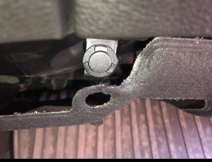

Καλησπερα σε ολους εδω και λιγες μερες εχω ενα θεμα με την τσοχα κατω απο το ντουλαπακι :( δεν ξερω αν το εκανε η γυναικα με καμια τσαντα η ο μικρος μου , το θεμα ειναι οτι τωρα δεν κρατιετε στην θεση του και θα ηθελα τα φωτα σας τι μπορω να κανω :(
Αυτη ειναι η εικονα

Παρε μια μεταλλικη ροδελλα που να σου ταιριαζει σε διαμετρο.
Κολλα την στην τσοχα δεοντως. (Απο μεσα και κεντρο στην τρυπα).
Περνα την ασφαλεια στην ροδελλα/τσοχα.

Τωρα που το λες δεν υπαρχουν και αυτοκόλλητες ροδελες :think: οχι μεταλικες αλλα νομιζω οτι υπαρχουν πλαστικες .....

Εγω τελικα μέτρησα την τρυπα , και εκοψα μονος μου μια λεπτη πλαστικη ροδελα (Handmade) και με logo την κόλλησα μαζι με την τσοχα και μετα περασα και την ασφάλεια :roll:

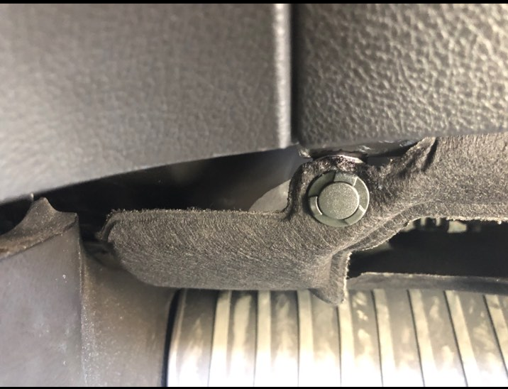

Παρατήρησα οτι στο vitara 2019 δεν υπάρχει προστατευτικό, ανάμεσα στα πετάλια του οδηγού και στο πλαστικό μέρος του ταμπλό με αποτέλεσμα να φαίνονται τα καλώδια. :???:
Σε εσάς είναι το ίδιο?

Μπορείς φίλε μου να μας αποστείλεις μία φωτό απο το πλαστικό μέρος ανάμεσα στην πεταλιέρα και την κολόνα του τιμονιού?
Εκεί έχει κανένα τσόχινο προστατευτικό το δικό σου?

Οχι εκει δεν εχει τσοχινο εκει εχει ενα πλαστικο με τρυπες που βλεπεις μεσα απο αυτες τα καλωδια .....
