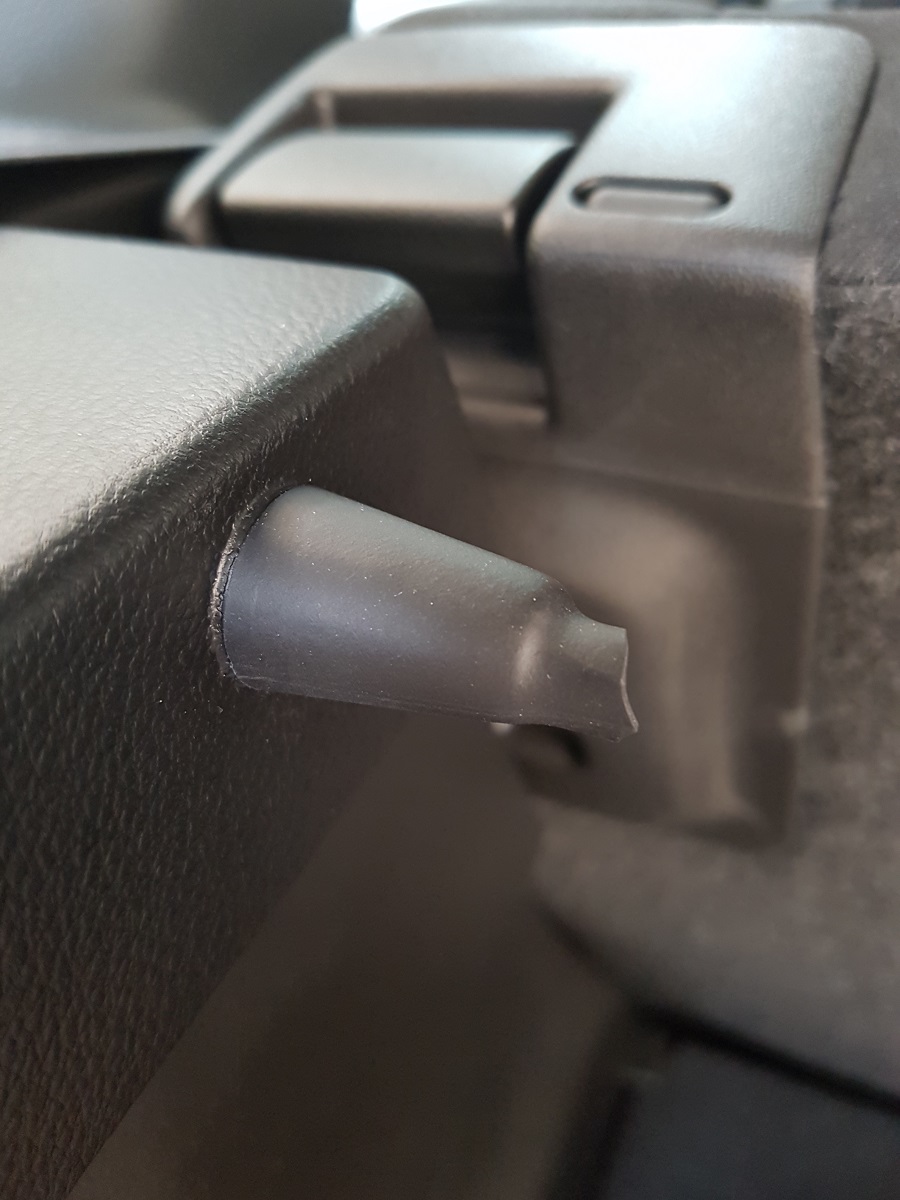

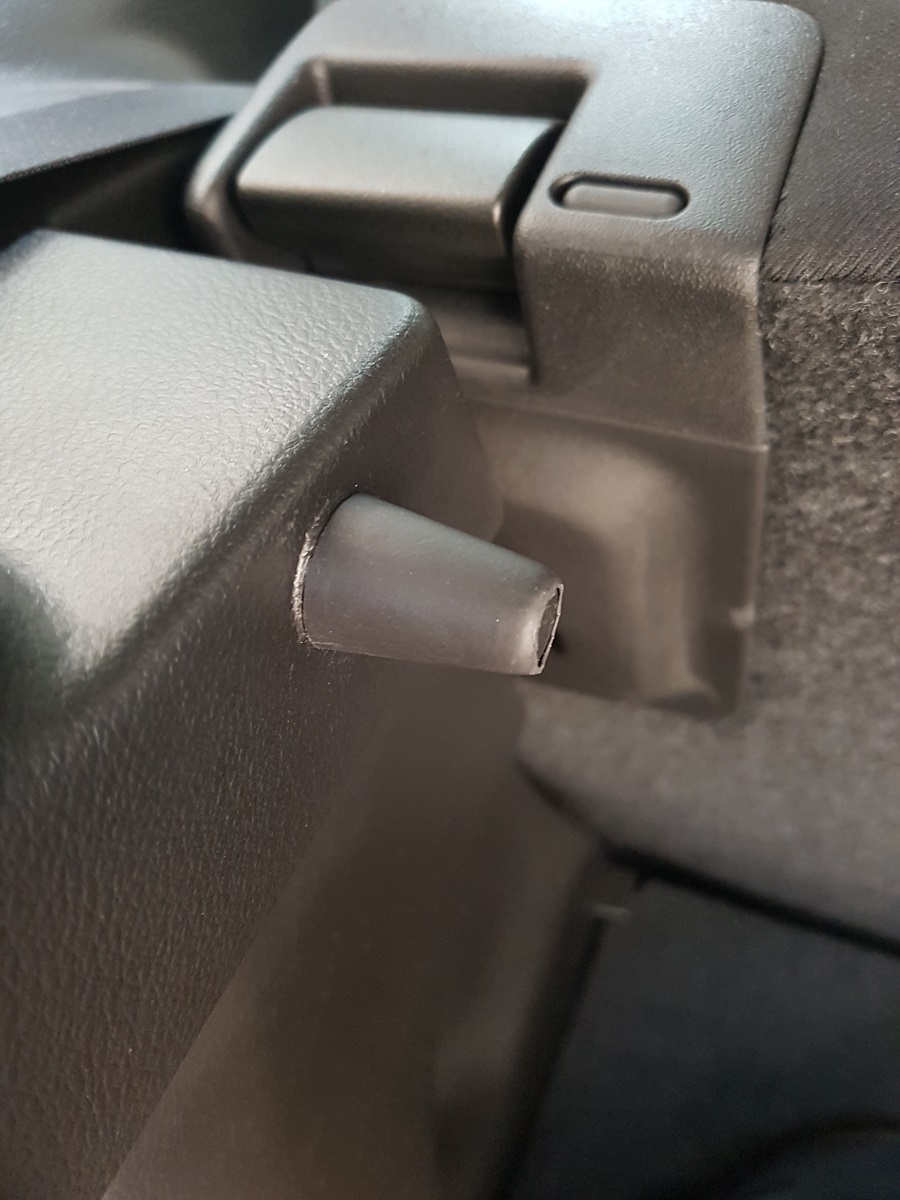

vit2015 έγραψε:Σάββατο σήμερα και είπα να ασχοληθώ με τις ηχητικές πρωτοβουλίες του Vitara μου. :violin:
Τρίξιμο εταζερας επιτέλους τέλος. Αρχικά κάλυψα του πυρους που μπαίνει η εταζερα με αυτοκόλλητο τσοχας.Το ίδιο αυτοκόλλητο έβαλα και στα δύο σημεία που ακουμπά η εταζερα στο πλαστικό του πορτ-μπαγκάζ. Σε αυτά τα σημεία έχει τσοχακια αλλά τα έβγαλα γιατί μου φάνηκαν λεπτά.
Επίσης έβαλα και αυτοκολλητες τάπες στην πινακίδα για να μην τρίζει στο κλείσιμο του πορτ-μπαγκάζ. Οπότε τώρα στο πίσω κομμάτι δεν ακούγετε τίποτα. Μπροστά δεν έχω ακόμα κάτι το σπαστικό. :D
Είναι κάτι που με απασχολεί εδώ και 1 1/2 χρόνο.
Μπράβο σου...
Που βρήκες το αυτοκόλλητο τσόχας και πως κατάφερες και έντυσες τόσο καλά το κυλινδράκι??

Re: Τριγμοί
Δημοσίευσηαπό vit2015 » Δευτ Ιαν 22, 2018 9:13 pm
Wildboar συμφωνώ απόλυτα μαζί σου.
Μιχάλη πηρα ενα σετ με αυτοκόλλητα απο το jumbo. Χρησιμοποίησα τη μεγάλη επιφάνεια που εχει το σετ. Αφου πρωτα έκοψα μια λωρίδα λιγο μεγαλύτερη απο το φαρδος του κυλίνδρου το κόλλησα σιγα σιγα. Μετα εκοψα οτι περίσσευε με ενα κοπιδι. Θέλει λιγο προσοχή μην γδαρθει κανένα πλαστικό. Στο τελος εβαλα και μια ταπα απο το ιδιο σετ. Την ένωση να τη κάνεις απο κατω για να μην φαίνεται. ;-) Λιγο υπομονή θέλει.

Δημοσίευσηαπό Μιχάλης67 » Κυρ Φεβ 04, 2018 10:25 am
Φίλε το έκανα,αγόρασα από το γνωστό κινεζοπολυκατάστημα αυτοκόλητη τσόχα σε μαύρο χρώμα και "έντυσα" την εταζέρα και τις βάσεις της. Ο θόρυβος εξαφανίστηκε.

Re: Τριγμοί
Δημοσίευσηαπό Themis4 » Κυρ Φεβ 04, 2018 1:05 pm
Και εγώ έχω βάλει τσόχα εδώ και καιρό .
Το πρόβλημα είναι ότι η εταζέρα είναι μικρή και δεν φτάνουν τα άκρα της να κουμπώσουν καλά στο μήκος του κάθε κωνικού πίρου , με αποτέλεσμα κάποιες φορές να ξεκαβαλικεύει και να πέφτει .

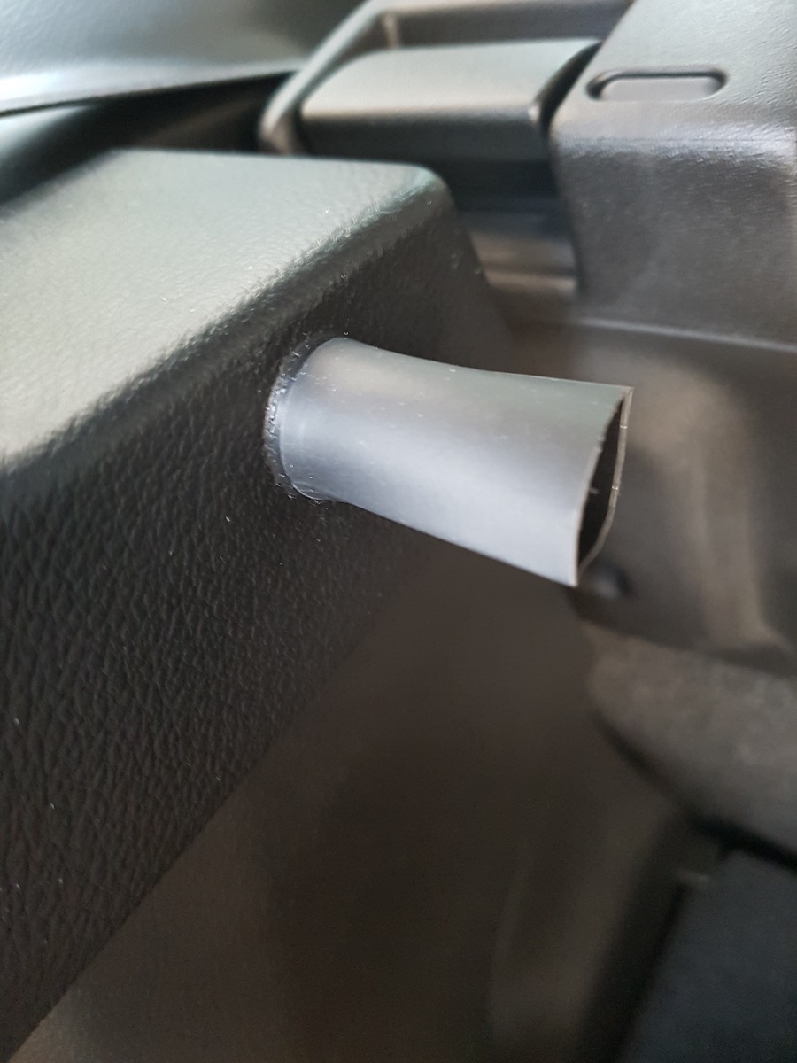

Re: Τριγμοί
Δημοσίευσηαπό vit2015 » Τετ Φεβ 07, 2018 12:23 pm
Καλημέρα στη παρέα.
Ναι δεν κουμπωνει μέχρι τελους αλλά δεν μου έχει φύγει ποτέ η εταζερα. Για να λύσω όμως και αυτό το θέμα ετοιμάζω νέα πατέντα με θερμοσυστελομενο μακαρονι. :roll:

Re: Τριγμοί
Δημοσίευσηαπό vit2015 » Πέμ Μαρ 01, 2018 11:59 pm
Έτοιμη και η πατέντα με το θερμοσυστελλομενο . Ειναι κάτι πολύ απλό. Παίρνουμε ένα θερμοσυστελλομενο Φ16 από ένα μαγαζι με ηλεκτρολογικά. Κόβουμε ενα κομμάτι και το τοποθετούμε στο πύρο. Περνούμε ένα πιστολάκι για τα μαλλιά και το ζεσταίνουμε μέχρι να εφαρμόσει καλά. Κόβουμε ότι περισσεύει και είναι έτοιμο. Το αφήνουνε να κρυώσει καλα. Η εταζερα κουμπωνει κανονικά με αυτό το τρόπο. :dance:
