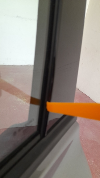

Δημοσίευσηαπό jonmood » Τετ Απρ 19, 2023 5:26 pm
Εγώ άκουγα ένα τρίξιμο από εκείνη την πλευρά και προερχόταν από το εξωτερικό trim της κολώνας της πόρτας του οδηγού. Αυτό γινόταν όταν το χτύπαγε ήλιος, σα να γινόταν κάποια διαστολή, εν τέλει ήταν από την αυτοκόλλητη ταινία εσωτερικά του trim. Με τη ζέστη σα να ξεκολλούσε στο κάτω μέρος και στο πάνω. Από το πλάι με μια πλαστική σπάτουλα και πολύ προσεκτικά άνοιξα λίγο το σημείο και με την άκρη από ένα λεπτό τσιμπιδάκι έβαλα ταινία διπλής αρκετά μέσα για να μη φαίνεται καθόλου και να μην πιτσικάρει το πλαστικό. Θέλει πολλή προσοχή γιατί αυτά τα πλαστικά είναι και κουμπωμένα και μπορεί να σπάσουν αν πιεστούν πολύ.

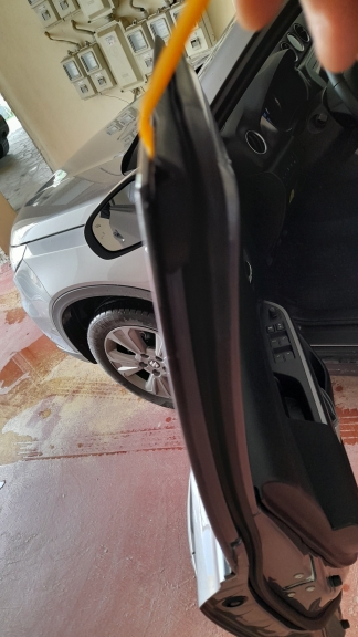

Re: Τριγμοί Ταμπλό
Δημοσίευσηαπό NiTrahg4 » Παρ Απρ 21, 2023 12:15 pm
Δίστιχός έχεις δίκαιο ότι μάλλον δε τελειώνει ποτέ αυτο και αν θέλεις να ηρεμήσεις απλά πρέπει να δεχτείς να ακους αυτά μεσα στο αμάξωμα.....
Αυτο ακριβώς που λες πρέπει να ειναι γιατι ότνως το κάνει αρκετά ποιο έντονα οταν το χτυπάει ο ήλιος.
Μπορείς με κάποια φώτο να μου πεις απο ποιο σημείο άνοιξες και έβαλες την ταινία διπλής όψης ?
Τελευταία επεξεργασία από mitsosstr636r και Παρ Απρ 21, 2023 12:22 pm, έχει επεξεργασθεί 1 φορά/ες συνολικά
Αιτία: Αφαίρεση παράθεσης! Δεν χρησιμοποιούμε παράθεση όταν απαντάμε στο αμέσως προηγούμενο post!
NiTrahg4
Δημοσιεύσεις: 79
Εγγραφή: Σάβ Οκτ 05, 2019 10:11 pm
Re: Τριγμοί Ταμπλό
Δημοσίευσηαπό jonmood » Παρ Απρ 21, 2023 5:28 pm
Σε μένα ήταν αυτά τα σημεία:
ελπίζω να βοήθησα
