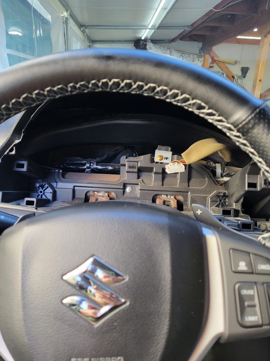

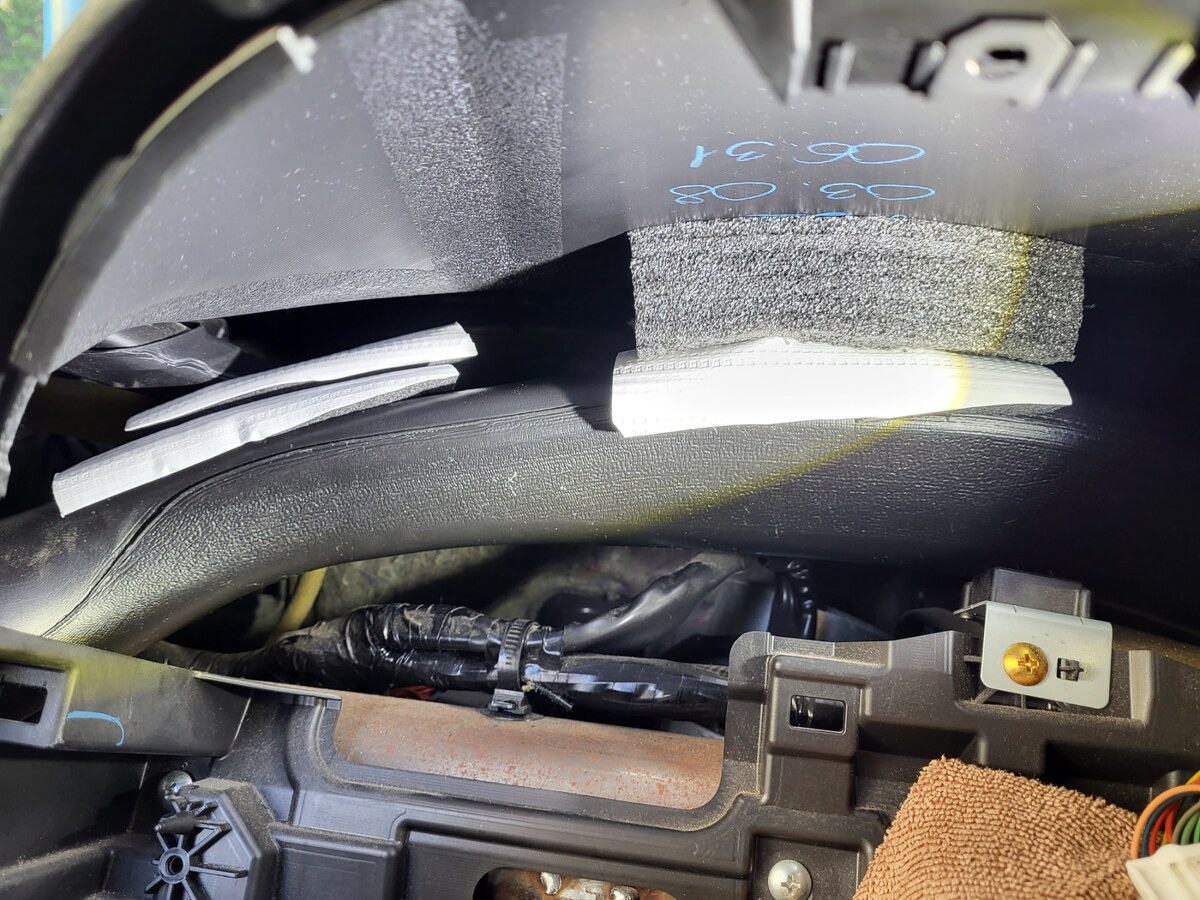

Δημοσίευσηαπό Mastoras78 » Κυρ Ιαν 29, 2023 1:43 am
Το έψαξα λίγο το θέμα με το ταμπλό και είπα να το τσεκάρω και να μειώσω ότι μπορώ από τριξίματα. Εύκολο ήταν, το έλυσα και σταθεροποίησα τον σωλήνα του αεραγωγού που είναι ο συνήθης ύποπτος με αφρολέξ/foam tube και έβαλα και κάτι τσοχάκια όπου έκρινα στο καντράν εφόσον το είχα στα χέρια. Έκανα ένα τέστ στον κοντινό χωματόδρομο και πλέον δεν ακούγεται τίποτα. Όχι ότι είχε μεγάλο πρόβλημα πρίν..

Boys αυτή η διαδικασία είναι σχετικά εύκολη. Χρειάζεστε μόνο πλαστική σπάτουλα (Από τον Αλή) να βγούνε δύο πλαστικά τρίμ, ένα σταυροκατσάβιδο και λίγο υπομονή μέχρι να βρείτε πώς απασφαλίζει το κλίπ που κρατάει τα όργανα. Νομίζω το καντράν του FL είναι λίγο διαφορετικό αλλά και πάλι δείχνει πανεύκολο. Βάζω link από τα σχετικά βίδεο του εσύσωλήνα.
Τα δύο βίντεο είναι και από Ελληνόπουλο δικό μας, έχει ανεβάσει αρκετά για το αμάξι μας.
Φίλε Γιώργο ξέχασες να αναφέρεις να κατεβάσουμε προφυλακτήρες για να περάσουμε το Rugged pack :p .. Μακάρι να υπήρχε χρόνος να τα κάναμε όλα μαζί και όποιος άλλος ήθελε.. Πιο πολύ τα ανεβάζω γιατί είναι βατά για κάποιον που πιάνουν ελάχιστα τα χέρια του όπως τα δικά μου. Είναι περισσότερο θέμα ψαξίματος και όρεξης παρά τεχνικής.
Αυτό που λέει ο νιάου δε το έχω κάνει ακόμα. Θα δώ αν χρειάζεται. Φυσικά είναι άσχετο με αυτό που έκανα εγώ, καμία σχέση το ένα fix με το άλλο :lol:
