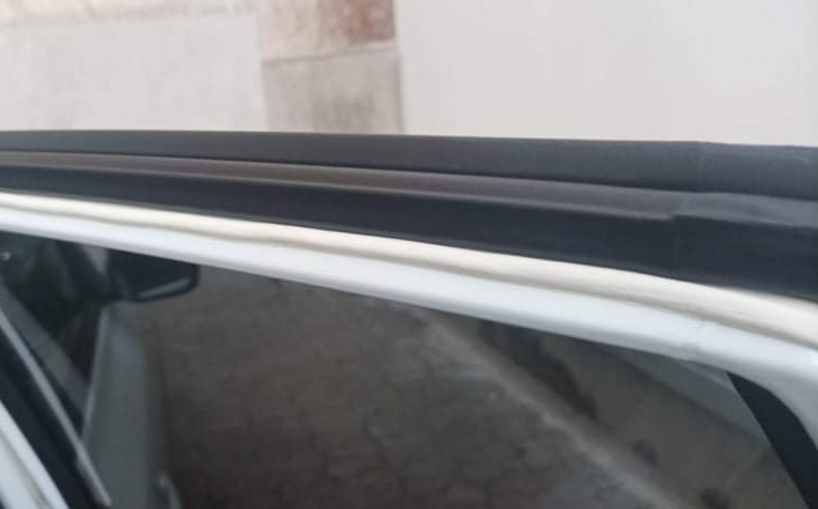

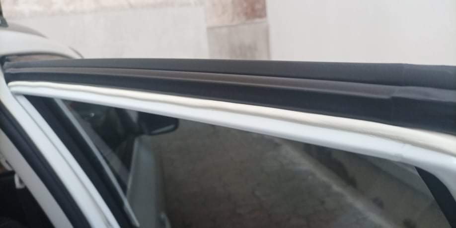

Δημοσίευσηαπό neohyb » Τετ Οκτ 13, 2021 9:32 pm
Εγώ έβαλα το παρακάτω για θόρυβο γύρω από τις πόρτες(είναι λευκό το αυτοκίνητο)
(21.81 KiB) Δεν έχει μεταφορτωθεί ακόμη

Re: Τριγμοί Ταμπλό
Δημοσίευσηαπό lefkav » Τετ Οκτ 13, 2021 9:51 pm
neohyb έγραψε:Εγώ έβαλα το παρακάτω για θόρυβο γύρω από τις πόρτες(είναι λευκό το αυτοκίνητο)
Δε καταλαβαινω. Δλδ ηταν κλειστες οι πορτες κανονικα και κοπαναγανε?

Re: Τριγμοί Ταμπλό
Δημοσίευσηαπό soultakis » Τετ Οκτ 13, 2021 9:53 pm
Αν καταλαβαίνω καλά το έχεις βάλει κάτω από το λάστιχο γύρω γύρω στη πόρτα;
Το έβαλες για τους τριγμούς ή για τον θόρυβο από τον αέρα που επίσης είναι σε υψηλά επίπεδα;

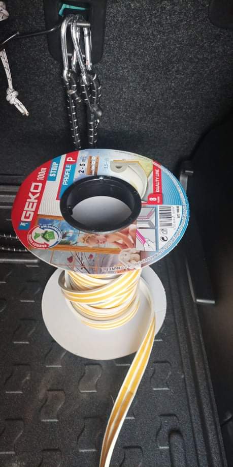

Re: Τριγμοί Ταμπλό
Δημοσίευσηαπό neohyb » Τετ Οκτ 13, 2021 10:22 pm
Το έβαλα γύρω από την πόρτα γύρω από το αμάξωμα που κλείνει η πόρτα και στον χώρο αποσκευών.
Ο σκοπός ήταν για ηχομόνωση ( έπιασε τόπο) είδα διάφορα και για μείωση της σκόνης που περνάει δεν αντιλήφθηκα ακόμη διάφορα πιστεύω όμως ότι θα έχει
Πήρα είκοσι μέτρα είναι διπλό έφτασε για όλο το αυτοκίνητο .θα βάλω και άλλες φωτογραφίες
