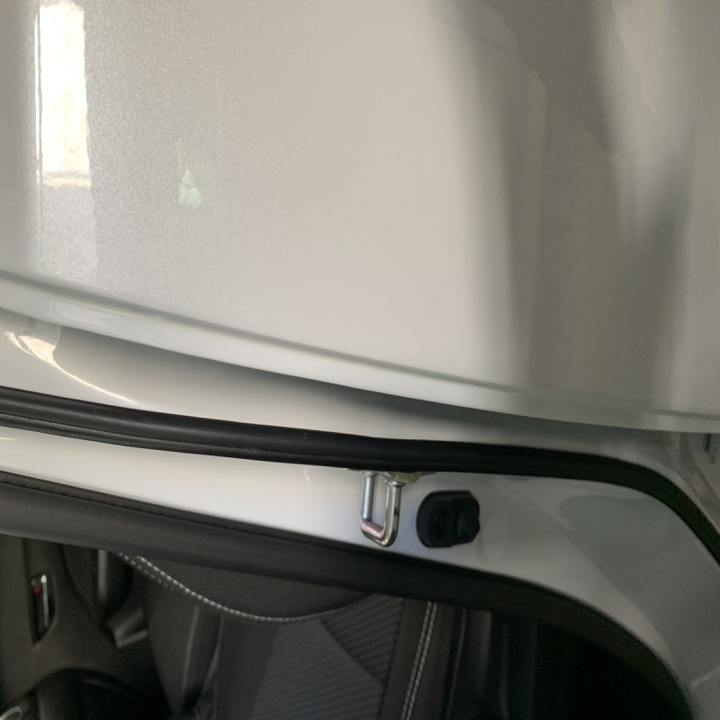

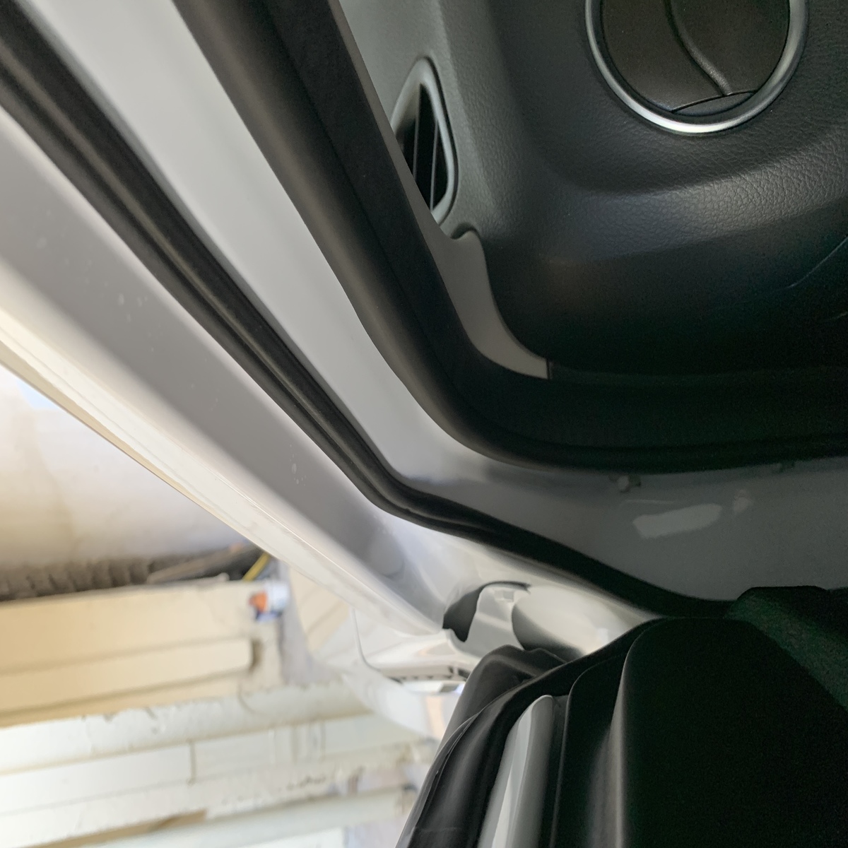

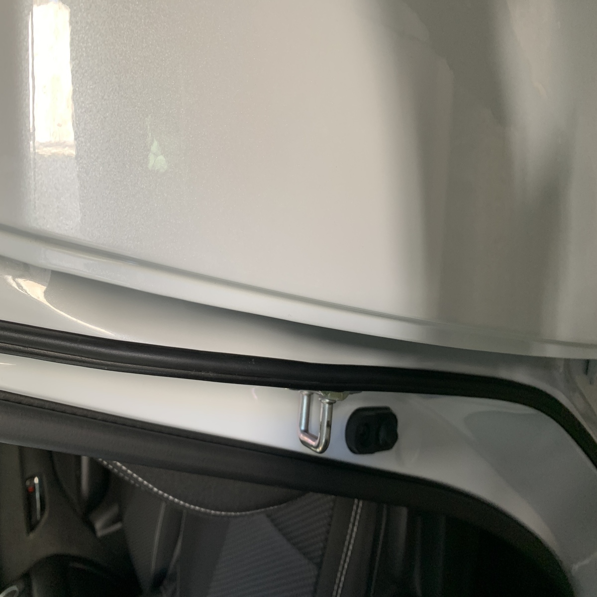

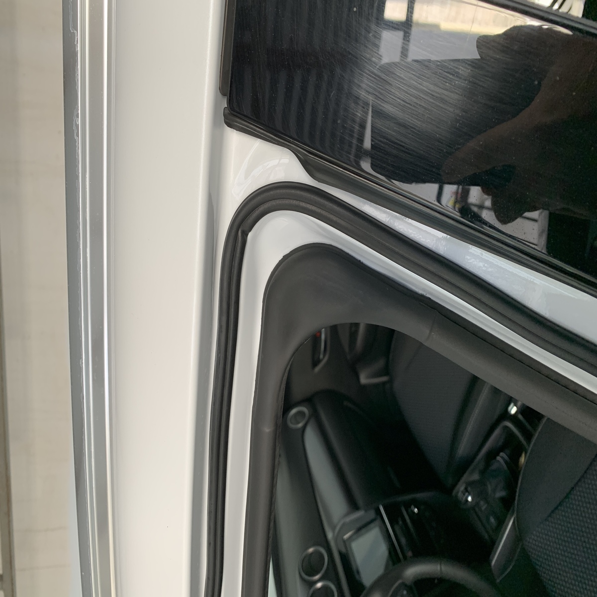

Δημοσίευσηαπό gingerm » Τετ Μαρ 31, 2021 9:25 pm
Πιστεύω φαίνεται καθαρά....

Δημοσίευσηαπό eliaszim » Παρ Απρ 02, 2021 7:16 pm
Χρήστο να'σαι καλά για την άμμεση απάντηση.Εαν θέλεις λές και πόσα μέτρα χρησιμοποίησες
για την κάθε πόρτα ή στο σύνολο.Από ότι βλέπω το λάστιχο που χρησιμοποίησες είναι 5 μέτρα
το κάθε πακέτο. :-)
Υ.Γ. από ότι βλέπω πρέπει να το έβαλες ώστε να εφάπτεται στο λάστιχο της πόρτας.
