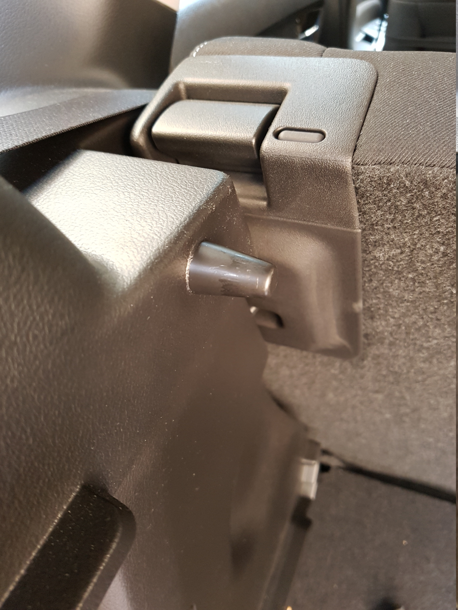

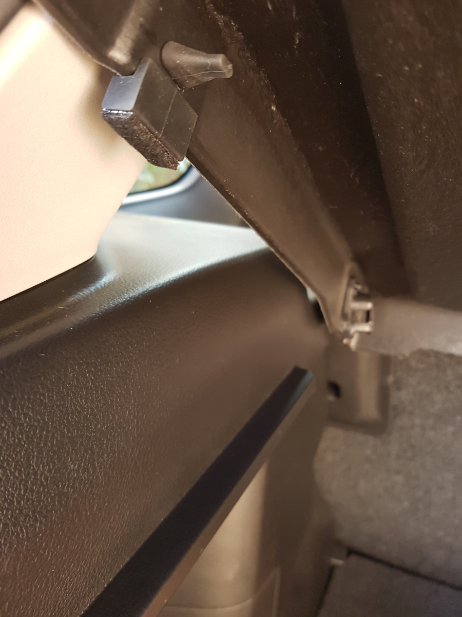

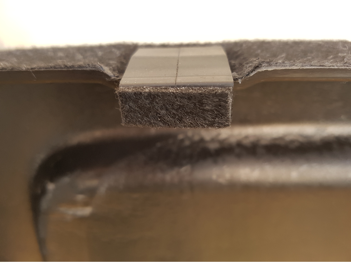

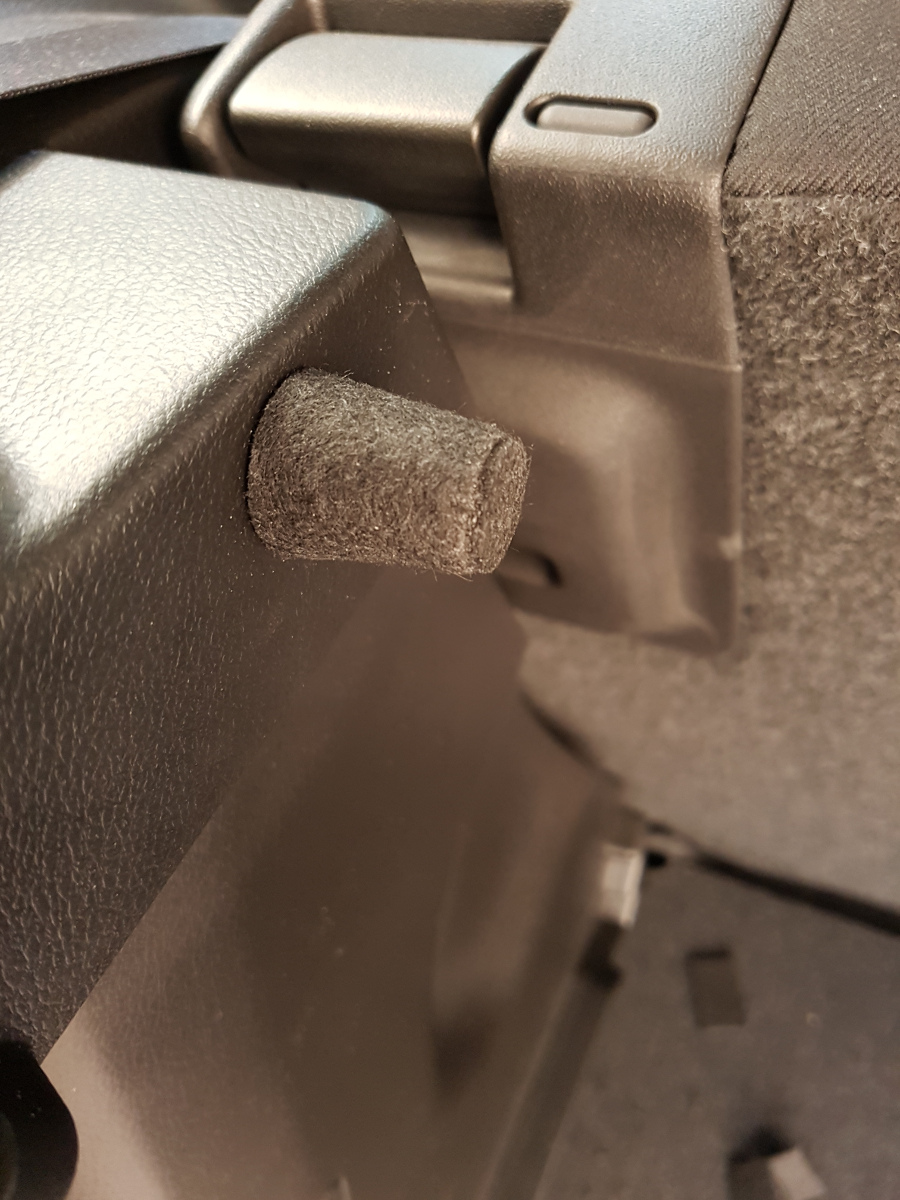

Σάββατο σήμερα και είπα να ασχοληθώ με τις ηχητικές πρωτοβουλίες του Vitara μου. :violin:
Τρίξιμο εταζερας επιτέλους τέλος. Αρχικά κάλυψα του πυρους που μπαίνει η εταζερα με αυτοκόλλητο τσοχας.Το ίδιο αυτοκόλλητο έβαλα και στα δύο σημεία που ακουμπά η εταζερα στο πλαστικό του πορτ-μπαγκάζ. Σε αυτά τα σημεία έχει τσοχακια αλλά τα έβγαλα γιατί μου φάνηκαν λεπτά.
Επίσης έβαλα και αυτοκολλητες τάπες στην πινακίδα για να μην τρίζει στο κλείσιμο του πορτ-μπαγκάζ. Οπότε τώρα στο πίσω κομμάτι δεν ακούγετε τίποτα. Μπροστά δεν έχω ακόμα κάτι το σπαστικό. :D
