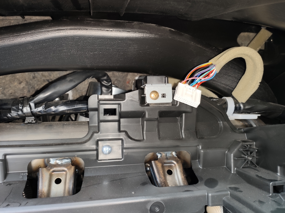

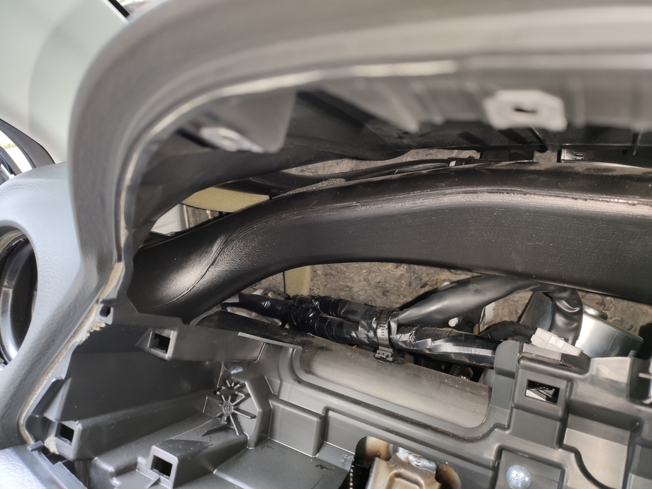

Δημοσίευσηαπό gingerm » Πέμ Φεβ 13, 2020 10:10 pm
Καλησπέρα σε όλους. Μετά από πολύ κόπο βρήκα την λύση στο πρόβλημα των τριγμων μόνος μου. Όποιος είναι από Θεσσαλονίκη μπορώ να του το δείξω από κοντά. Ανεβάζω 2 φώτο από το εσωτερικό του καντράν και τα υπόλοιπα από κοντά.
Ένα πράγμα θα πω... Γενικά το εσωτερικό τελικά δείχνει πολύ κινεζια... Ένα μεγάλο μπράβο στην Suzuki. Οι σωλήνες του κλιματιστικού είναι σαν χαρτί και γενικά όλες οι ενώσεις, τα σημεία που μπαίνουν βίδες μαρτυρούν το αποτέλεσμα... Το περίεργο θα ήταν να μην είχε τριγμούς.

Δημοσίευσηαπό gingerm » Πέμ Φεβ 13, 2020 11:47 pm
Ναι βρέθηκε αλλά είναι πολύπλοκο... Συνδιασμός πολλών. Αρχικά αφαίρεσα όλο το καντράν και μετά έβγαλα το διάφανο πλαστικό πάνω από το καντράν (προσοχή γιατί όσο λείπει το διάφανο πλαστικό είναι εκτεθειμένο) και το έβαλα γύρο γύρο αυτοκόλλητη ταινία από αφροδες υλικό λεπτή. Επίσης έβαλα σε όλα τα σημεία που βιδωνει και ακουμπάει σε άλλα πλαστικά το ίδιο αυτοκόλλητο υλικό. επίσης τα ίδια για το μαύρο πλαστικό που είναι έξω από το καντράν. Όπως φαίνονται στις φωτό οι σωλήνες του κλιματιστικού ακουμπάνε σε κάποια πλαστικά και στον μεταλλικό σωλήνα που είναι από κάτω (αν είναι δυνατόν) σε όσα σημεία ακουμπάει λαστιχένιες ταινίες ή σφουγγάρια (σαν αυτά που χρησιμοποιούν σε καναπέδες). Στην φωτό που δείχνει την δεξιά πλευρά του καντράν κάπου στο κέντρο πίσω από το καντράν είναι ένα μικρό μαύρο κουτάκι σαν ασφάλεια που το πιάνει μια βίδα σε μια μικρή μεταλλική βάση μονωτικά και εκεί. Αυτά υ έκανα στους αεραγωγούς τα έκανα και στην δεξιά πλευρά στου συνοδηγού. Τριγμοί τέλος. Απλά για να λυθεί εντελώς οι χτύποι των αεραγωγών πρέπει να φτάσεις μέχρι πίσω στον κεντρικό που φυσάει το παρμπρίζ.

Δημοσίευσηαπό gingerm » Παρ Φεβ 14, 2020 10:28 am
Το κυριότερο πρόβλημα που εντόπισα είναι στον κεντρικό μεταλλικό σωλήνα (οριζόντιο) που φαίνεται στην φωτό... Εκεί πάνω δένουν σχεδόν όλα τα πλαστικά του καντράν και η πλεξούδα της καλωδίωσης. Φαντάζομαι μεταφέρονται πάνω του κραδασμοί από το οδόστρωμα και επειδή είναι μεταλλικός αυτός τα μεταφέρει σε όλα τα πλαστικά κομμάτια του ταμπλό. Οπότε όπως είπα λαστιχακια σε όλες τις βίδες που είναι γύρο από το καντράν.
Αν προσέξετε σε κάποια καλώδια υπάρχει αντί για μονωτική ταινία σφουγγάρι για να μήν χτυπάνε πάνω σε άλλα αντικείμενα και δημιουργούν θόρυβο... Το είχαν προβλέψει ότι λόγο φθηνών υλικών και πρόχειρης συναρμολόγησης θα είχαν θέματα. Δεν μπορούσαν να βάλουν αλλά 10€ σε αντικραδασμικά υλικά και τώρα πρέπει να τρέχουμε εμείς.

Δημοσίευσηαπό gingerm » Παρ Φεβ 14, 2020 10:37 am
[quote="T. Petros"]Ωραία περιμένω να μου έρθει μια υφασμάτινη ταινία που έχω παραγγείλει κ θα ξεκινήσω κ εγώ την εγχείρηση. Όταν ξεκουμπωσες τη φύσα από το καντράν και την ξανακουμπωσες λειτούργησε κανονικά όπως πριν? :think:[/quote]
Το μόνο που έγινε ήταν ένα προσωρινό reset στο υπολογιστή υπολοίπου χιλιομέτρων με την διαθέσιμη βενζίνη. Μετά από 20χλμ επανήλθε.
Μην χρησιμοποιήσεις αυτή την ταινία. Πάρε λεπτή 1-3mm αφρώδες ταινία και στρογγυλά λαστιχακια για τις βίδες.
Αν είσαι κοντά μπορώ να σου δείξω πως θα αφαιρέσεις όλα τα πλαστικά μόνο με το χέρι για να μην χρησιμοποιήσεις εργαλεία... Ούτε πλαστικά εργαλεία... Μπορεί να αφήσουν σημάδια πολύ εύκολα.
Επίσης προσοχή στον σωλήνα που ανέφερα πρίν... Πιθανών αυτός δημιουργεί το πρόβλημα και η λύση πρέπει να ξεκινήσει από εκεί.
