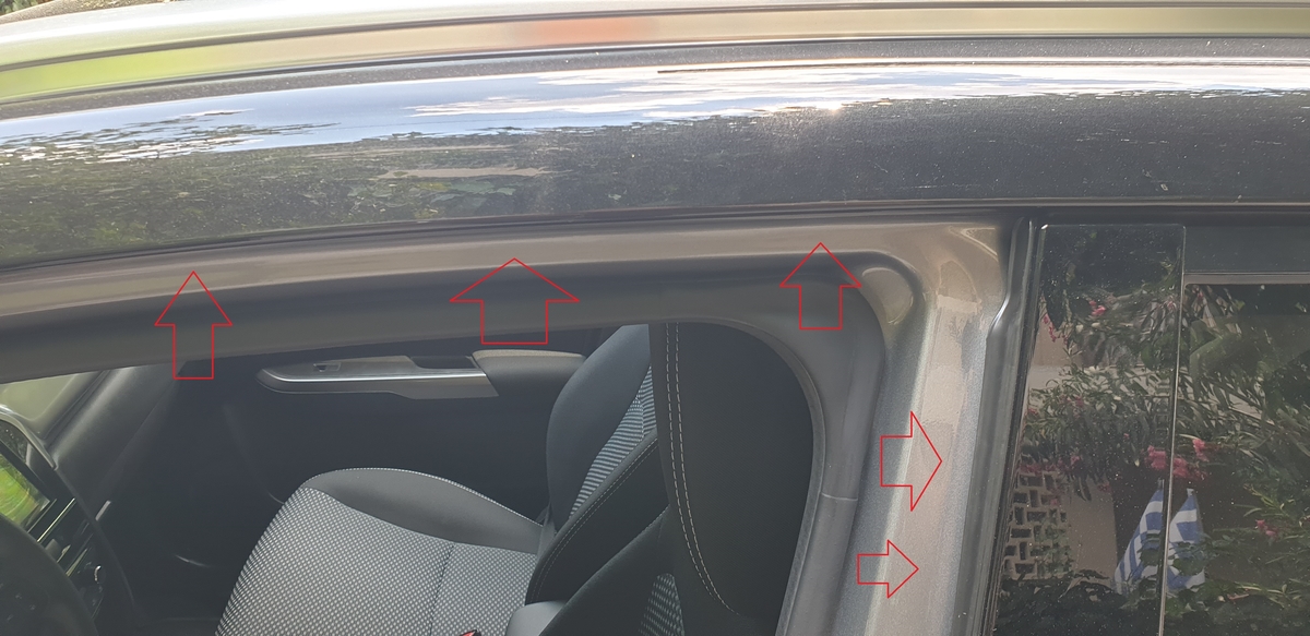

Κάτι τέτοιο το έχει δοκιμάσει κανείς;
https://www.aliexpress.com/item/4000785522429.html?spm=a2g0o.productlist.0.0.4a7e37a6czBlA6&algo_pvid=69193df8-9a5d-46e5-aed2-50ee432a0c49&algo_expid=69193df8-9a5d-46e5-aed2-50ee432a0c49-22&btsid=0ab50f6215935083140071271e27d0&ws_ab_test=searchweb0_0,searchweb201602_,searchweb201603_
Αλλάξαμε την τσιμούχα του παραθύρου και το λάστιχο περιμετρικά της πόρτας αλλά ο θόρυβος παραμένει ίδιος. Φοβάμαι οτι τελικά έτσι είναι και δεν παίρνει τίποτα....

Re: Θόρυβος απο τον αέρα στην πόρτα του οδηγού
Δημοσίευσηαπό eliaszim » Τρί Ιουν 30, 2020 1:17 pm
Τάκη μέχρι και αυτό πήρα αλλά δεν υπάρχει πουθενα χώρος για το εφαρμόσεις :oops:

Δημοσίευσηαπό soultakis » Τρί Ιουν 30, 2020 1:47 pm
Θεωρητικά μπαίνει στο αμάξωμα, στο σημείο που θα ακουμπήσει το λάστιχο που βρίσκεται περιμετρικά της πόρτας. Εκεί που έχω τα βελάκια στη φωτογραφία. Γιατί δεν χωράει εκεί;

Δημοσίευσηαπό eliaszim » Τρί Ιουν 30, 2020 6:17 pm
Συνήθως η εφαρμογή και η στεγανότητα ενός λάστιχου εξαρτάται και από την επιφάνεια
που κλείνει στην προκειμένη περίπτωση λαμαρίνα.Δεν ξέρω για να πω την αλήθεια δεν
το ρισκάρω να τοποθετήσω ένα λάστιχο που θα εφάπτεται σε ένα άλλο λάστιχο ,εάν
ένα από τα δύο στραβοπατήσει θα χαθεί η στεγανότητα,κυρίως από το νερό.Οι σκέψεις
μου βασίζονται στην λογική δεν έχω εμπειρία,εαν κάνω κάπου λάθος διορθώστε με :-)
Δημοσίευσηαπό soultakis » Τετ Ιούλ 01, 2020 12:16 pm
Τι να σου πω. Υποτίθεται οτι το κλείσιμο θα γίνει πιο σφιχτό. Θα παραγγείλω να το βάλω για δοκιμή, και θα το πάω στο πιεστικό :D
Δημοσίευσηαπό gingerm » Τρί Μαρ 30, 2021 9:51 pm
Εγώ αυτό το λάστιχο από το Ali το έχω βάλει σε όλες τις πόρτες. Κάνει καλή δουλειά απλά το κλείσιμο της πόρτας θέλει μεγαλύτερη δύναμη. Αν δεν σε ενοχλεί βάλτο με κλειστά τα μάτια.
