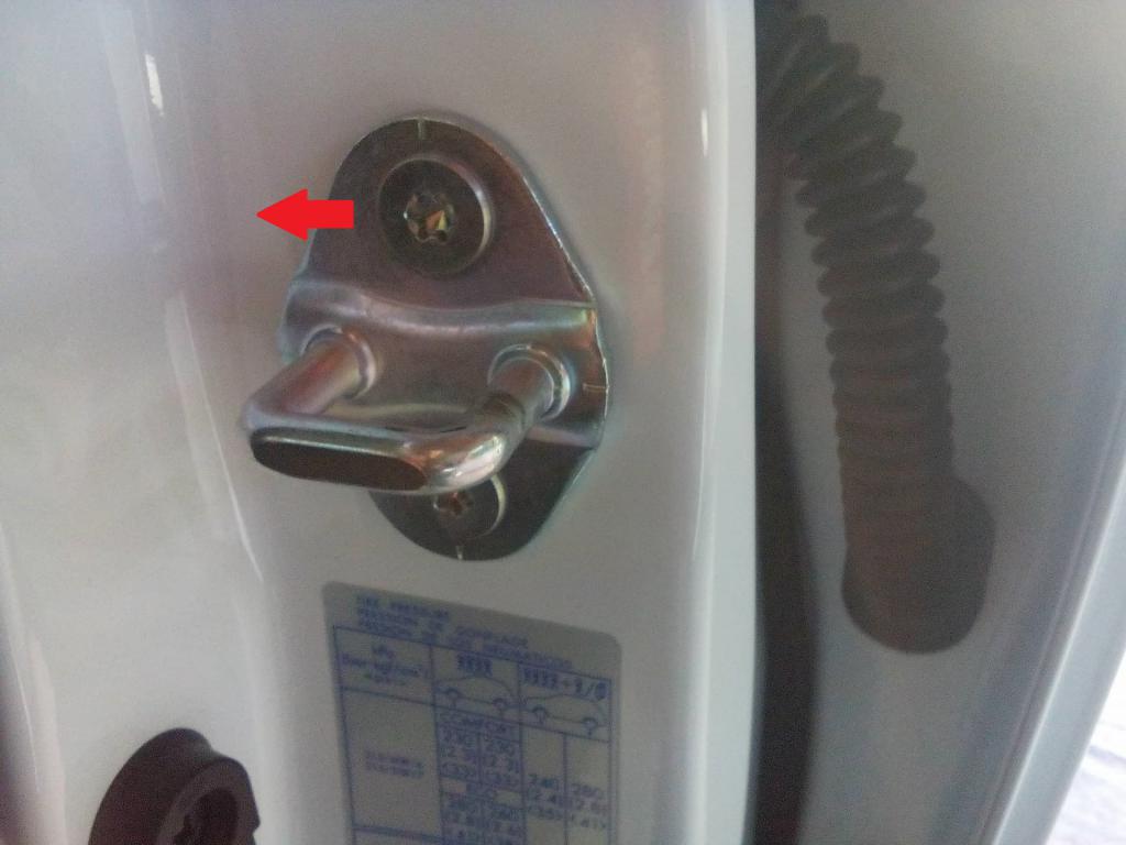

Το πιο σημαντικο θορυβο που θεωρω αξιοσημειωτο ειναι απο τα λαστιχα στο επανω μερος της πορτας καθε φορα που πεφτει σε λακουβα. Πολλες φορες εκνευριστικο θα ελεγα... :evil:

Δημοσίευσηαπό paolito » Τρί Δεκ 26, 2017 7:06 am
Ο καθένας κάποια πράγματα τα αντιλαμβάνεται και τα μεταφέρει διαφορετικά. Ο φίλος Nikospen κάνει αναφορά για έντονο τρέμουλο στο τιμόνι και εσύ ελαφριά δόνηση. Δεν χάνετε τίποτα να το κοιτάξετε στο επίσημο service ;-) . Μακάρι οι φήμες που ακούγονται για τα πετρέλαια να σας δικαιώσουν. Ο χρόνος θα δείξει.
Σχετικά με τα λάστιχα της πόρτας (απ' όσο θυμάμαι δεν έχει ξανά αναφερθεί κάτι παρόμοιο) ίσως να θέλει κάποια μικρορύθμιση η κλειδαριά της πόρτας. Μια μεσοβέζικη λύση θα ήταν να τα περάσεις με ένα πανάκι γράσο σιλικόνης.
εχω δοκιμασει τα παντα. Σπρει σιλικονης βαζελινη ακομα και σε φανοποιο το πηγα. Μου ειπε οτι ειναι θεμα κατασκευαστικο. Η κλειδαρια ειναι τερμα μεσα και δυστυχως δεν σφιγγει αλλο. Θα το ελεγξω με την αντιπροσωπεια γιατι μου το εκανε απο την πρωτη μερα που το πηρα.

Δημοσίευσηαπό paolito » Τετ Δεκ 27, 2017 4:52 pm
Εαν η κλειδαριά της πόρτας δεν παίρνει άλλο, δοκίμασε να πας (όσο πάει) αριστερότερα το άλλο της κομμάτι. Βλ photo. Βαζελίνη αποφεύγουμε να βάζουμε στα λάστιχα διότι στα χρόνια μόνο κακό κάνει.

Δημοσίευσηαπό T. Petros » Πέμ Δεκ 28, 2017 4:18 pm
Σε ευχαριστω... Πολυ κατατοπιστικος με τη φωτο... :clap:
εχω δοκιμασει τα παντα. Ειναι θεμα ποιοτητας συναρμογης... Προς το παρον κανω το κολπο με τη μουσικη και δεν ακουγεται τιποτα! :lol: :lol: :lol:
