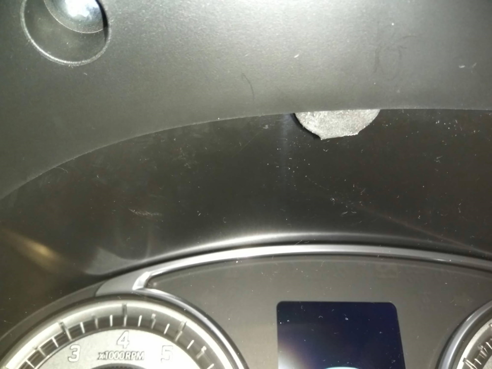

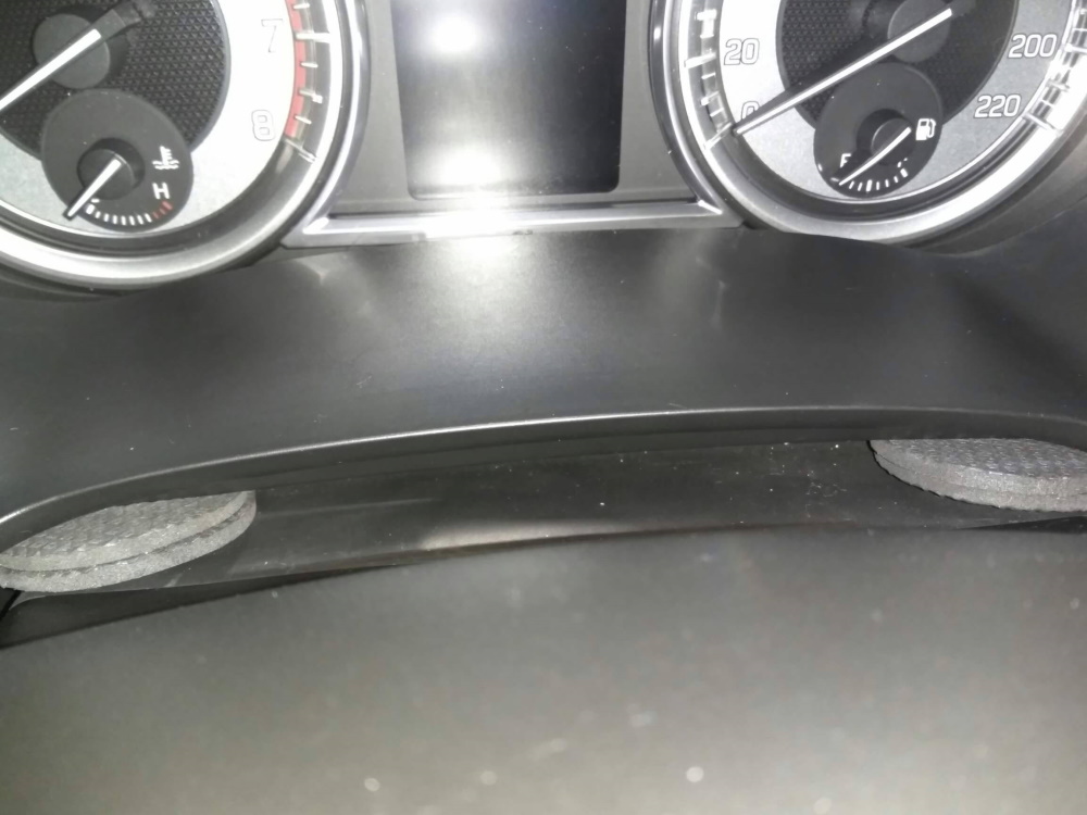

Σε εμενα τριζει οταν ακουμπαει η βαση του πινακα οργανων με τις 2 εγκοπες που εχει το τζαμι του πινακα. Για αυτο εβαλα 3 κολλημενα τακακια που βαζουμε στις καρεκλες ( το εκλεψα απο το GATOZ) και τα σφηνωσα μεταξυ πινακα οργανων και κολωνας τιμονιου. Συγχρονως εβαλα ενα μικρο στο πανω μερος του πινακα οργανων. Μετα απο 3 μερες δοκιμων νομιζω οτι εκει σταματησε να τριζει τελειως. Βαζω και φωτογραφιες να το δοκιμασετε και να μου πειτε αν τελικα εχει αποτελεσμα.

Βασίλη δεν κατάλαβα ακριβώς που τα σφήνωσες. Μεταξύ κολώνας και καντράν; Δηλαδή αν κατεβάσεις το τιμόνι φεύγουν;

Ναι ακριβώς! Αν το κατεβάσεις φεύγουν. αν θες τα κόλλας βέβαια. Και εμένα με βολεύει να οδηγώ με το τιμόνι έξω και στην πιο ψηλή θέση. Οπότε ήθελε 3 για να το συγκρατεί το πλαστικό.

Κ εμένα εκεί τρίζει. Εάν βάλω κ εγώ σταματάει το τρίξιμο?

Σε εμένα δούλεψε. Πιστεύω ότι αν σταθεροποιηθεί καλά θα σταματήσει και σε εσένα. Έβαλα και ένα μικρό πάνω αν δεις την φωτογραφία χωρίς κολλα. Δοκίμασε και πες μου σε παρακαλώ.

Και εγώ με το τιμόνι στην πιο ψηλή θέση οδηγώ. Θα το δοκιμάσω. Αν μπορέσεις βάλε και άλλες φωτογραφίες να δούμε ακριβώς που τα έχεις.
