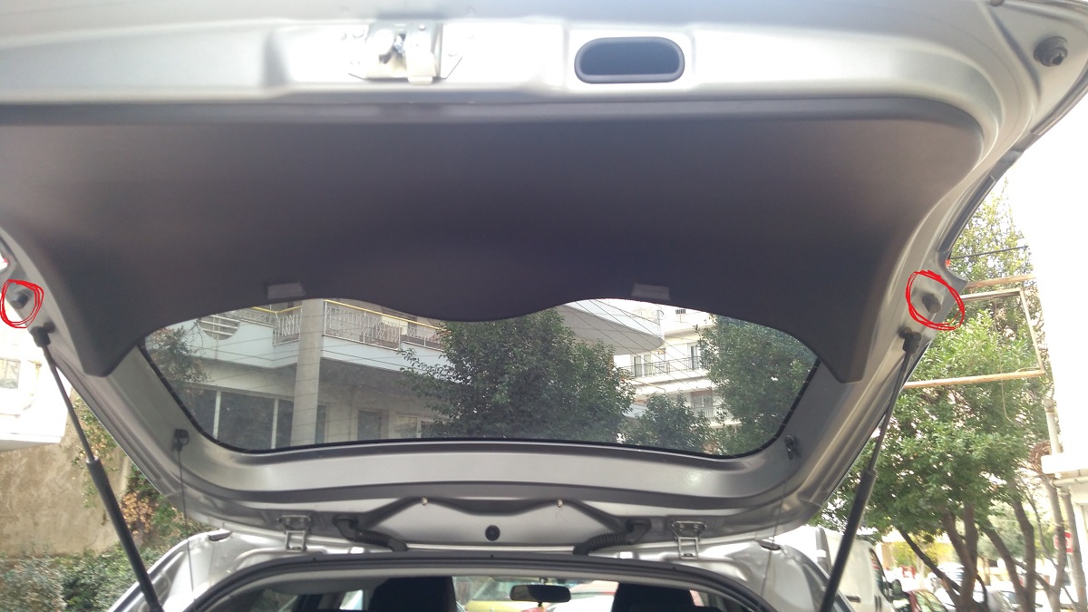

Επίσης βρέθηκε η λύση (;;) μέσω του facebook club της Ιταλίας αν μπορούμε να το πούμε έτσι, σχετικά με την ευκολία κλεισίματος του πορτ μπαγκάζ.
Μόλις ανοίξετε το πορτ μπαγκάζ και κοιτάξετε προς τα πάνω, δεξιά και αριστερά υπάρχουν κάποια λαστιχένια πραγματάκια (1 δεξιά και 1 αριστερά) που προεξέχουν και ακουμπάνε ουσιαστικά στο αυτοκίνητο μόλις κλείσεις το πορτ μπαγκαζ.
Αυτά σφίγγουν και ξεσφίγγουν. Σφίξτε τα στο τέρμα και θα δείτε ότι κλείνει πολύ πιο εύκολα το πορτ μπαγκάζ.

Re: Ευκολία κλεισίματος στις πόρτες, πορτπαγκάζ κ.ο.κ
Δημοσίευσηαπό stelios8ess » Δευτ Ιούλ 16, 2018 3:34 pm
madjasgr έγραψε: Σφίξτε τα στο τέρμα και θα δείτε ότι κλείνει πολύ πιο εύκολα το πορτ μπαγκάζ.
Αυτοί είναι οι οδηγοί για να μη παίζει το πορτμπαγκάζ στην κλειδαριά του. Έχει παρόμοιους ρεγουλατόρους και στο καπό μπροστά πάνω από την μάσκα.
Αν τους βιδώσουμε πολύ "παίζει" το καπό ή το πορτμπαγκάζ.

Δημοσίευσηαπό madjasgr » Τρί Ιούλ 17, 2018 10:21 am
Ένα κλικ πριν το τέρμα θεωρώ ότι θα είναι Ok. Και τέρμα που το έβαλα και το δοκίμασα δεν έκανε κάτι ευτυχώς. Ούτως ή άλλως βέβαια, ήταν 2-3 στροφές πριν το τέρμα απ' όταν το παρέλαβα.
Πάντως, πιστεύω ότι κλείνει πιο έυκολα το πορτ μπαγκαζ σε σχέση με πριν. Είναι να βρεις το κουμπί του και τη φόρα που θέλει! :D :D

Επειδή πολύ λόγος γίνεται για το πορτμπαγκάζ που δεν κλείνει εύκολα είπα να βάλω φώτο :-)
Υπάρχουν οι λαστιχένιες κόντρες (ρέγουλο) που αν τις βιδώσουμε λίγο το πορτμπαγκάζ κλείνει πιο εύκολα.
Αντίθετα αν παίζει στην κλειδαριά του, τις ξεβιδώνουμε λίγο.

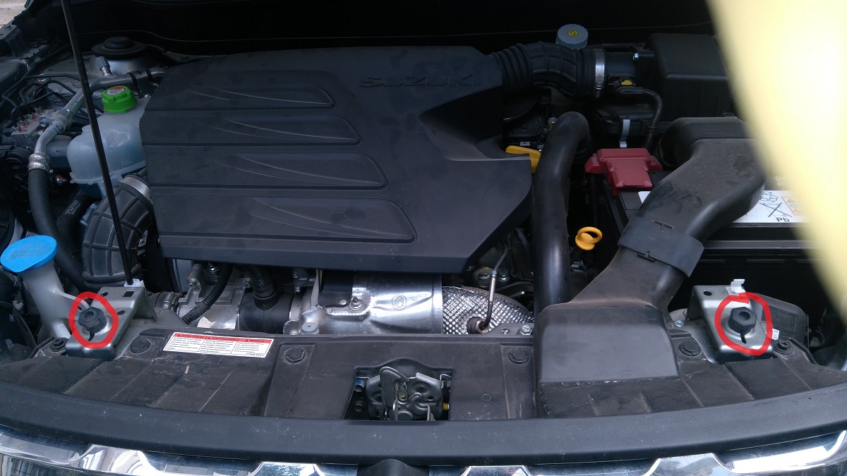

Παρόμοιες κόντρες υπάρχουν και στο καπό. Συνήθως μετά κάποιο χρόνο αρχίζει να παίζει στην κλειδαριά του.
Μπορούμε να τις ξεβιδώσουμε λίγο.
