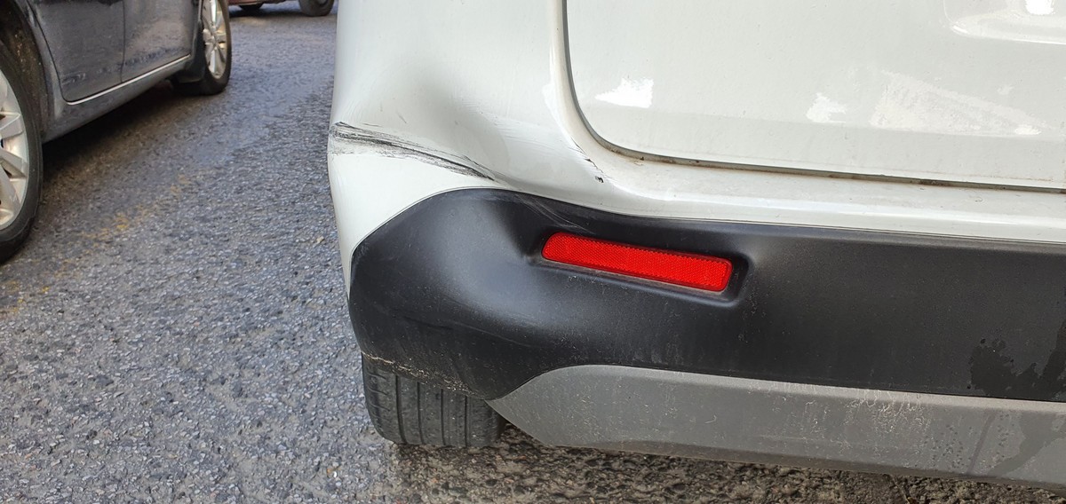

Βάλε το χέρι σου από μέσα και τράβα ένα μπουνίδι να πεταχτεί έξω. Απο εκεί και πέρα βλέπεις, αλλά μην το αφήνεις βαθουλωμένο.

Αν το ζεστάνεις με πιστολάκι, μπορεί να πεταχτεί και χωρίς μπουνίδι... :D
Σε μένα (με μικρότερο χτύπημα), έφτιαξε μόνο του με τον ήλιο!!!

Αυτο ξεβαθουλωνει μονο με κλοτσομπουνι οπως λεει και ο Νικος.
Αμα του ριξεις εκει ζεστο αερα το πολυ πολυ να γελασουν και οι πετρες,,,,,,,ασε δλδ που με την ποιοτητα που εχει μπορει να φυγει το χρωμα να πεσουν οι βασεις του προφυλακτηρα ,,,μεχρι και σασι να παρει :lol: :lol: :lol: :lol: :lol: (ασε με να σε πειραξω λιγο ,,,σε εχω αφησει μερες )

Ο tony έχει δίκιο.
Ειδικά στα πλαστικά φτιάχνει με το πιστολάκι θερμού αέρα.
Ακόμα και στις λαμαρίνες, μετά το ζέσταμα με το πιστολάκι, γυρνάς ανάποδα ένα σπρέι πεπιεσμένου αέρα (σαν αυτά που καθαρίζουμε υπολογιστές), για να ψεκάζει CO2 υγρό (παγωμένο) και κάνει φοβερή δουλειά.

nidi έγραψε:κόστος αντιπροσωπειας: 575 ο προφυλακτηρας (χωρις αισθητηρες) +180 βαψιμο+τοποθετηση (τα καλυψε η ασφαλιστικη του μπουλη βεβαια!)
Πραγματικά είναι πολύ ακριβή επισκευή. Δεν περίμενα να διαβάσω τέτοια ποσά για ένα προφυλακτήρα χωρίς καν τους αισθητήρες.

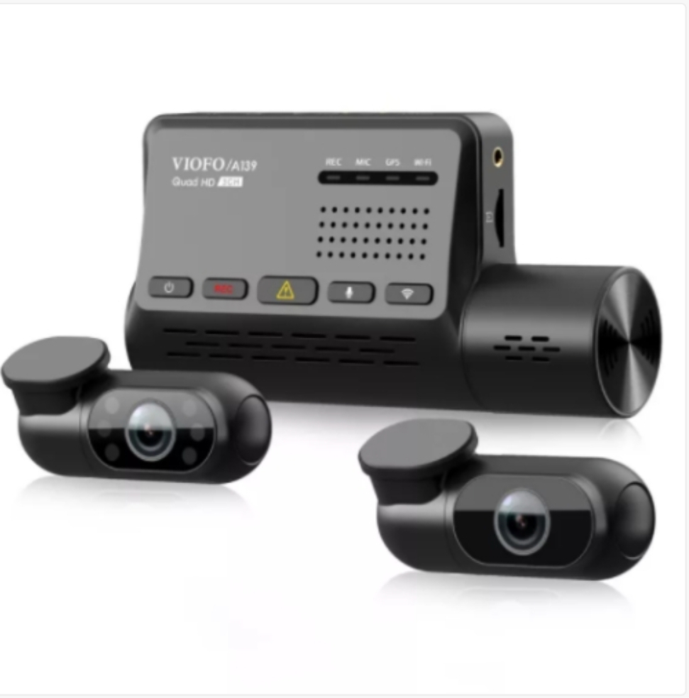

Γιαυτο σας λεω οτι πρεπει να βαλουμε καμερα στο αμαξι ,,,,,,ΑΛΛΑ οπωσδηποτε και με πισω καταγραφη. :geek:

Ένα τέτοιο πακέτο με κάμερες μπρος-πίσω και μέσα με τηλε-ειδοποίηση είναι η λύση.
