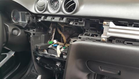

Δημοσίευσηαπό Themis4 » Δευτ Ιαν 16, 2017 10:46 am
Themis4 έγραψε:Προχωρώ στην λύση σπρέι σιλικόνης και βλέπω.
Μπορεί το ξήλωμα να επηρέασε.
Άνοιξα το θέμα γιατί είχα πρόβλημα πέρσι με τα τριξίματα.
Τελικά βρήκα την ευκαιρία και ψέκασα με σπρέι σιλικόνης όταν ξήλωσα το ταμπλό για δεύτερη φορά να περάσω το tv tuner καλύτερα με τα καλώδια και μια κάμερα για record.
Έβαλα αρκετή και και στα κολονάκια . Πάντα εσωτερικά.
Ο θόρυβος έχει εξαλειφθεί .
Μόνο όταν τα πατάς με τον αντίχειρα κάνουν κάποιο θόρυβο , και κυρίως στο μαύρο πάνελ της οθόνης.
Πάτησα να δω και ένα AUDI Q3 ενός φίλου τα πλαστικά και με έκπληξη είδα ότι και αυτά σκούζουν σε ανάλογη περίσταση.

Δημοσίευσηαπό paolito » Δευτ Ιαν 16, 2017 11:20 am
Θα πρότεινα στα σημεία που κουμπώνουν όλα τα πλαστικά να τα περάσετε με "γράσο σιλικόνης" και όχι με το σπρέι. Απλά το γράσο διατηρείται πολύ περισσότερο και έχει καλύτερα αποτελέσματα. ;-)
