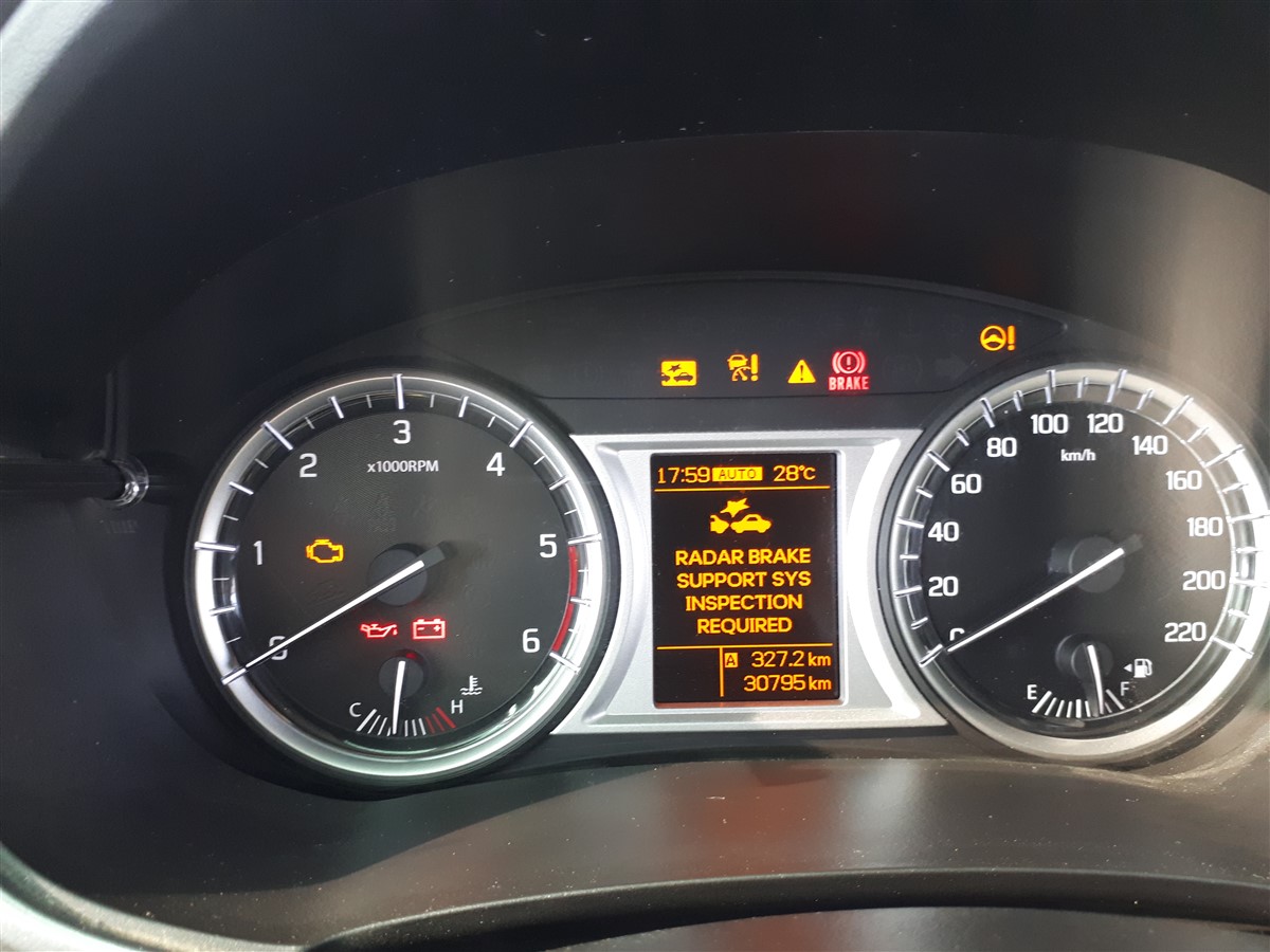

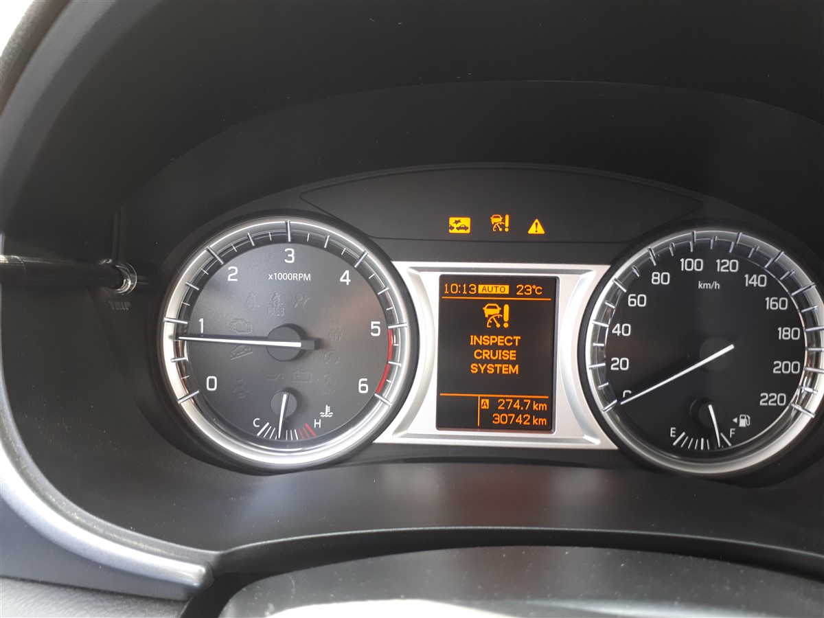

Δημοσίευσηαπό Nikola Tenv » Τρί Μάιος 29, 2018 9:27 pm
Καλησπέρα φίλοι,
Παρέλαβα σήμερα το αυτοκίνητο -Ενα μήνα σχεδόν με σύνδρομο στέρησης :mrgreen: :mrgreen: :mrgreen:
Η αλήθεια είναι οτι άργησε ΘΑ ΕΠΡΕΠΕ ΝΑ ΥΠΗΡΧΕ ΕΠΑΡΚΕΙΑ ΑΝΤΑΛΛΑΚΤΙΚΩΝ ΣΤΗΝ ΕΛΛΑΔΑ .....ΕΛΕΟΣ
Πάντως για να τα λέμε όλα από άποψη Φανοποιείας το NV είναι σαν σαν βγήκε μέσα από την έκθεση :clap: :clap:
φεύγοντας απο το Συνεργείο μετά απο 4-5 χιλιόμετρα εμφανίστηκε αυτό :arrow:
και αυτό :arrow:
Επιστροφή -Αναμονή και ......επίλυση μετά και από βόλτα και δοκιμή του c.c(ειπώθηκε οτι μια φύσα δεν εφάρμοζε καλά :?: )
Τελικά τα βάσανα δεν τελείωσαν :angry-argument: :angry-cussingblack: :angry-fire: :angry-teeth:
Στο ταξίδι Θεσσαλονίκη- Χαλκιδική μετά απο 12 χλμ οι όμορφες αυτές "χριστουγεννιάτικες" ενδείξεις επέστρεψαν :cry: :cry:
:angry-tappingfoot: :angry-tappingfoot: :angry-tappingfoot: :angry-tappingfoot:

Δημοσίευσηαπό tsilos » Τρί Μάιος 29, 2018 11:10 pm
Αυτο το μηνυμα μου το εβγαλε προχθες οταν ο μπροστινος μου φρεναρε αποτομα και μου αναψε το radar brake το ηχητικο μπιπ μπιπ αλλα δεν καταλαβα να φρεναρε και μετα μου εβγαλε το παραπανω μηνυμα χωρις να σβηνει με τιποτα.εκανα δεξια εσβησα το αυτοκινητο,το εβαλα μπροστα και μετα ολα οκ.Λετε να μου το εβγαλε γιατι δεν λειτουργησε το φρενο και θελει ελεχγο?Δεν μπορω να καταλαβω..Τωρα εσενα στο ασχετο γιατι στο παρουσιασε περιεργο..

Δημοσίευσηαπό arahova » Τρί Μάιος 29, 2018 11:55 pm
Νικόλα εμένα αυτή την ένδειξη την βγάζει όταν ο αισθητήρας που έχει πίσω από το σήμα στην μάσκα, για διάφορους λόγους δεν
λειτουργεί ή ανταποκρίνεται.
Μου έχει συμβεί να τρέχω με 130 ΚΜ στην εθνική και λόγω βροχής-καταιγίδας να μου βγάλει αυτή την ένδειξη, συνέχισα βέβαια
και όταν καθάρησε έσβησε. Επίσης μου το έχει κάνει και με χιονόνερο στην Αράχωβα, και σε άλλες παρόμιες καταστάσεις.
Δεν πρέπει να σε ανησυχεί, απλά σε προειδοποιεί οτι δεν μπορείς να χρησιμοποιήσεις το cruise control και το brake-radar.
Εκτός κι αν κατά την επισκευή του αυτοκινήτου με το βάλε βγάλε τη μάσκα πείραξαν τον αισθητήρα. :cry: :evil:
Δημοσιεύσεις: 4016

Δημοσίευσηαπό Tony Louk » Τετ Μάιος 30, 2018 9:09 am
Νίκο αν οι "φίσες" είναι ΟΚ, δύο πράγματα μπορώ να φανταστώ.
1. Ότι ο σένσορας έφαγε καμμιά "αδέσποτη" στο βάλε-βγάλε.
2. Υπάρχει σκόνη - βρωμιά στη μέσα πλευρά του πλαστικού καλύμματος ή πάνω στον σένσορα
Εννοείται ότι πρέπει να στο φτιάξουν δωρεάν!

Δημοσίευσηαπό PGP » Τετ Μάιος 30, 2018 10:22 am
Επισης στο βγαζει οταν προσπαθουν απο τις καμερες επιτηρησης και ελεγχου κυκλοφοριας της αττικης οδο να σου μετρησουν την ταχυτητα. Οχι τα κλασσικα ρανταρ. Πολλες φορες και σε διαφορετικα σημεια.
Αν σταματησεις βαλεις νεκρο και μετα ξαναξεκινησεις στην σβηνει την ενδειξη.

Δημοσίευσηαπό PGP » Τετ Μάιος 30, 2018 12:38 pm
Απλά έχουν όλες τους οι κάμερες δυνατότητα να ελέγξουν την ταχύτητα σου... ιδιαίτερα όταν κάνεις σφήνες και ελιγμούς με τσεκάρουν.... και ανάβει το χριστουγεννιάτικο δέντρο. Σταματάω βάζω park το αυτόματο και ξανά D και σβήνει.
