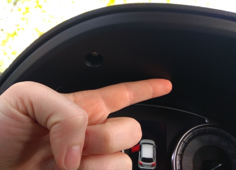

Δημοσίευσηαπό Stavros kou » Δευτ Απρ 29, 2019 1:02 am
Κάνω και μια πιο καλή περιγραφή σε περίπτωση που δεν φαίνεται η φωτό. Μπροστά από το τιμόνι κάνει το ταμπλό μια κουρμπα. Στην μέσα πλευρά της κουρμπας στο σημείο που τελειώνει το σκληρό πλαστικό και αρχίζει το διάφανο του καντραν, ακριβώς εκεί είναι το σημείο όπου κάνει την ταλάντωση όταν το οδόστρωμα είναι όπως έχω πει πιο πάνω.

Δημοσίευσηαπό Stavros kou » Δευτ Απρ 29, 2019 9:16 am
Και εδώ φαίνεται ακριβώς η πηγή του κακου...
Δεν φαίνεται πάντως να έχει γίνει κάποιο λάθος συναρμογής στο συγκεκριμένο αυτοκίνητο.ειναι όλα κουμπωμενα σωστά. Ένα τόσο μικρο κομμάτι πλαστικού αρκεί για να προκαλέσει αυτόν τον ήχο, όταν αρχίσει η ταλάντωση του κάτω από συγκεκριμένες συνθήκες. Μου κάνει εντύπωση που δεν το έχουν παρατηρήσει κι άλλοι.
