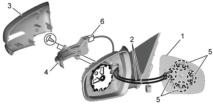

Σιγά σιγά με πλαστικές σπάτουλες το έχω βγάλει 2 φορές.
Δεν είναι δύσκολο. Θυμάμαι ξεκίνησα από κατω, και μέσα.
Ο Τονυ μπορεί να ανεβάσει το σχεδιάγραμμα να δεις που είναι τα αυτάκια.

Στο GL+ είναι πιο εύκολο γιατί δεν έχει ούτε φλας ούτε μηχανισμό αναδίπλωσης (το pre-fl). Με κλιπς είναι από μέσα, αν βάλεις ένα σπατουλάκι όπως είπε και ο Παναγιώτης και με λίγη δύναμη ξεκουμπώσεις το πρώτο κλιπ μετά σιγά σιγά με το δάχτυλο θα τα ανοίξεις όλα.

Δημοσίευσηαπό Tony Louk » Σάβ Φεβ 19, 2022 11:12 am
PGP έγραψε:Ο Τονυ μπορεί να ανεβάσει το σχεδιάγραμμα να δεις που είναι τα αυτάκια.
Ελπίζω να βοηθάει! :D

Τόνυ καλά κάνεις χαχα. Το διάγραμμα είναι για τον καθρέφτη των S / GLX αλλά καλύτερο από το τίποτα ! Σε ευχαριστώ πολυ

Το service manual είναι γενικό για όλα ( πλην hybrid).
Παρότι δείχνει τα φλας, δεν νομίζω ότι τα αυτάκια είναι διαφορετικά στα μη S/GLX!

Pgp Παναγιώτη εσύ που τους έχεις ανοίξει, το κομμάτι του καθρεφτη είναι κουμπωτό? Τραβάς δλδ με δύναμη να βγει?

Σωστά! Το τραβάς με προσοχή ίσως με λίγη δύναμη παραπάνω από ότι πιστεύεις.
Έχει κάτι σαν αυτάκια που πιάνει πίσω. Πρόσεξε να μην το τραβήξεις πολύ γιατί έχει καλώδια για το θερμαινόμενο.
