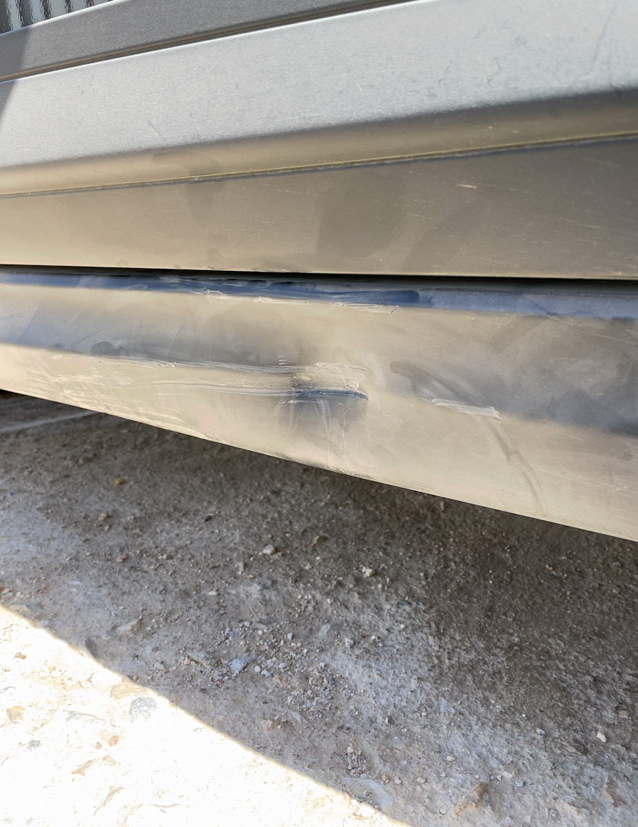

Καλησπέρα!
Σε μια εκτός δρόμου διαδρομή σήμερα και συγκεκριμένα σε μια στενή κλειστή στροφή ακούμπησα ένα πλαϊνό χαμηλό βράχο ο οποίος εκανε ένα γερό βαθούλωμα στο πλαϊνό πλαστικό που "τρέχει" κάτω από την πόρτα (όχι το έξτρα πλαστικό που δίνει η suzuki σαν επιλογή).
Οκ από τη μία είναι εξαιρετικά βολικό να έχει πλαστικό εκεί αντί για μέταλλο, ειδικά για μικροεπαφές σε τέτοιες περιπτώσεις (σε συνδυασμό με τα έξτρα πλαστικά απο πάνω) αλλά θέλω να ρωτήσω εάν θεωρείται πως φτιάχνεται ή εάν θα πάει για αντικατάσταση. Έχει συμβεί σε κάποιον άλλο να μου πει και κόστος πχ;
Σκέφτομαι να περάσω μια βόλτα από το φανοποιείο εδώ στο νησί (Σίφνος) αύριο να δω τι θα μου πουν κιόλας..
Η φωτό δυστυχώς είναι βραδινή μιας και άργησα να γυρίσω και το είδα μετά

Δημοσίευσηαπό konrms » Δευτ Μάιος 24, 2021 9:51 am
Λογικά πάντα, θα μπορούσες να βρεις φτηνά ένα μεταχειρισμένο πλαστικό και να το αντικαταστήσεις. Αυτό που δεν ξέρω είναι πόσο παχύ είναι και αν έχει πιάσει το μέταλλο που υπάρχει από κάτω, και αν θα χρειαστεί να προβείς σε μια τέτοια επισκευή.

Δημοσίευσηαπό PGP » Δευτ Μάιος 24, 2021 10:04 am
Έτσι όπως το βλέπω…
Το πλαστικο είναι για αλλαγή.
Πιθανόν έχει χτυπήσει και την λαμαρίνα από κάτω όποτε θέλεις φαναρτζή λογικά.
Αυτό θα το δεις μόνο όταν βγάλεις το πλαστικο.

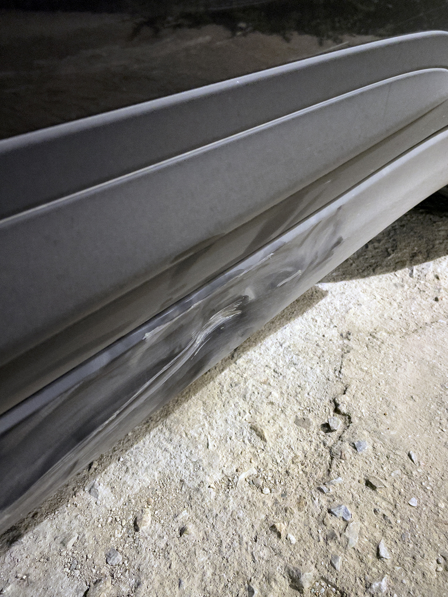

Δημοσίευσηαπό Tsepero » Δευτ Μάιος 24, 2021 11:06 am
Βάζω και μια με φως πιο καθαρη πριν το πάω από τον φαναρτζή να το δει.
Με το χέρι απέξω εγώ νιώθω ότι δεν έχει κάνει μύτη το πλαστικό άρα λέω ίσως ο βράχος δεν ακούμπησε μέταλλο.
Αυτά τα πλαστικά είναι βιδωμένα στο πλαίσιο ή απλά κουμπώνουν;

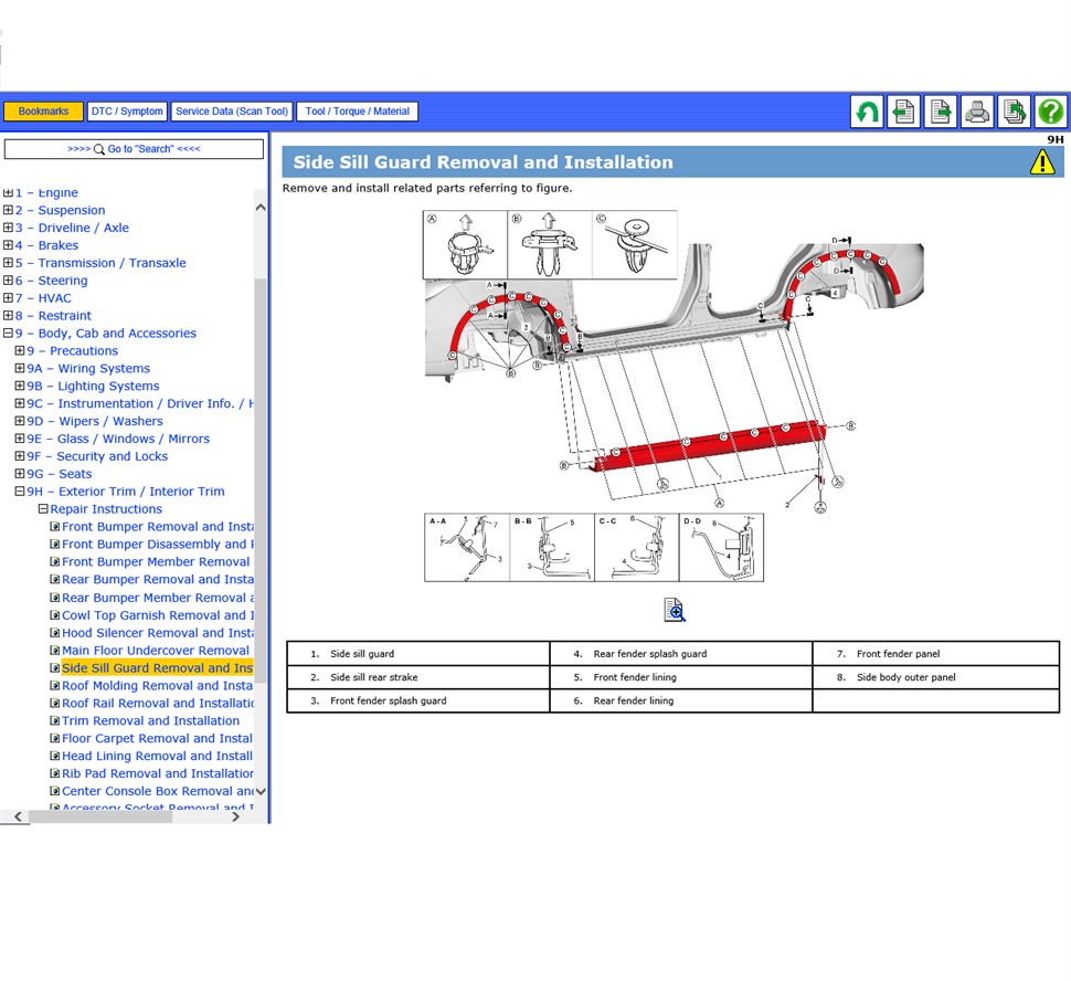

Δημοσίευσηαπό eliaszim » Δευτ Μάιος 24, 2021 11:33 am
Ορέστη εάν πέσεις από κάτω θα δείς τις βίδες του,που το συγκρατούν στο πλαίσιο.(νομίζω έχει κανά δυό στο πάνω μέρος του
εκεί που κλείνουν οι πόρτες).

Δημοσίευσηαπό eliaszim » Δευτ Μάιος 24, 2021 11:41 am
Πρέπει να είναι αυτό

Δημοσίευσηαπό stelios8ess » Δευτ Μάιος 24, 2021 12:41 pm
Τα πλαστικά τα επισκευάζουν με ζέσταμα, μπορεί όχι τέλεια. Αλλιώς καινούργιο. Κοίταξε και για μεταχειρισμένο.
Μάλλον θα έχει και από μέσα ζημιά. Θα πρότεινα την από μέσα ζημιά να μη την πειράξουν.
Άλλωστε θα είναι πολύ μικρή. Ένα βάψιμο για να μη σκουριάσει, αν έχει "σπάσει" το χρώμα
και βάζουμε από πάνω το πλαστικό.

Δημοσίευσηαπό Tsepero » Δευτ Μάιος 24, 2021 1:24 pm
eliaszim έγραψε:
Τέλεια σε ευχαριστώ! Αυτό είναι ναι. Από ποιο site ειναι το print screen;

Δημοσίευσηαπό eliaszim » Δευτ Μάιος 24, 2021 1:43 pm
Tsepero έγραψε:
eliaszim έγραψε:
Δεν είναι από σελίδα αλλά από το service manual του προ facelift μοντέλου. :-)

Δημοσίευσηαπό Tsepero » Δευτ Μάιος 24, 2021 3:18 pm
Οκ! Θα το τσεκάρω αναλυτικά μήπως το facelift έχει κάποια αλλαγή.

Σχετικά με το χτύπημα , Σε σχετικό βαθούλωμα μπροστά χαμηλά( στο μαύρο πλαστικό) έχει επανέλθει με ζέσταμα στην κανονική του μορφή.
