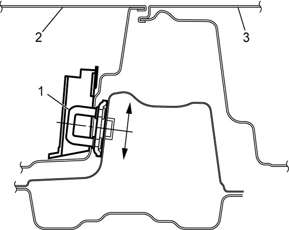

Λοιπόν να πω κ εγώ το πρόβλημα μου που έχει σχέση με το θέμα. Από την πρώτη στιγμή που πήρα το αυτοκίνητο έκανε θόρυβο η πόρτα από την πάνω μεριά στο λάστιχο όταν κουνιόταν ή όταν έπεφτε σε κάποια λακούβα. Επίσης ακούγεται αυτός ο θόρυβος σαν να μπαίνει αέρας από κάπου. Το θέμα είναι ότι το μεταλλικό πιάσιμο που έχει στην κολώνα του οδηγού για να πιάνει η κλειδαριά δεν ρυθμίζεται!!!! Το έχω πάει σε 2 αντιπροσωπείες και 2 φανοποιούς και κανένας δεν μπόρεσε να το φτιάξει. Ψάχνοντας ανακάλυψα στο manual ότι λέει ρυθμίζεται αλλά αυτό είναι λάθος και δεν ισχύει γιατί είναι κολλημένο. Γενικά όταν ακούγεται θόρυβος από τον αέρα θέλει λίγο σφίξιμο η πόρτα. Δεν έχει κάτσει το λάστιχο σε καινούργιο αυτοκίνητο απλά θέλει σφίξιμο. Όποιος ανακαλύψει πως σφίγγει αυτό εκεί το πιάσιμο ας μου το πει και εμένα γιατί έχουν σηκώσει όλοι τα χέρια ψηλά.

Δημοσίευσηαπό Tony Louk » Τρί Φεβ 25, 2020 3:54 pm
T. Petros έγραψε:... Όποιος ανακαλύψει πως σφίγγει αυτό εκεί το πιάσιμο ας μου το πει και εμένα γιατί έχουν σηκώσει όλοι τα χέρια ψηλά.
Πέτρο είναι απλό....
Ξεσφίγγουμε τα δύο βιδάκια, που κρατάνε το Νο.1, και το μετακινούμε λίγο προς το εσωτερικό του αυτοκινήτου.
(τα Νο.2 και 3 είναι οι πόρτες μπρος πίσω, που πρέπει όταν είναι κλειστές να ευθυγραμμίζονται)
Αυτά από το service manual....

Δημοσίευσηαπό eliaszim » Τρί Φεβ 25, 2020 7:41 pm
Αντώνη στην πόρτα του συνοδηγού εφάρμοσαν αυτό που λέει το s.r. και εξηγεις και εσύ.
Πήγα και εγώ σίγουρος(ειναι πολυ σφιγμενο και με την καστάνια που διαθέτω δεν μπόρεσα
να τις ξεβιδώσω για να δοκιμάσω)να κάνουν το ίδιο στην πόρτα του οδηγού αλλά δεν τα
κατάφεραν δεν ξέρω γιατί :oops: ...μηπως υπάρχει κάποια διαφορά και δεν είναι και αυτό ρυθμιζόμενο.
Εαν μπορείς εσυ να το δεις :-)

Δημοσίευσηαπό Tony Louk » Τρί Φεβ 25, 2020 10:22 pm
eliaszim έγραψε:...Εαν μπορείς εσυ να το δεις :-)
Ηλία είναι σφιγμένο με δύο βίδες torx, που μπορεί να βιδώθηκαν με κόλλα σπειρωμάτων.
Σίγουρα ξεβιδώνουν με το κατάλληλο εργαλείο...
Αν το έλεγες χτες...θα το καταφέρναμε!

Δημοσίευσηαπό eliaszim » Τρί Φεβ 25, 2020 11:25 pm
Στο service χαλάρωσαν τις βίδες, αλλά δεν μπόρεσαν να το μετακινήσουμε :think:

Δημοσίευσηαπό Tony Louk » Τρί Φεβ 25, 2020 11:26 pm
Μάλλον ήθελε λίγο χτύπημα για να ξεκολλήσει...

Δημοσίευσηαπό eliaszim » Τρί Φεβ 25, 2020 11:29 pm
Θα το ξαναπροσπαθήσω γιατί στο service δεν μπορούσα να επέμβω.
