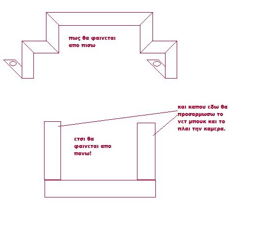

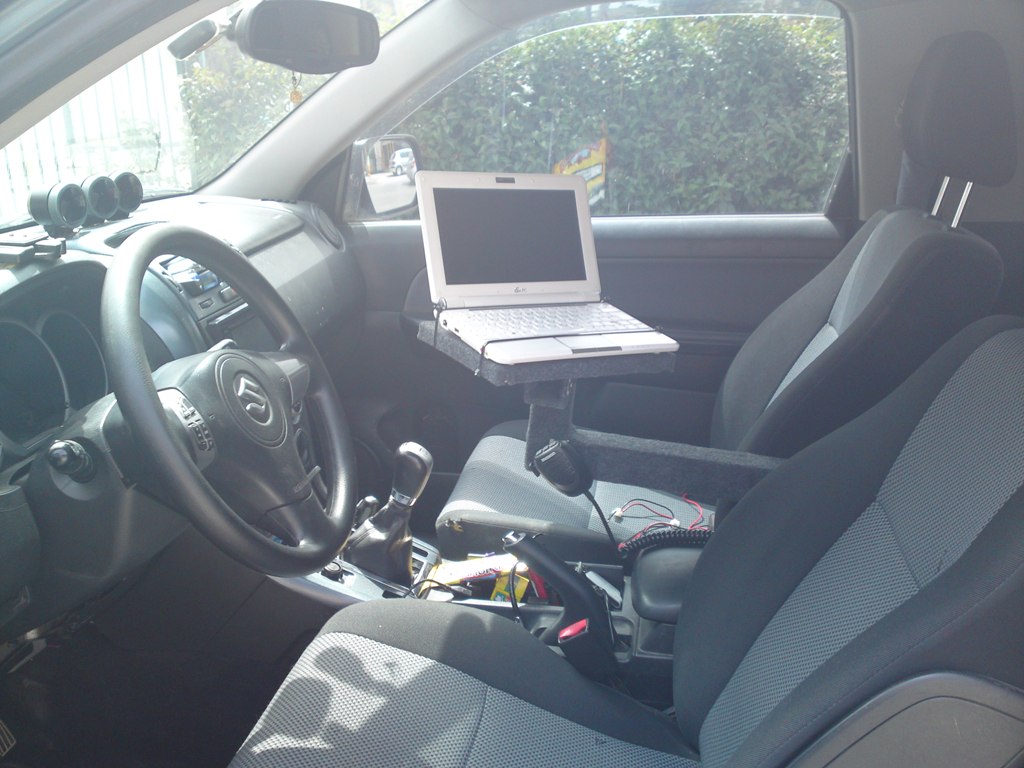

Μιας και σε λιγο καιρο ( ε π ι τ ε λ ο υ ς ) παιρνω το αμαξι ετοιμο, θα φτιαξω μια βαση μπες βγες για netbook αλλα και για καμερα...
Σκεφτηκα διαφορες βασεις οπου αλλες εχουνε αναφερθει και αλλες οχι... Αλλα επισης παρουσιαστηκανε και καποια προβληματακια μη χρηστικα οποτε και τις απερριψα.
Π.Χ. :
1 ) Βεντουζα στο τζαμι : Καλη περιπτωση σταθερη αλλα σου κοβει ορατοτητα και συγκεκριμενα στο δικο μου ταμπλω εχω τα οργανακια οποτε δεν τιθεται θεμα να μπει στο συνοδηγο για να μη σπασει ο εξαποδω το ποδι του και γινει καμια αυνανιά και ανοιξει κανενας αεροσακος γιατι σε αυτη τη περιπτωση ο συνοδηγος θα φαει λαπτοπιά που δεν θα υπαρχει δευτερη.. Οποτε και απορριπτεται.
2 ) Δοκος απο την ραγα του συνοδηγου ή του οδηγου με το νετμπουκ καπου στο κεντρο. Για τους ιδιους λογους που προανεφερα για τον αεροσακο καθως και ισως το καθισμα να μην πηγαινει εντελως μπροστα.
Σκεφτηκα λοιπον να κατασκευασω κατι φθηνο-ανθεκτικο-αποσπωμενο...
Και αυτο ειναι το εξης..:

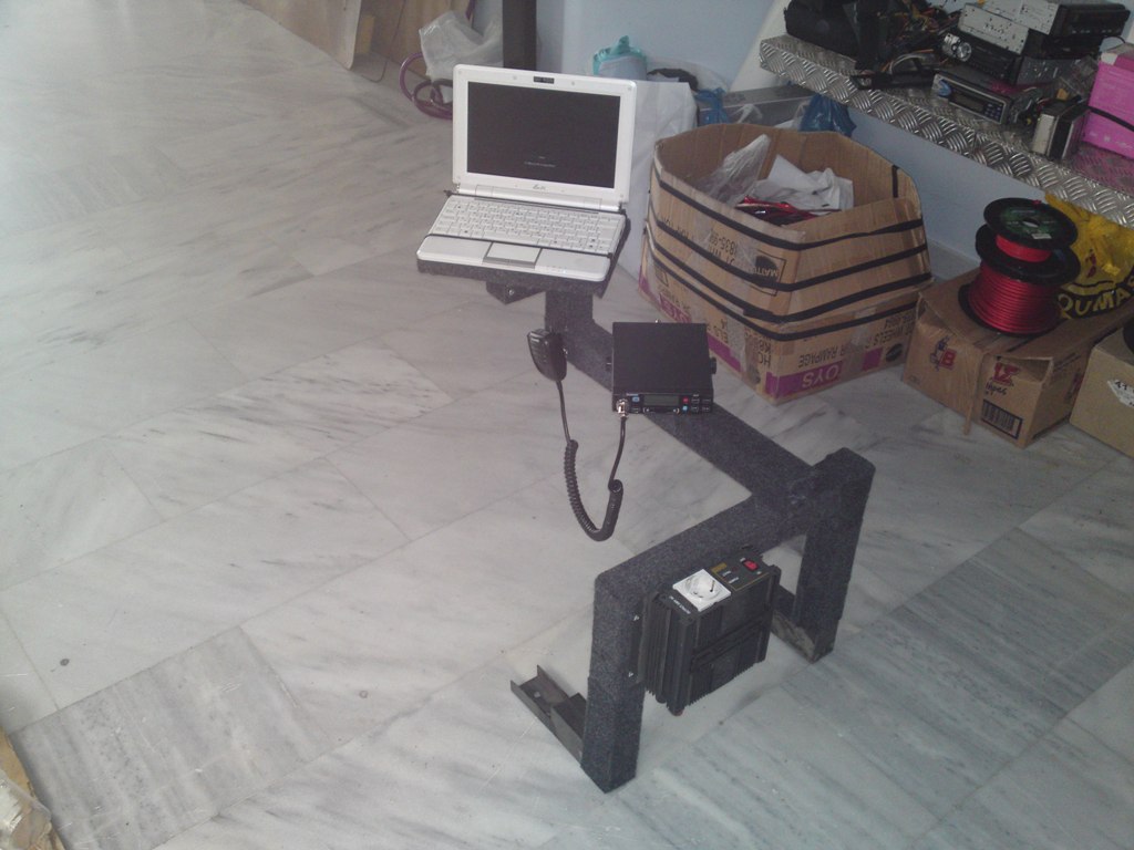

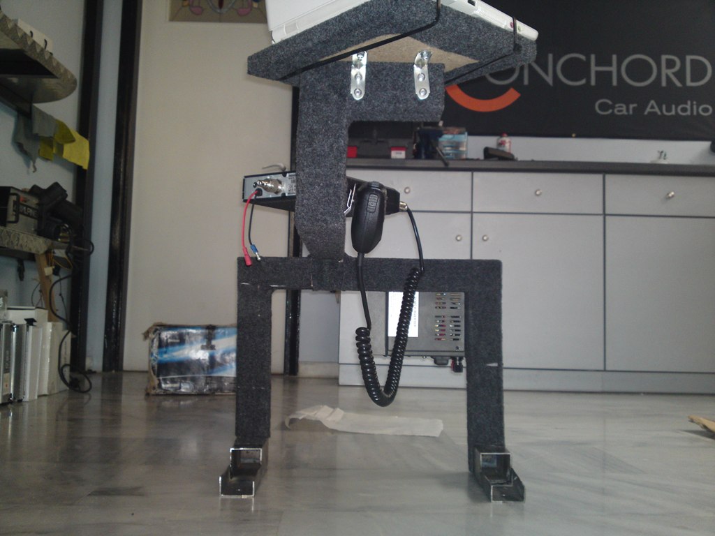

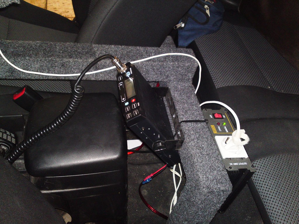

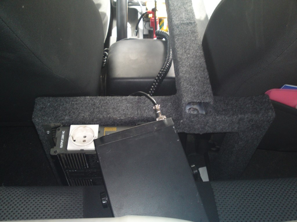

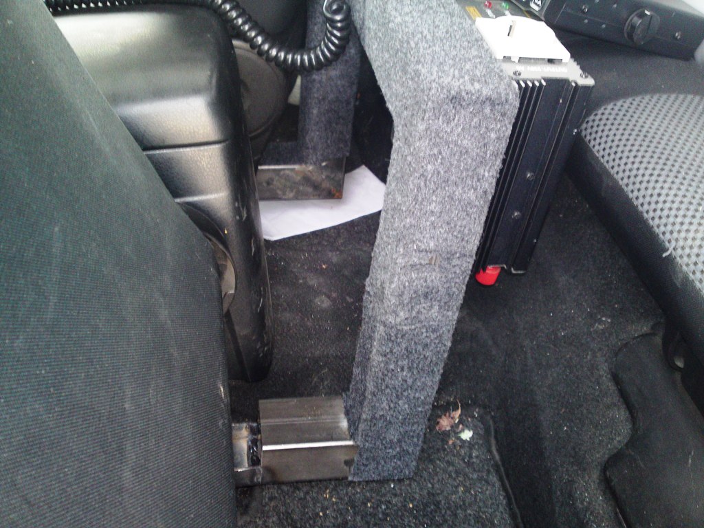

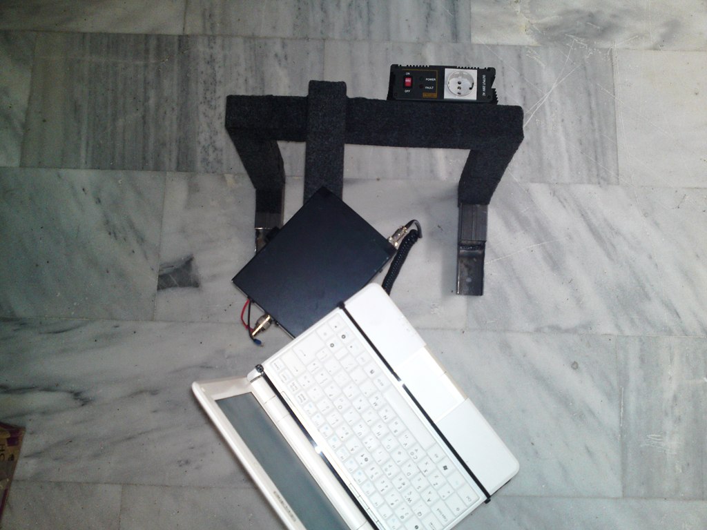

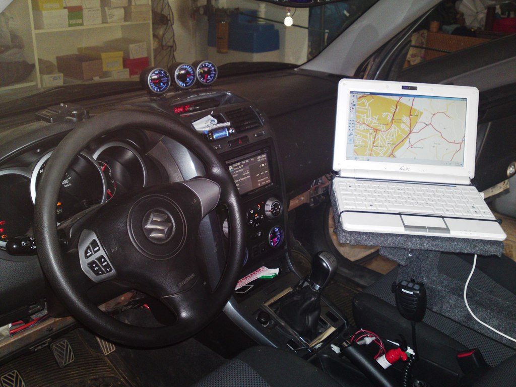

2 μπαρες απο πισω απο το καθισμα στα μετρα που το θελω εγω ετσι ωστε 1 να μην ενοχλουν τους αεροσακους και 2 να εχουμε πληρες οπτικο πεδιο στο παρμπριζ 3 να ειναι χαμηλα ετσι ωστε να μπορει να πεφτει καποιο φιλι στη συνοδηγο :lol: :lol: :lol: 4 να γινει με τετοιο τροπο ετσι ωστε να μπορω να ακουμπησω και "2" πραγματα επιπλεον πανω της ( κινητα |καφεδες |μπουκαλακια νερο | αα το βασικοτερο, τον ασυρματο κλπ κλπ )

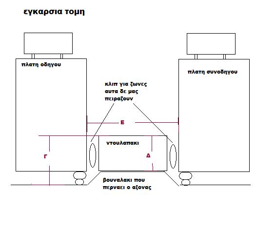

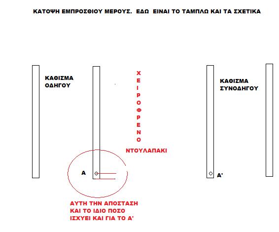

Λοιπον θα ηθελα απο εσας αγαπητα μου φιλαρακια τα εξης.

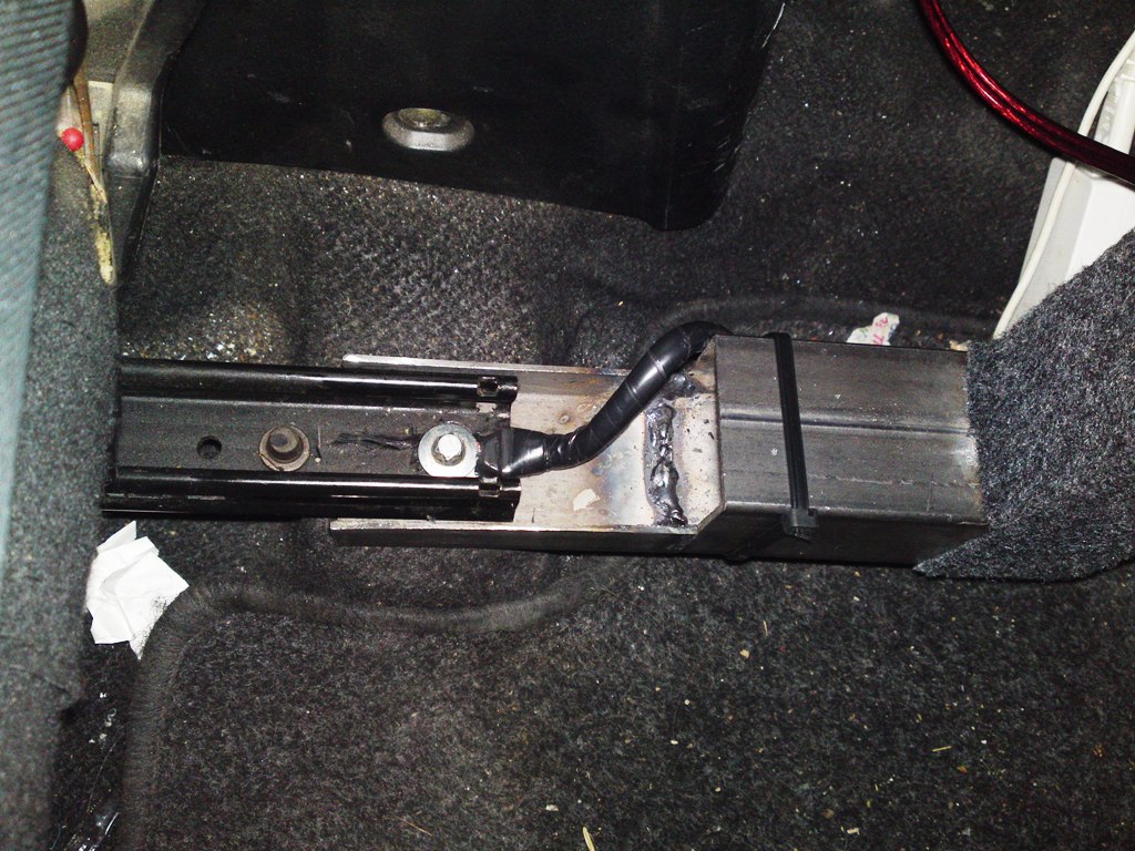

οπως βλεπουμε το καθισμα του οδηγου απο τα καθισματα τα πισω, θελω
Α) αποσταση της βιδας απο το τελειωμα της ραγας οπως φαινεται παρακατω
Β) τι αποσταση εχει η μια βιδα απο την αλλη Α - Α' .
Γ ) Σε ποιο υψος βρισκεται το ντουλαπακι απο τις βασεις και
Δ) απο το βουναλακι που κανει που περναει ο αξονας απο κατω.
Ε ) Τι αποσταση εχουνε οι πλατες των καθισματων στο υψος του ντουλαπιου.

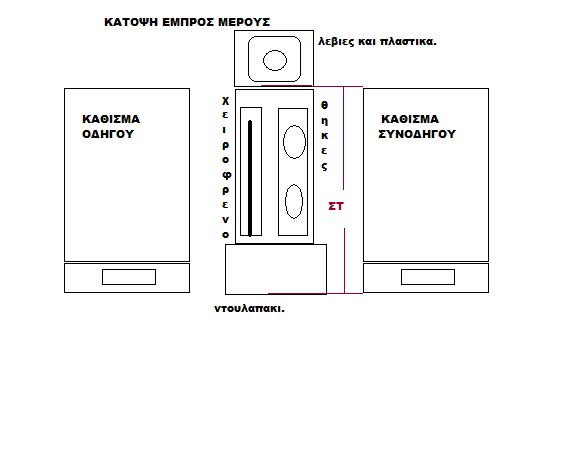

Τελος θα ηθελα...
ΣΤ ) την αποσταση απο την πλατη του ντουλαπιου εως το πλαστικο που ειναι ο λεβιες ταχυτητων...

Α) αποσταση της βιδας απο το τελειωμα της ραγας οπως φαινεται παρακατω 2 εκ
Β) τι αποσταση εχει η μια βιδα απο την αλλη Α - Α' . 40εκ
Γ ) Σε ποιο υψος βρισκεται το ντουλαπακι απο τις βασεις και 28εκ
Δ) απο το βουναλακι που κανει που περναει ο αξονας απο κατω. 28+8 εκ
Ε ) Τι αποσταση εχουνε οι πλατες των καθισματων στο υψος του ντουλαπιου. 22εκ
ΣΤ ) την αποσταση απο την πλατη του ντουλαπιου εως το πλαστικο που ειναι ο λεβιες ταχυτητων...48 εκ

grvitara έγραψε:Α) αποσταση της βιδας απο το τελειωμα της ραγας οπως φαινεται παρακατω 2 εκ
Ουδεμια ευθυνη φερω για τυχον αποτυχια του project :lol: :lol: :lol:
Μηπως εννοεις 28 - 8 ?
γιατι δε μου βγαινει...!

Δημοσίευσηαπό grvitara » Τρί Απρ 06, 2010 11:42 am
28 ντουλάπακι και 8 το βουναλακι

Καλημερα και ευχαριστω για τα καλα σας λογια.! οχι μη ψαξεις... Εχω σκεφτει ακριβως πως θα γινει και επιπλεον θα προσαρμωσω πανω της και τον ασυρματο.

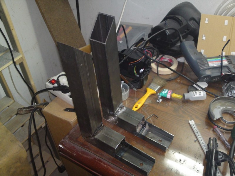

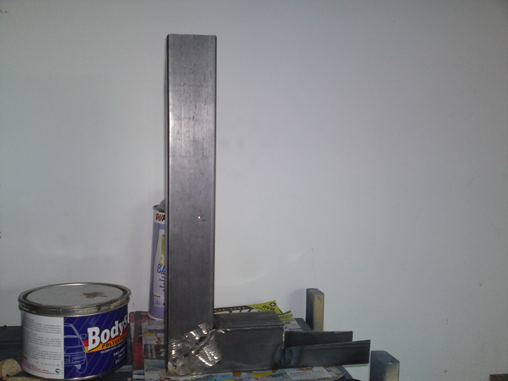

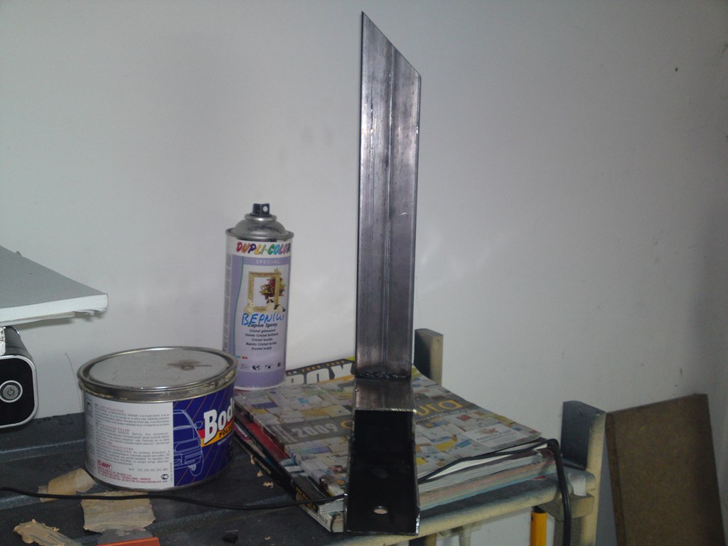

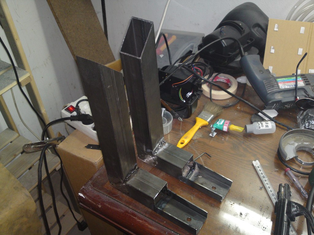

Κωλυομαι ολιγον γιατι η σωληνα δεν κοβεται στα ισα οπως την θελω για να την κολλησω μετα και πρεπει να παω σε σιδερα η με κορδελα η με γωνιακο τροχο να μου κοψει στα μετρα που θελω...! Ομως!!!! Οταν γινει, αχ αχ αχ ποιος με πιανει later....

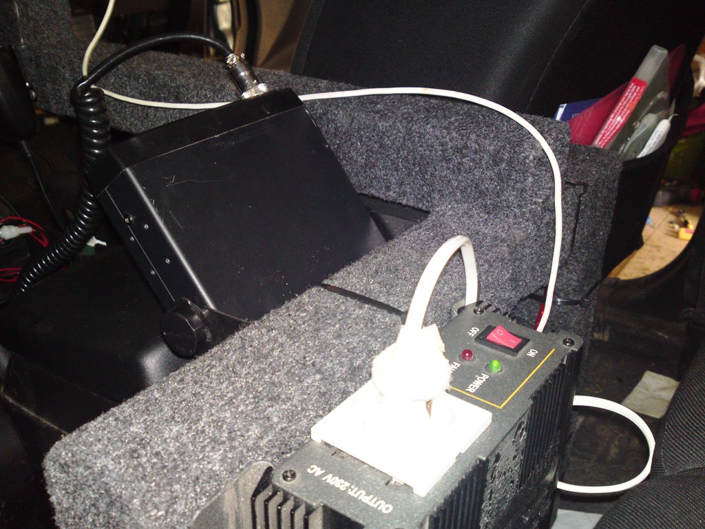

Δημοσίευσηαπό Επισκέπτης » Σάβ Απρ 17, 2010 5:17 pm
Παρτε μερικες φωτογραφιες και εδω ειμαστε!!!
