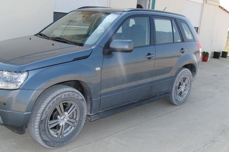

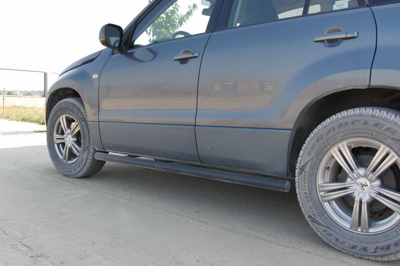

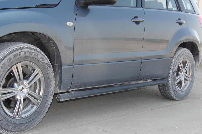

Δημοσίευσηαπό s-k » Πέμ Αύγ 20, 2009 10:33 am
Και μερικες τελικές......

Δημοσίευσηαπό KON.GV » Πέμ Αύγ 20, 2009 10:37 am
τέλειο "look"!!!ποιάνουν τα χέρια σου....
και κάτι εκτός θέματος....τα ζαντόνια σου σκοτώνουν! :wink:

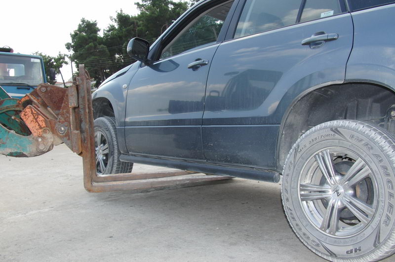

Λίγα λόγια για τα “προστατευτικά” θα έλεγα εγώ και όχι σκαλοπάτια.
Η αρχική ιδέα ήταν να προφυλάξω το αυτοκίνητο σε χτυπήματα στο σημείο αυτό. Το NGV είναι ίσως το μοναδικό 4Χ4 που οι πόρτες του κατεβαίνουν τόσο χαμηλά!! και επειδή μου έτυχε να χτυπήσω σε σκαλοπάτι μέσα σε παρκινγκ!!!!! Και δεν ήξερα αν η πόρτα μου θα ανοίγει μετά ή όχι, σκέφτηκα να κάνω κάτι για να το προφυλάξω.
Όλα αυτά πριν από 3 χρόνια, γι’ αυτό δεν θυμάμαι ακριβώς το κόστος , αλλά πρέπει να ήταν περίπου στα 60 ευρώ.

Σωστός!πολύ καλή θέση για προστασία.'εχω δει παρόμοια προστατευτικά σε mitsu αγωνιστικό και μάλιστα κοντά στις βάσεις ο σωλήνας είχε οπή(χ4 δυο απο κάθε πλευρα) με κάθετο σωλήνα εσωτερικά κολλημένο έτσι ώστενα μπορεί να μπει μέσα το hi-lift και να ανασηκώσει εύκολα το όχημα και από τα χαμηλά!
επίσης αντί για σωλήνα έχω δει σιδεγωνία 2χ2cm η και 4χ4 cm με τη γωνία την εσωτερική να "κοιτάει μέσα".μπρος και πίσω ήταν λοξά κομμένη σε φουτουριστικό σχήμα. :wink: δυστηχώς δε μου είχει κόψει τότε να τα φωτογραφήσω. :roll: :idea:
ίσως με τη σιδερογωνία να ποιάνει λιγότερο χώρο αλλά και πάλι δεν είμαι 100% σίγουρος.

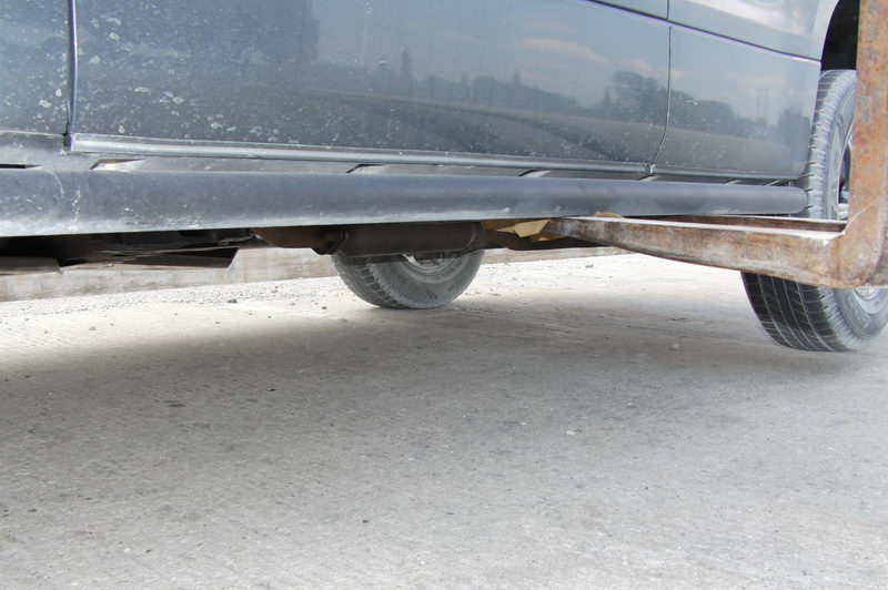

Δημοσίευσηαπό s-k » Πέμ Αύγ 20, 2009 5:23 pm
μια foto για την αντοχή .......
και όπως φαίνεται δεν είναι πιο χαμηλά από ότι η εξάτμιση ή η γέφυρα κάτω από το διαφορικό.

Δημοσίευσηαπό alex23 » Πέμ Αύγ 20, 2009 6:11 pm
να το πω διαφορετικά!
αν πριν η πορτα σου απειχε απο το εδαφος 25 ποντους τωρα με τα σκαλοπάτια θα απεχει 22.
δηλαδη χαμηλώνει το αμαξι και δεν μπορει να περασει ευκολα απο περασματα με βουναλακια παρα μονο αν συρεις και γδαρεις τα σκαλοπατια.
(βεβαια απο το να γδαρεις τον μασπιε και την πορτα καλυτερα να γδαρεις το σκαλοπατι!)
για αυτον τον λογο και πολλοι απο εδω μεσα εχουν πουλησει τα σκαλοπατια τους ωστε να κερδίσουν υψος!
οσο για την αντοχη φαίνεται πολυ γερο και θα σε σωσει !!!
