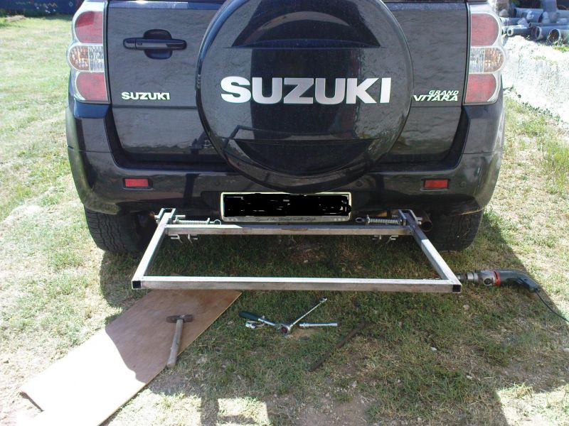

Ξεκινησαμε μετα απο καιρο με το φιλο μου το Στελιο τη κατασκευη κλουβας για τη μεταφορα των σκυλων στο κυνηγι.
Η δουλεια ειναι κυριως δικη του (εγω δε κατεχω και πολλα ) .

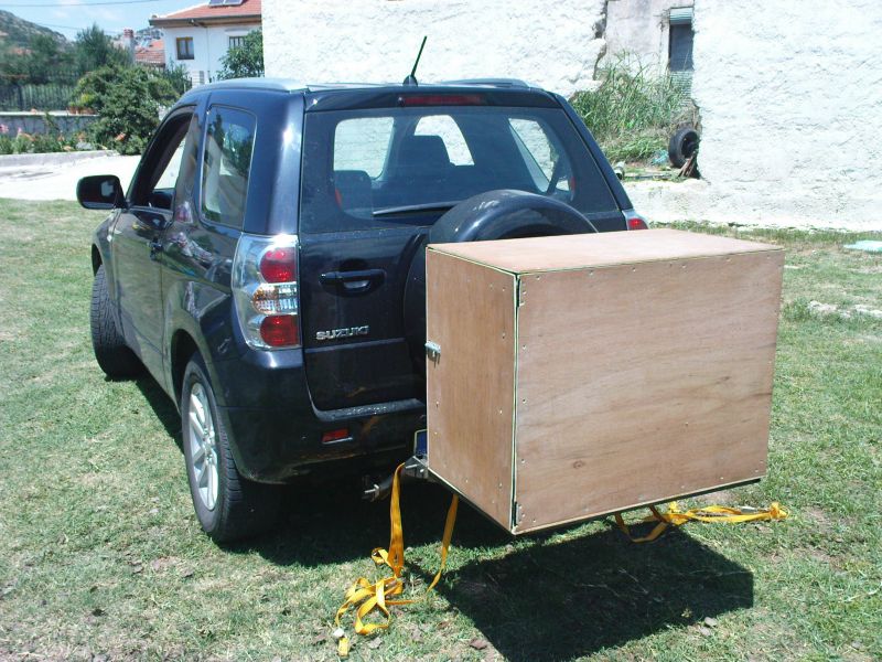

Το εγχειρημα ηταν να ανοιγει η πορτα του χωρου αποσκευων για την ευκολη προσβαση στα συνεργα(οπλα,γιλεκα,σφαιρες,τσιπουρα,λουκανικα,κονσερβες,κρεμμυδια,κτλ).

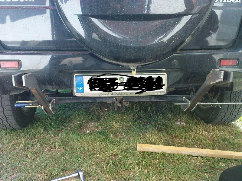

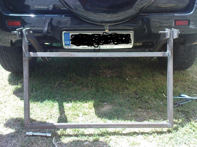

Αρχικα κατασκευαστηκαν οι βασεις πανω στις οποιες θα στηριζεται η ολη κατασκευη και θα ενωνεται στο κοτσαδορο με 4 πιρους
Στη συνεχεια κατασκευαστηκε το πλαισιο πανω στο οποιο θα στηριχθει το σκυλοκουτο
[img]
userpix/363_DSC00771_1.jpg[/img]
Και δοκιμαστηκε η αντοχη (απο τον βαρυτερο)Στο τελος θα δοκιμαστει η ολη κατασκευη στο βουνο με βαρος διπλασιο των σκυλωνΕικόνα
Για να ανοιγει η πορτα του χωρου αποσκευων θα γινεται ανακλιση της κουτας(χωρις τα σκυλια μεσα) εννειται.

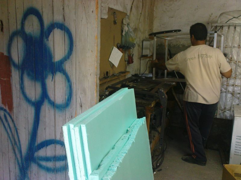

Σημερα το απογευμα θα γινει η κουτα απο κοντρα πλακε θαλασσης και ενδιαμεσα φελιζολ για μονωση.Αυτα για την ωρα ελπιζω μεχρι αυριο να τελειωσουμε.

Δημοσίευσηαπό ximikos00 » Παρ Ιούλ 10, 2009 9:00 pm
Kαλή η μαγκιά με την ανάκλιση....
Αλλά νομίζω πως "βγαίνεις" πολύ πίσω.....
Τι αμορτισέρ φοράς???
ximikos00

Δημοσίευσηαπό johndrama » Παρ Ιούλ 10, 2009 9:19 pm
Aν εννοεις πως επεκτεινεται το αμαξι προς τα πισω συνολικα δε ξεπερναω τους 60 ποντους

Δημοσίευσηαπό johndrama » Παρ Ιούλ 10, 2009 9:28 pm
Εννοειται πως το πλαισιο θα ενισχυθει λιγο ακομα σε μερικα σημεια ..

Δημοσίευσηαπό ximikos00 » Παρ Ιούλ 10, 2009 9:32 pm
A ok τότε......
Απλά να προσέξεις με το βάρος γιατί "χάνεται" το τιμόνι...

Δημοσίευσηαπό johndrama » Παρ Ιούλ 10, 2009 10:02 pm
Γιαυτο το λογο η κλουβα θα εχει πλαισιο αλουμινιου.Αυριο θα μαζεψω τις αποδειξεις για να δω που βρισκομαι οικονομικα.Οπως τα υπολογιζω χονδρικα ειμαι στα 150ευρα.Στο τελος θα τη δοκιμασω σε χωματοδρομους με κανενα τσουβαλι 50ακιλο να δω πως συμπεριφερεται .

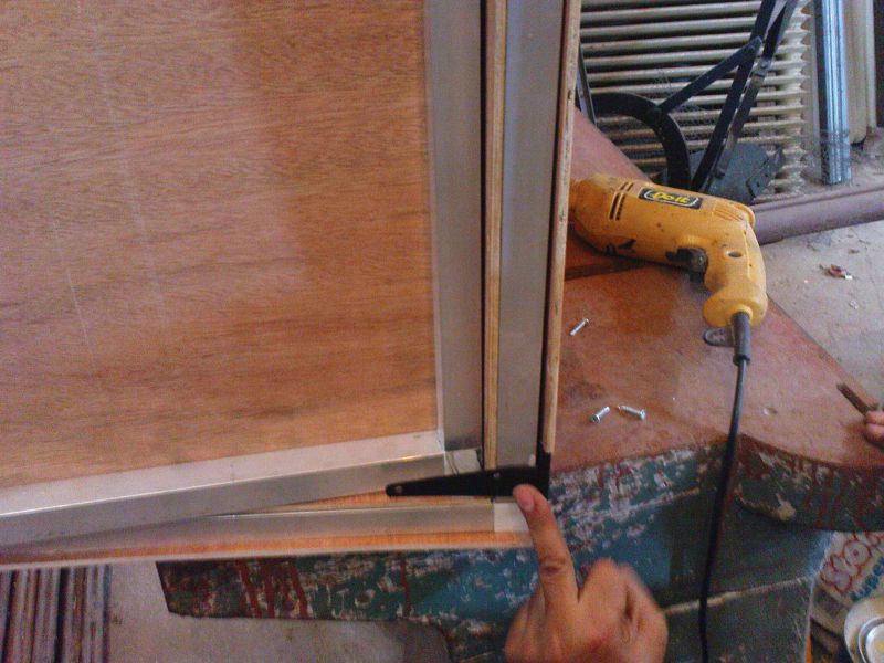

Δημοσίευσηαπό ΔΗΜΗΤΡΗΣ GV 2000 » Σάβ Ιούλ 11, 2009 10:44 am
''Σημερα το απογευμα θα γινει η κουτα απο κοντρα πλακε θαλασσης και ενδιαμεσα φελιζολ για μονωση''
Απ ότι κατάλαβα θα βάλεις δύο κόντρα πλακέ και ανάμεσα φελιζόλ σωστά :?:
Πρωτείνω να βάλεις το εξωτερικό κόντρα πλακέ 16μμ το εσωτερικό 5μμ και
ανάμεσα να το γεμίσεις πολυερεθάνη για καλύτερη μόνοση και να αποφύγεις
και πιθανά τριξίματα.
Επίσεις στην οροφή της κλούβας φτιάξε ένα ανοιγόμενο πρως τα πάνω τνουλάπι
με κλειδαριά που θα μπορείς να βάλεις μπότες, φυσίγγεια, τα λουράκια των σκύλων
και ότι άλλο λερώνει το τουτού :wink: :wink:

Δημοσίευσηαπό johndrama » Σάβ Ιούλ 11, 2009 5:52 pm

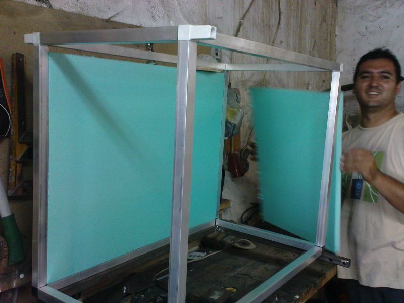

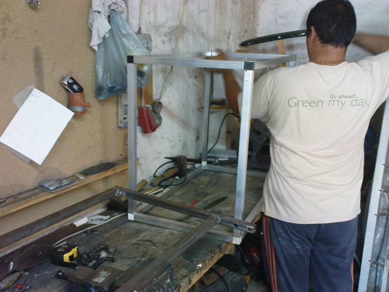

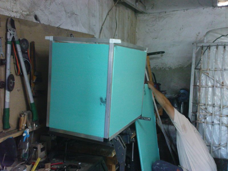

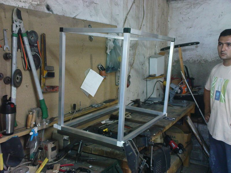

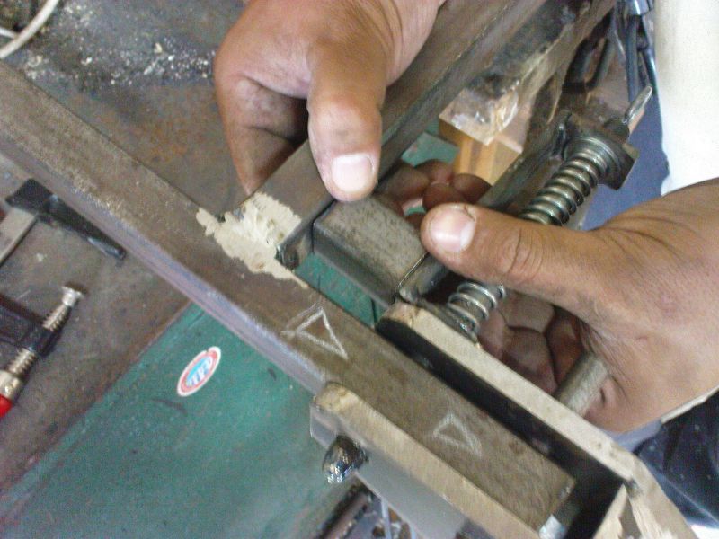

Σημερα πηγα για το κοντρα πλακε αλλα δε βρηκα στα 6μμ που ηθελα θα ψαξω απο Δευτερα γιατι τα πιο πολλα μαγαζια ηταν κλειστα λογω Σαββατου.Οποτε ασχοληθηκαμε ολο το πρωινο με την εφαρμογη του μηχανισμου και με λεπτομερειες.Κοψαμε και τα φελιζολ να ειναι ετοιμα ετοιμασαμε και το σκελετο της κουτας απο αλουμηνοσωληνες.
Ετσι ακριβως σκεφτομαι να βαλω δυο φυλλα κοντρα πλακε των 6μμ και ενδιαμεσα φελιζολ των 2.5εκ το οποιο ειναι ηδη ετοιμο κομμενο.Η πολυουρεθανη ειναι καλη ιδεα αλλα δε ξερω μηπως ειναι ακριβη?
Το ντουλαπι ειναι στα σχεδια να γινει αλλα ακομα δεν εχουμε αποφασισει αν θα γινει πανω ή στα πλαγια.

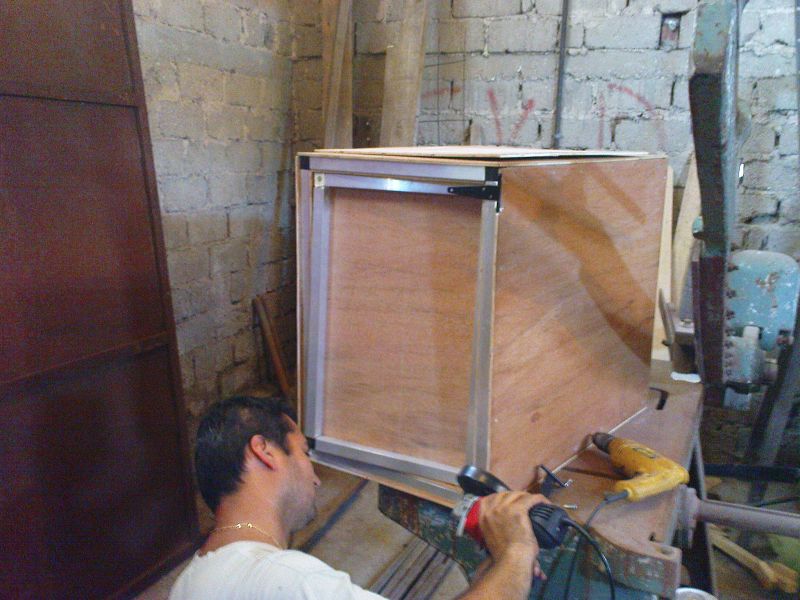

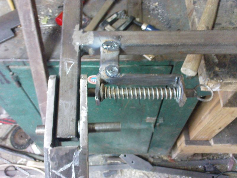

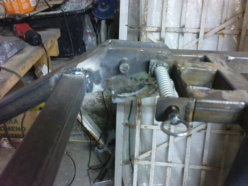

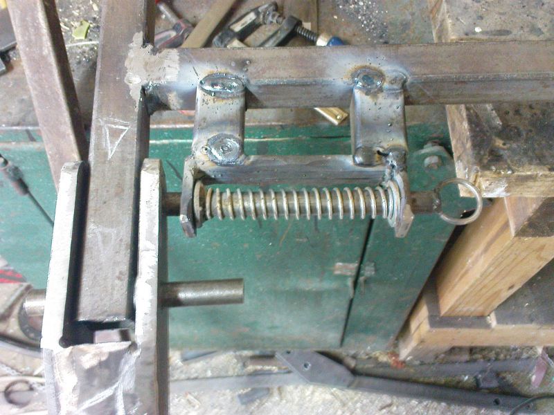

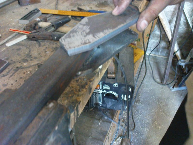

Αφου κοπηκαν ολα τα κομματια μπηκαν στην ακρη και ξεκινησαμε την εφαρμογη του μηχανισμου ανατροπης

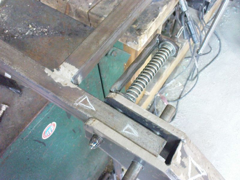

Αυτο το συστηματακι θα κανει ολη τη δουλεια σε συνεργασια με ενα ολοιδιο απο την αλλη πλευρα
Στερεωση στο ολο μηχανισμο με προσοχη να μη χαθει η οριζοντια θεση
ΕικόναΕικόνα
Στο τελος τοποθετηθηκε και μια λαμα απο κατω για να κραταει τη σουστα μαζεμενη κατα την ανατροπη ωστε μολις σηκωνεις τη κλουβα να μπαινει μονη της στη θεση της
Για την ωρα αυτη ηταν η προοδος ελπιζω απο Δευτερα να βγαλω ακρη με τα κοντρα πλακε γιατι το μονο μαγαζι που βρηκα ανοικτο μου ειπε πως θα ειμαι τυχερος αν βρω το παχος που ψαχνω ιδωμεν!!!

Δημοσίευσηαπό ximikos00 » Σάβ Ιούλ 11, 2009 6:20 pm
Αυτή η πατέντα με την ανατροπή είναι όλα τα λεφτά!!!!!
Πολύ καλο φίλε μπράβο!!!

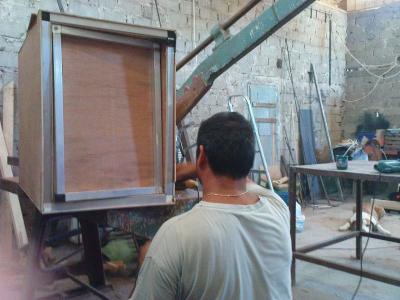

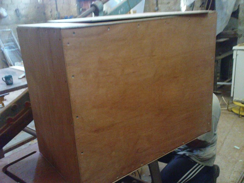

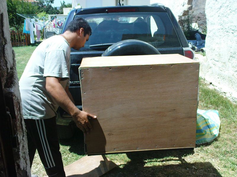

Δημοσίευσηαπό johndrama » Τρί Ιούλ 14, 2009 4:07 pm

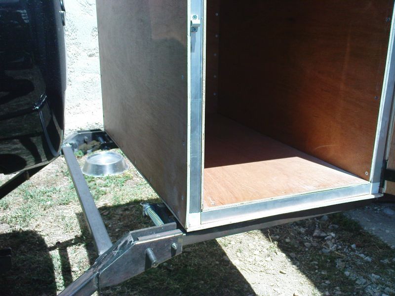

Σημερα το πρωι βρηκαμε λιγο χρονο να προχωρησουμε τη κατασκευη της κλουβας Εικόνα

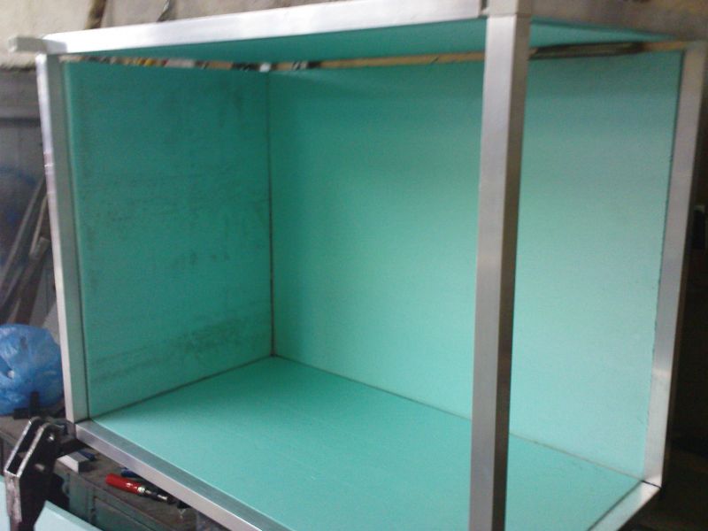

Εγινε απο κοντρα πλακε θαλσης με διπλα τοιχωματα των 6μμ και ενδιαμεσα φελιζολ 2,5εκ.Ο σκελετος εγινε απο σωληνες αλουμινιου
userpix/363_DSC00812_1.jpg[/img]
Αφου ολοκληρωθηκε η κλουβα χωρις ομως τα παραθυρα (ακομα δεν αποφασισαμε ποσα και που θα τα κανουμε για να εχει καλυτερο εξαερισμο) τοποθετηθηκε πανω στο σκελετο προχειρα για να ελεχτουν τυχον ατελειες προτου
Εμεινε πλεον μονο να γινουν τα παραθυρα και να στερεωθει η κλουβα στο μηχανισμο.
