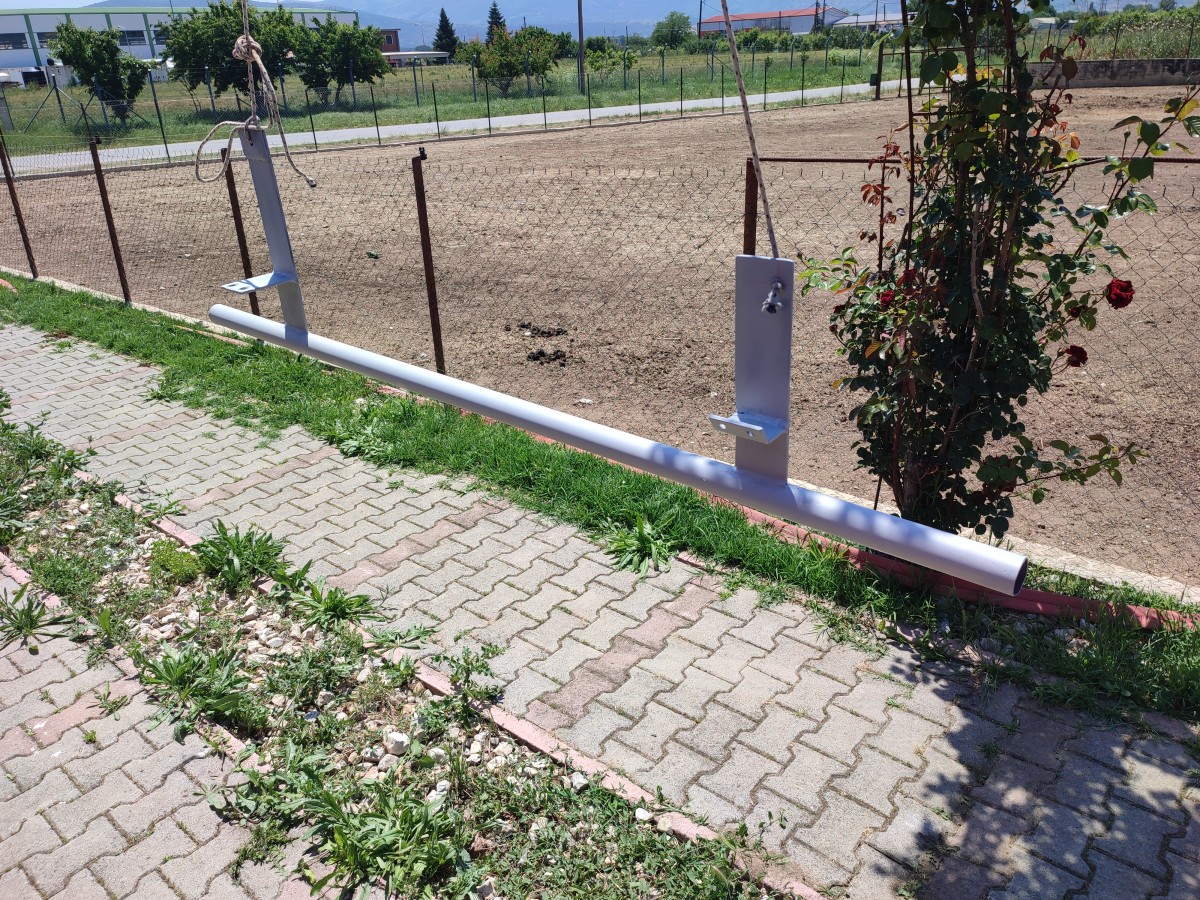

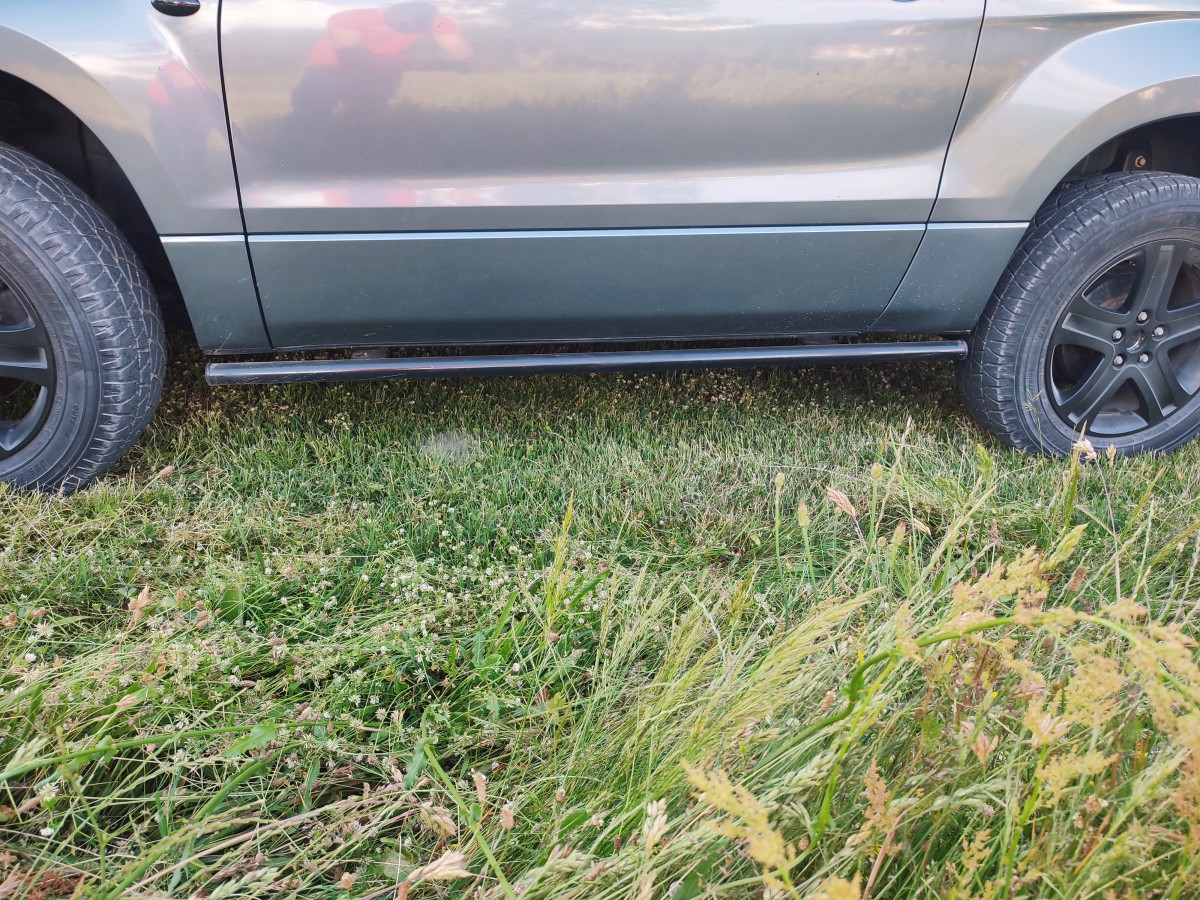

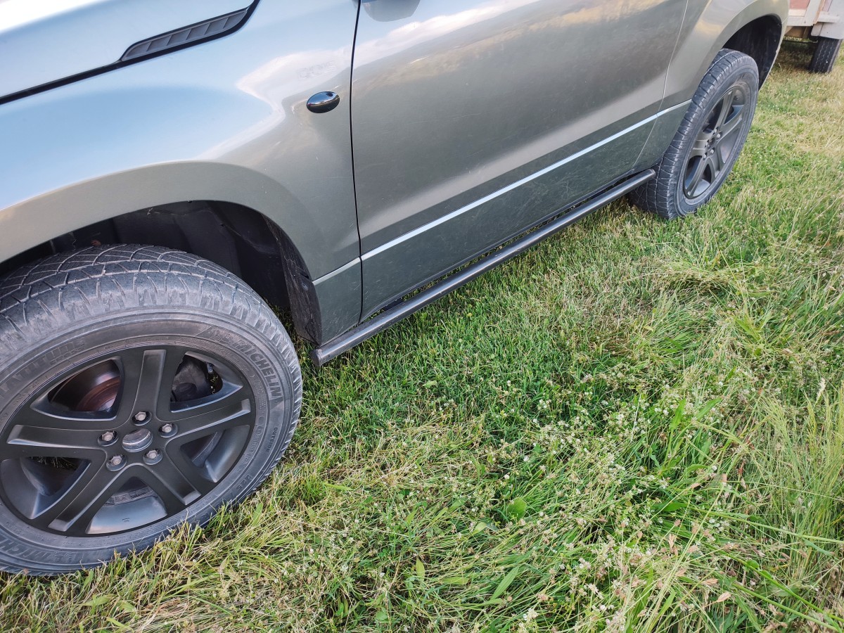

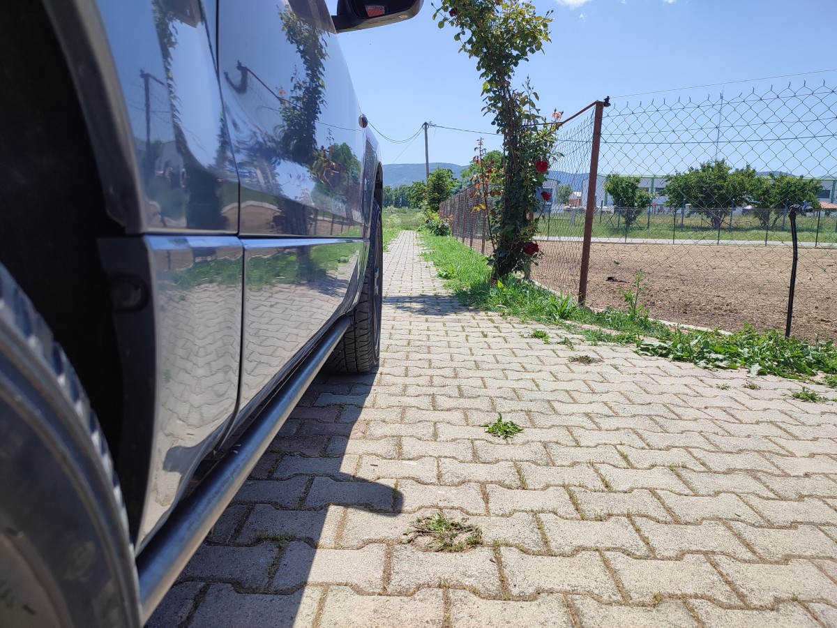

Πριν καιρό είχα δει την παρουσίαση ενός φίλου που κατασκεύασε rock sliders σε ένα πεντάθυρο ngv και μου άρεσε η ιδέα. Είπα να κάνω και γω μια προσπάθεια και σας την παρουσιάζω καθώς πρόκειται για το τρίθυρο, σε περίπτωση που κάποιος έχεις απορία πώς μπορεί να φαίνεται.

Tony Louk έγραψε:Τι σωλήνα χρησιμοποίησες Λευτέρη ?
Η σωλήνα είναι σιδερένια μαύρη φ48 και πάχος 2mm αν θυμάμαι καλά. Θα μετρήσω και θα γράψω σε περίπτωση που έκανα λάθος
Moody_AL έγραψε:Να ρωτήσω την χρησιμότητα και πως λειτουργεί;
Λειτουργεί σαν προστασία για τα πλαστικά στο μασπιε. Αν είναι να βρει σε κάποιο εμπόδιο πχ πέτρα, βρίσκει πρώτα στη σωλήνα που είναι ελάχιστα πιο χαμηλά από το μασπιε. Αλλά και για το αισθητικό κομμάτι κατά τη γνώμη μου.
